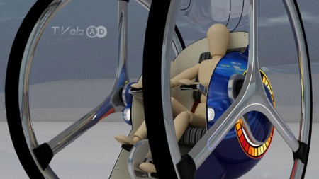

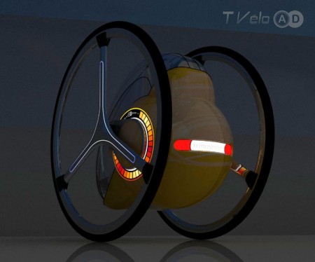

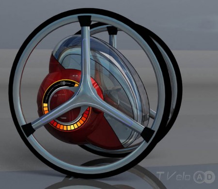

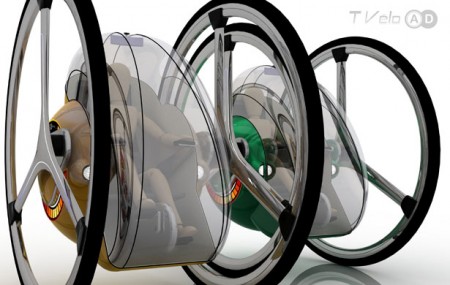

T-Velo – абосолютно новое и удобное транспортное средство
Теперь семья транспортных средств пополнилась на уникальную вещь, которой свет раньше не видел! Эта вещь – T-Velo.
Одно название многого не скажет, значит будем разбираться, что же представляет собой новинка.
Она представляет собой нечто среднее между автомобилем и велосипедом. От автомобиля у T-Velo кабина для сидения и управление в «в руках». От велосипеда для T-Velo достались колеса, правда, не размер, а принцип, так как размер его колес гораздо больший, чем у велосипеда. T-Velo предполагает использование простейшего механизма вождения через руль, и остановки процесса езды через тормоз.
Что немало важно, так это то, что T-Velo имеет возможность поворачиваться на 360 градусов. Это способствует более забавной манере вождения (для прикола, скажем так), и гладкой маневренности при нахождении в ограниченном пространстве для разворота. Так же в T-Velo можно управлять скоростью каждого колеса по отдельности.
Такой вид транспорта позволяет удобно транспортировать огромное количество вещей, без ущерба для комфорта пользователя. Кабина рассчитана на одного пассажира (он же водитель).
Если проблем в использовании, уже привыкнув к транспорту, не будет, то проблемы с хранением T-Velo могут возникнуть, так как высота транспорта выше человека среднего роста. Для хранения T-Velo в гараже, возможно, придется подстраивать высоту прохода для него.
Но все проблемы, как и проблема с хранением, решаются, а новый удобный вид транспорта остается!

Ну, обычный двухколёсник с соосными колёсами. Сколько их уже было - не перечесть, даже плавающие.
Я даже рисовал себе трайк такой схемы - два больших передних с вариаторами, и сзади самоустанавливающееся колесо-подпорка, и центр тяжести из-под оси передних колёс назад вынесен.
Этот Т-Вело будет или нереально высокий (как они и пишут), или будет кувыркаться при резких разгоне/торможении, если плеча ЦТ не хватит, чтобы сорвать колёса в пробуксовку. В этом плане он абсолютно такой же, как фанерный одноколёсник Кузьмича.
Схема красивая, но недостатки у неё тоже есть.
Кстати, видел более толковый вариант - когда колёса были завалены внутрь колеи, а вход в кабину был с боков, колёса были безвтулочные. При той же ширине колея была больше - аппарат устойчивее в поперечном направлении.

не... это тренажер подготовки в космос для водилы и гы-гы атракцион для прохожих

Такую штуку надо делать на электромоторах, с датчиками ускорения и интеллектуальным управлением, тогда можно минимизировать отклонение кабины при разгоне/торможении и исключить полные повороты кабины вокруг оси.
Может быть даже имеет смысл сделать маховик с осью, направленной в центр Земли, который не даст кабине проворачиваться.

Действительно...
Велопривод я и не заметил.
а вот обтекатель (его передняя прозрачная часть) у этого вело стоит взять на заметку.
Если сделать такой обтекатель из прозрачного пластифицированного газонаполненного ПВХ 0,5 мм (750 кг/куб м) и весить он будет 4-5 кг...
