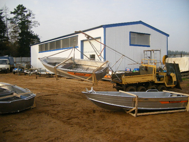

Можно купить готовый разборный эллинг, типа такого, только поменьше. Он вроде не очень дорогой.

Евгений, круто, но надло раз в 10 проще. Миллиона на подобное у меня нет. Я планирую каркасную быстровозводимку с столбчатым фундаментом. Никаких пожарников и санинспекторов не будет!
8 опор с шагом 3,3 м и высотой 4м, по верху ферменные балки для крыши. Стены из листа, и полы потом.
