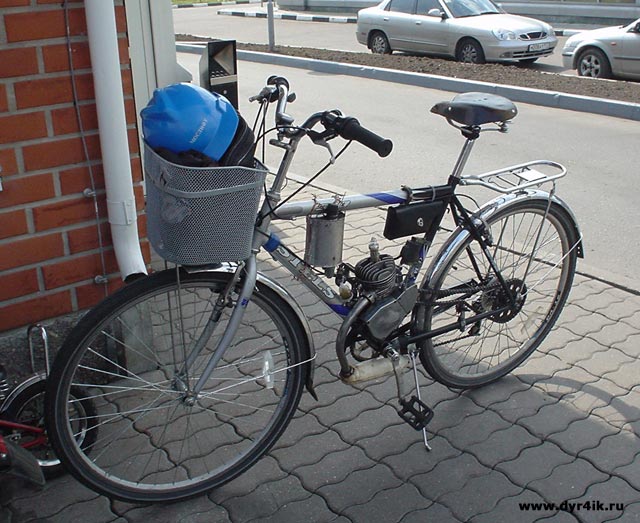

моя первая работа - мотовелосипед.
ездит 50км\ч, вес 25кг.
http://www.dyr4ik.ru/forum/album_pic.php?pic_id=81
даёт нехилый разгон с педалей, но из-за высокой посадки и высокого роста очень чувствителен к встречному ветру.

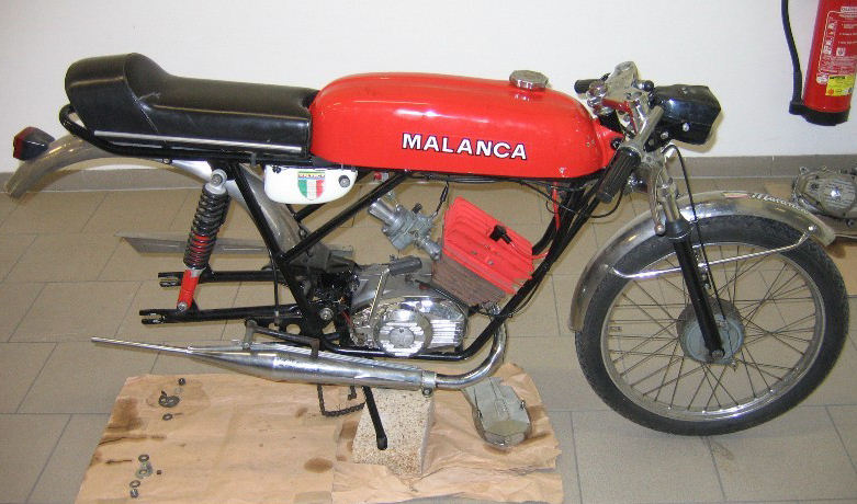

Мокик РМЗ "Дельта"
Да интересно посмотреть на конструкции, схемы и расчёты передних и задних обтекателей.
Я в обтекателях не силён, поэтому и спрашиваю.
Передний - что-то типа "полукапли", из оргстекла прикручивается к вилке и рулю. Внутри можно устроить багажник.
А снизу чтобы расходящийся от обтекателя воздух обдувал двигатель.
Задний - пока не знаю.
