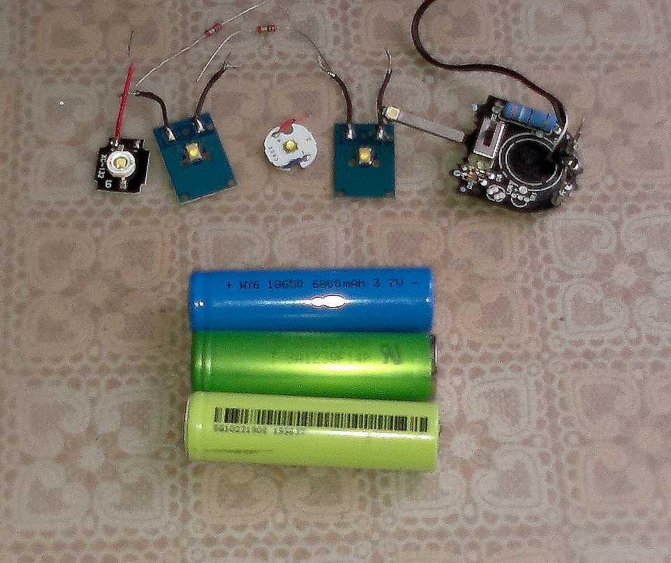

Отличные велофары! Ну, а коль мы находимся на сайте самодельщиков, хотелось бы знать сколько ватт, ампер и другое... "Забьем Фонаревке баки"
Alinnik писал(а):
Скорее всего батареи пришли дохлые, бо даже на коробке писано про три часа макс. света, но выхаживает от силы 40 минут..
Вот и я сейчас копаюсь в "запсах на зиму". Потренировал батарейки, зарядил...
Ооочень хотелось бы узнать их натуральную мощность. Есть ли способ измерить мультиметром, резюком каким, сделать типа нагрузочной вилки для ак.батарей? (Про ИМАКС сейчас не говорю)
И вот на фотке рабочие ледики. Как их ток и мощность измерить? ПЛЗ!

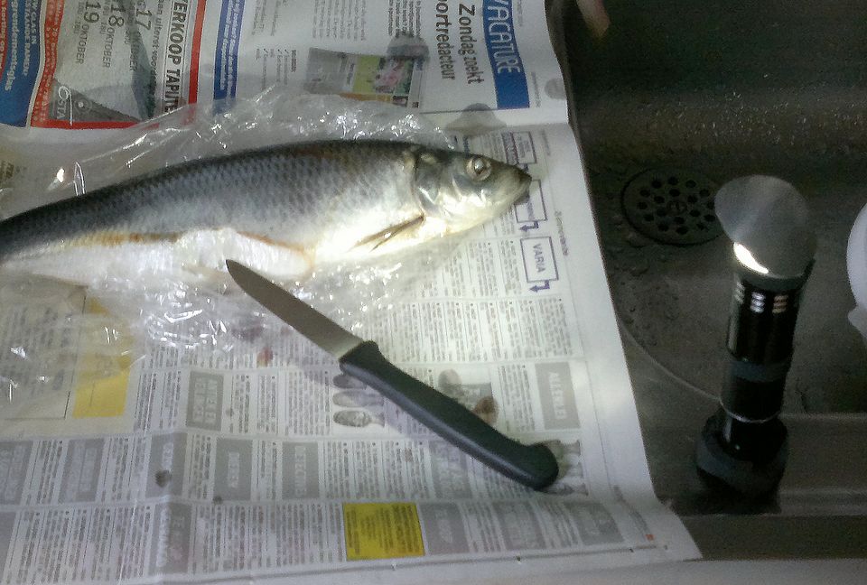

"Прикол от Алекса". Как бы на рыбалке... чем велофонарь лучше велофары? зри фото. А сейчас такой ночник стоит перед клавиатурой... :dance:
Комментарий к файлу: фонарик самодельный + донышко от пивной банки

AXA pico30-E , 6-42 Вольт, сегодня попался сломанный велофонарик. Отрепарировал, горит замечательно начиная от 6 В. 30 Люкс.
Линза сложная. Срезает верх, чтобы не слепить других. Отражателя, радиатора нет (фотки есть, не грузятся :( потом добавлю). Сам диод даже меньше, чем в фонаре на 15 Люкс?!? В корпусе две щели для охлаждения.
А главное, я его гонял от всех батарей шуруповертов и дрелей от 10 до 24В! Фонарь- просто мечта велотуриста! (про цену промолчу)
