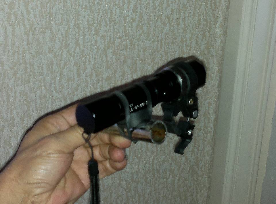

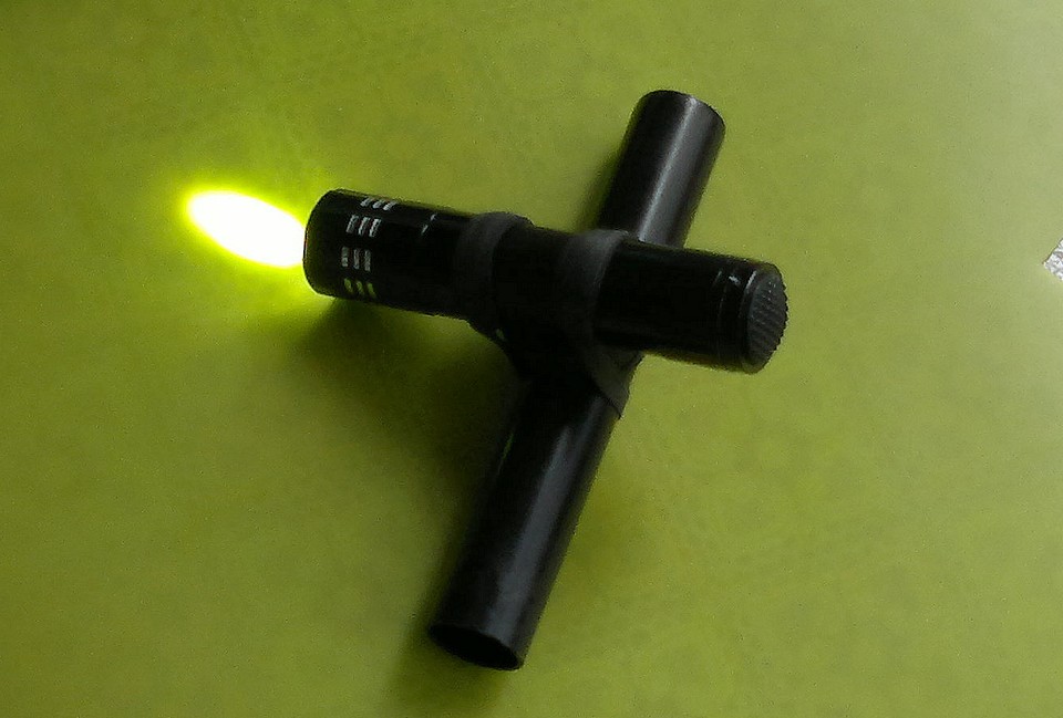

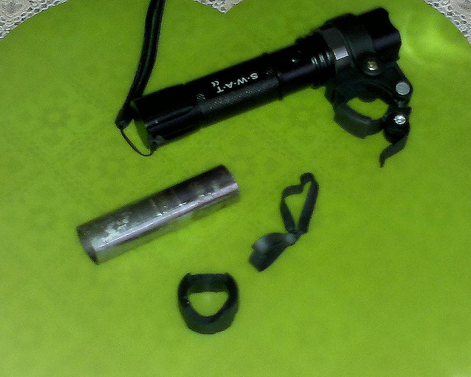

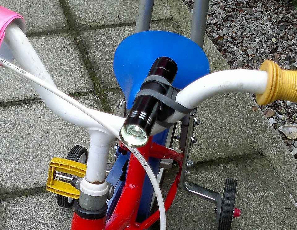

Придумал простейшее крепление фонаря на руль. В кусочке рез. грипсы делаются вырезы, чтобы увеличить пятно контакта. Стягивается все кабельной стяжкой (на постоянку) или резинками нужной жесткости. Также можно крепить о вдоль трубы. Меняются места вырезов. Рез. цилиндрик можно приклеить, если нужно постоянное положение.
Комментарий к файлу: вместо хомутов-две резинки
Комментарий к файлу: крепление фонаря

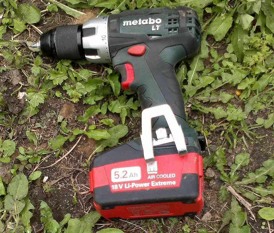

Во, повербанк! 93,6 ВтЧ.

Номер сообщения:#67  Непрочитанное сообщениеДобавлено: Пн сен 08 2014 10:58
alex о! моя именная))) "LT" )))
Добавлено через 12 часов 49 минут 36 секунд:
 Заголовок сообщения: Re: Зарядка смартфона автономная. Велофонари. Li-Ion
Номер сообщения:#68  Непрочитанное сообщениеДобавлено: Вт сен 09 2014 22:14
...ржунимагучутьнисдох!
Сколько Ампер выдает?

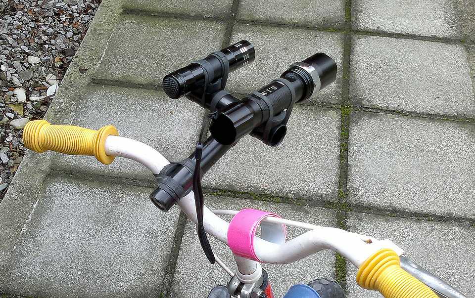

Кронштейны для свето-электроники изготовил. Кому интересно-покажу подробно потом
Комментарий к файлу: держатель фонарей

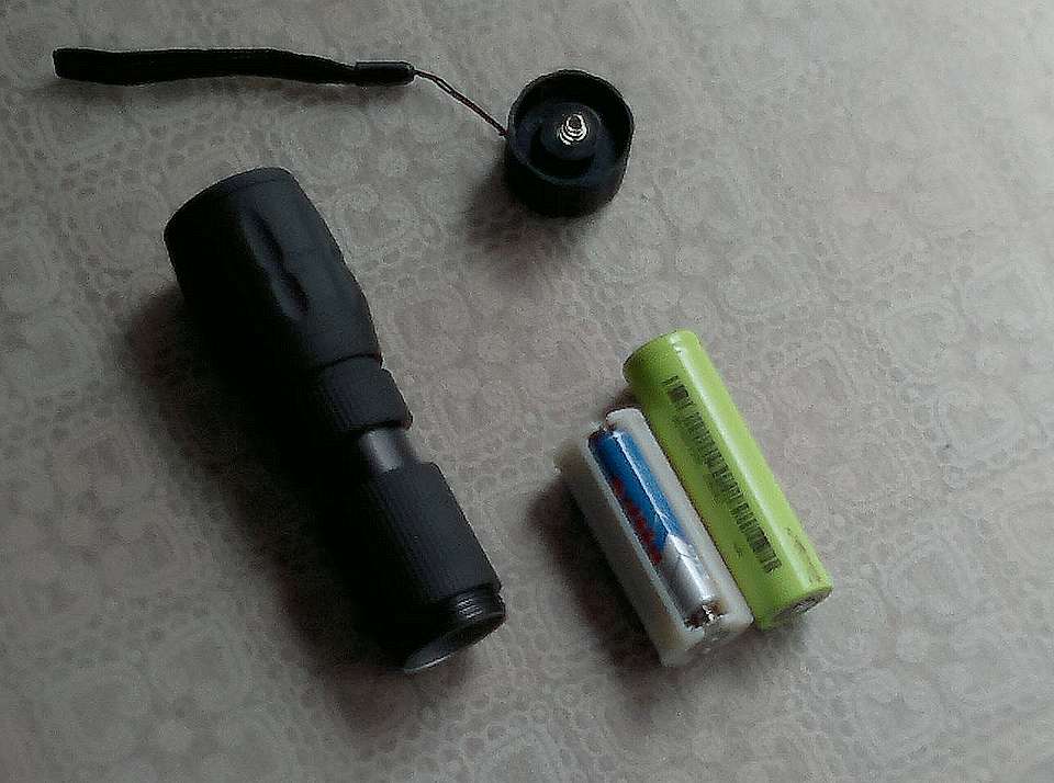

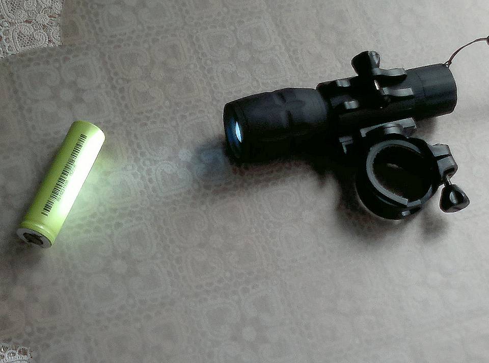

Перевел велофонарик (пластик) с батареек на литий. Вставка получилась идеальная из поломанного велонасоса. Контакт удлиннил луженой проволочкой.

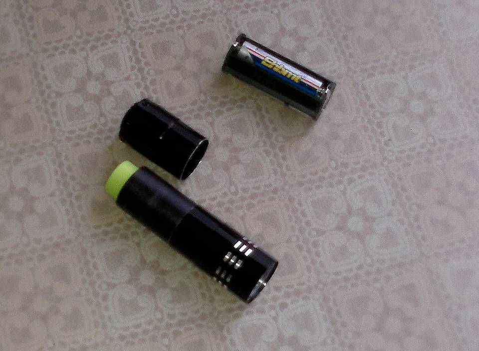

А вот еще "расчлененка". Корпус алюм, за 50 руб. Светодиоды... швах! но можно всунуть литий. Для переходника прекрасно подходит кусок руля. Куда элемент 18650 влазит
Комментарий к файлу: шопинг-напилинг-литий

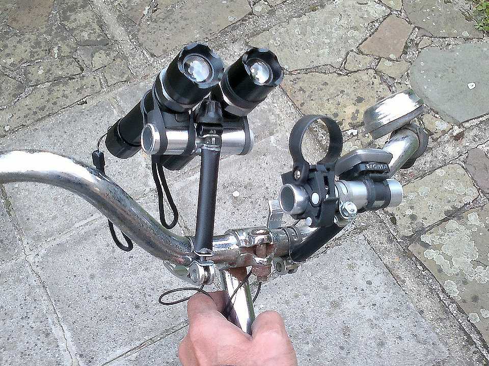

Ну и что смеяться над простотой конструкции? Гляди, как красиво получается закрепить два фонаря (желательно мох легких самодельных :D )на "кривой" части руля. Все на резинках.
а не приходила мысль, что это от того, что эти фонари не предназначены для вела? :mrgreen:
да, узкоглазыежелтоличики навыдумывали крепежа, но есть же специальные велофары,.
Так я на работе клиентам и меняю фирменные ВЕЛОФАРЫ у которых крепеж или корпус сломан. Производителям не выгодно делать надежно?! Боюсь мою "рацуху" скоро слижут! Корпус алюм, зум, "драйвер"-один резистор, сутки работы при сносном свете :D
Комментарий к файлу: фелофара и велофонарь
Комментарий к файлу: ..."дешево, надежно и практично"...
