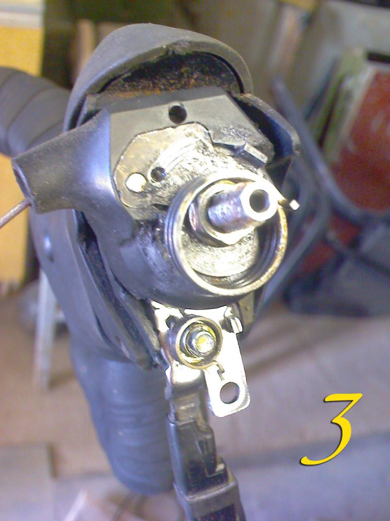

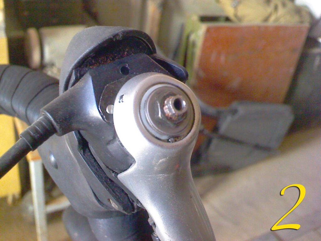

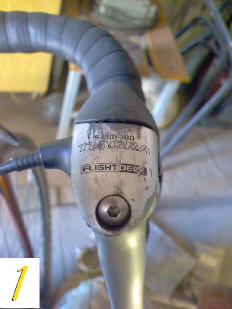

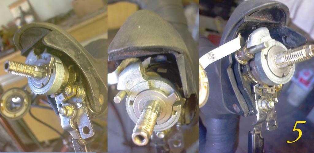

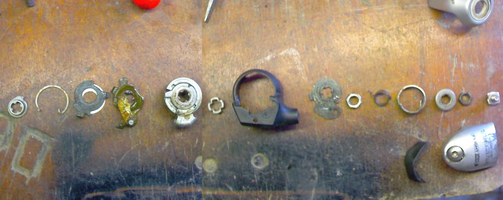

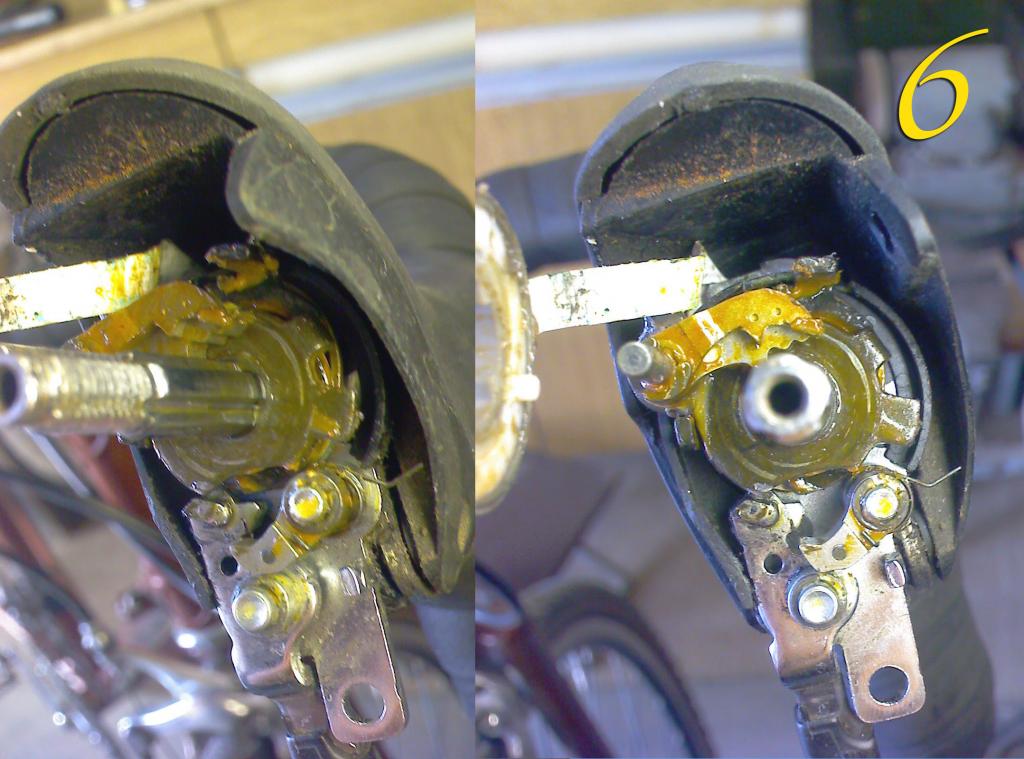

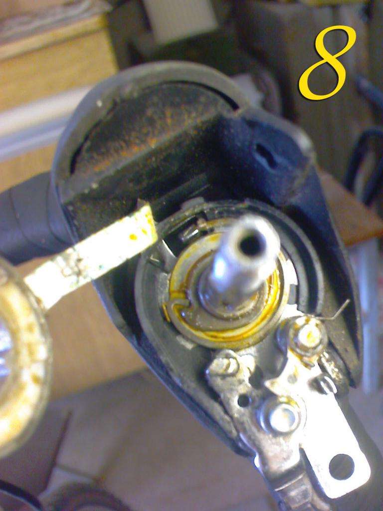

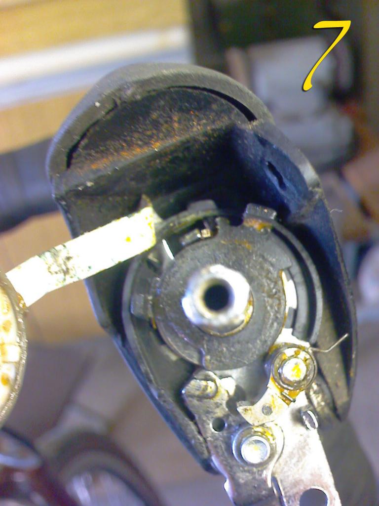

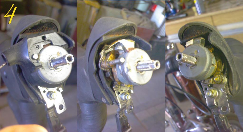

Короче воскресный, единственный выходной мой сегодня прошел в глубокой (*)!!!
Манету восстановить не удалось, так что я просто тупо поставил старую, добрую, БЕЗЪОТКАЗНУЮ манету ХВЗ, и под кислое выражение заказчмка вручил ему злополучный девайс.
В инете инструкцию по разбору и устройству шоссе манет я не нашел, и по сему на каждом этапе разбора и сбора делал фото, и получился маленький мануал, если кому-то пригодится , то я буду только рад!! Название манет есть на первом фото!Кстати в процессе сбора, а в частности при установки рабочих пружин(их видно на рис.3) на места, и использовал одну "нитку" из троса сложенную пополам и ей натягивая пружину ставил все на место! Получилось очень удобно и ОТНОСИТЕЛЬНО быстро!

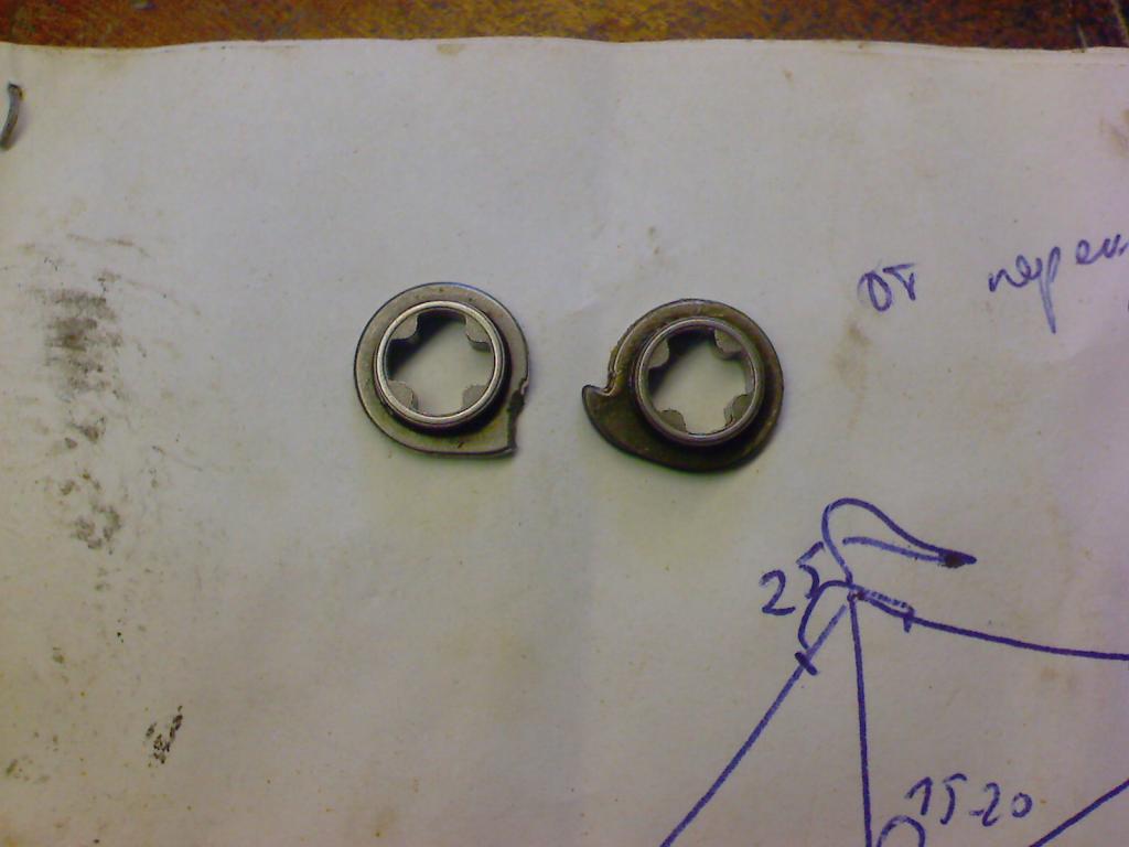

А вот последовательность всех деталек которые я снимал с оси манеты! 2013-05-26-108.jpg
Незная по вине ли прошлого владельца, иль по вине нынешнего :twisted: , но точно не по моей!!
если у кого такая деталька где завалялась--буду рад принять в дар!

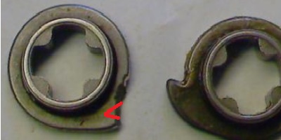

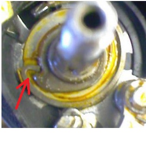

А вот та злополучная деталь которая обломилась!
Как я понял, обломился клювик, за который цепляется пружинка.
Я бы попробовал пропилить напильником или болгаркой уголок, чтобы получился новый клювик, вполне возможно и заработает, если не насиловать.

честно говоря до --"пропилить" не допер. Пытался что то приварить, короче надо новую.
Либо менять манету, либо ничего!
А идея интересная!
