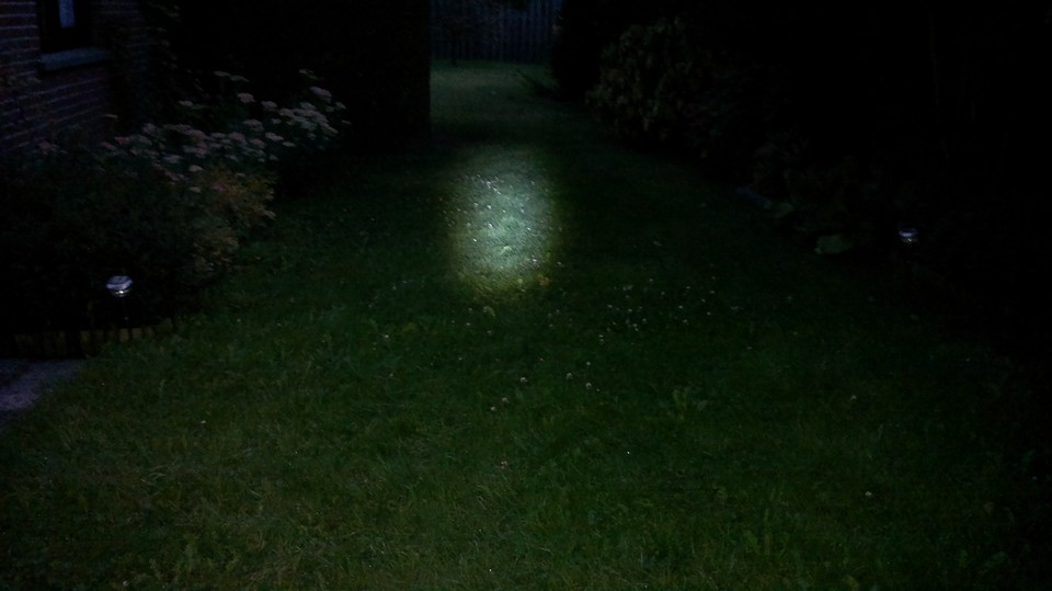

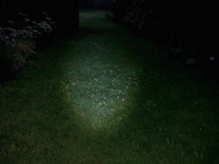

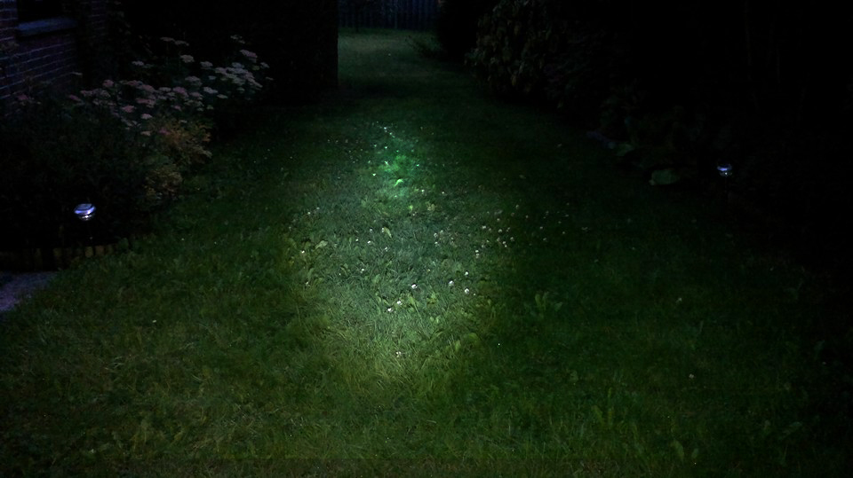

Ближний / Дальний / Оба / Вид сбоку
Условия: кромешная темень около 21:00 GMT в парке возле дома.
Конечно на фотках немного переврано, на самом деле чуть менее ярко и чуть менее контрастно, ближний светит чуть дальше.
До беседки, что слегка виднеется в конце дорожки, за деревом с правой стороны, метров 20.
За это сообщение автора Indiсtа Саusа поблагодарил: alex (Пн сен 01 2014 17:09)

Спасибо, Алексей! Разобрался. Мощности пугают....
Вот это вау! Вот это свет! :clap: Да, трава лучше у тебя,Indiсtа Саusа, освещена. А на сколько часов акков хватает? :think:

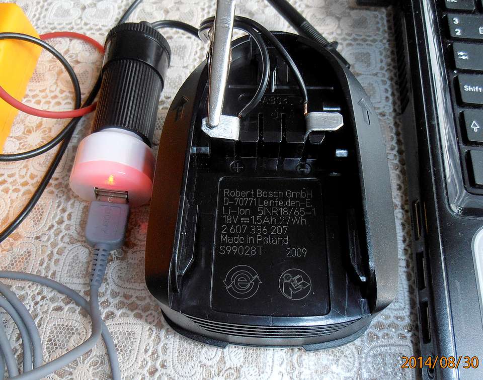

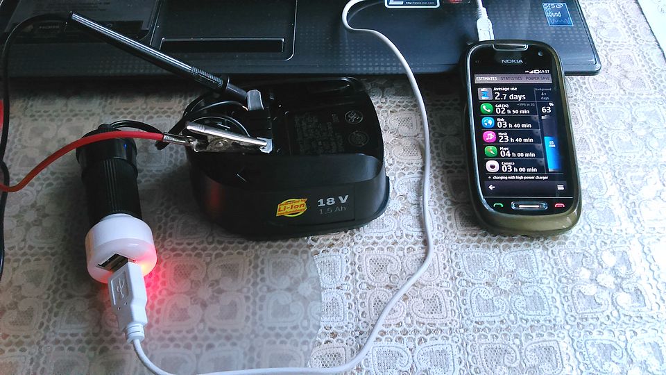

Собрал заряжайку из батареи от шуруповерта. 27 Втч. Попробую на сколько зарядок такой "пауэрбанк" потянет...
Если относительно Вашей фоты, то да, но у меня даже от динамы ярче светит, субъективно конечно.
В режиме максимальной яркости вроде должно быть до 2 часов, пока на полную еще не тестил, только первый раз зарядил после покупки.

у Indiсtа Саusа положение фонаря очень низко по сравнению с LT
Если быть точным, то 28" (~71см) над уровнем дороги.
у него там ещё плюс уличное освещение с толку сбивает
У кого Вы усмотрели уличное освещение? Если у меня, то внимательно прочитайте условия в посте #47.
не могу на своей мыльнице подобрать диафрагму и выдержку
Я пользовался смартом Sony Xpetia T, который сделал изображение более контрастным, чем его видит человеческий глаз и как следствие свет на фото получился чуть более заливным чем в реальности.
Сегодня попробую сравнить с 55W одиночной галогенной противотуманки в тех же условиях.
Это как, переключил 5 банок шуруповёрта в параллель?
Это я так штатный акку "обозвал". Ничего с ним не делал. Вот фотка его данных.
Комментарий к файлу: самодельный пауэрбанк

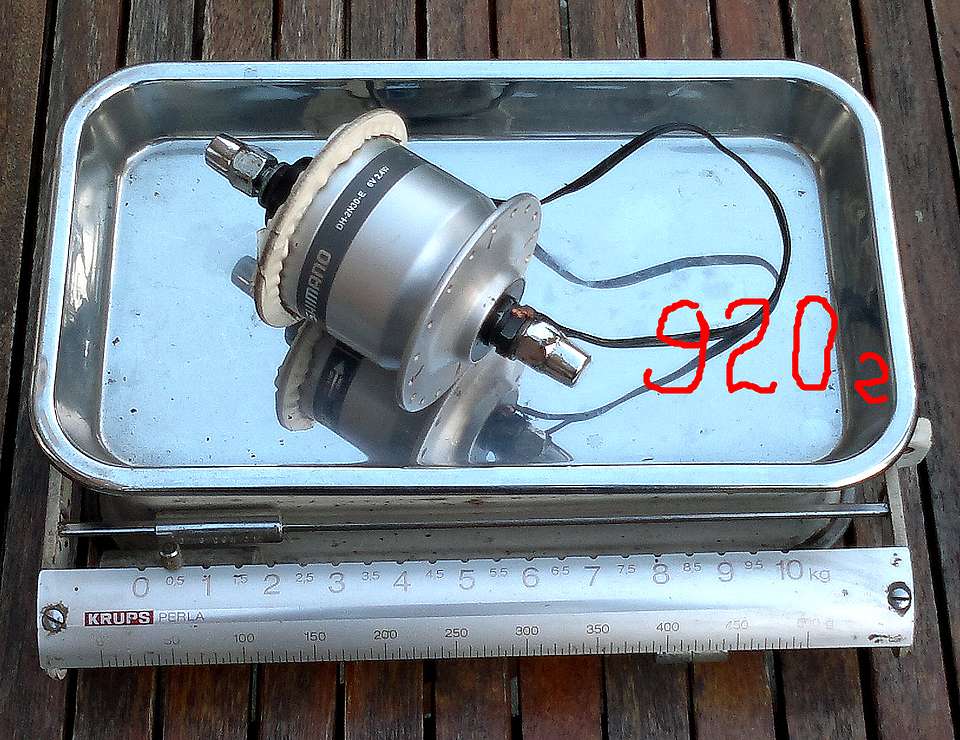

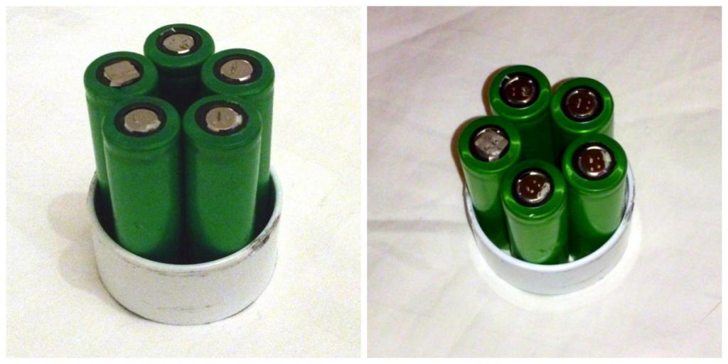

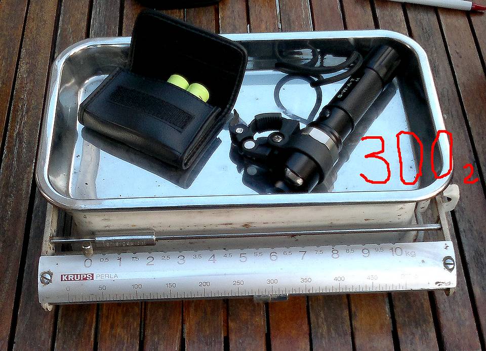

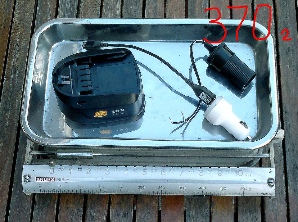

Аккум от шуруповерта при стартовых 20,4 В "вытерпел" две зарядки Нокии, две Соньки и одну Нувифона (с нуля). Напруга упала до 14,5 В. Дальше я не стал его мучить. Получается, что почти на неделю Автонома, это хорошая альтернатива веловтулке, самодельным выпрямителям, понижайкам и т. д. А если "шурик" с двумя батареями, то дальность похода или время работы смарта увеличиваются вдвое. Взвесил, прикинул, что возить ПОСТОЯННО почти килограмм (при такой цене) веловтулки ДЛЯ МЕНЯ нет смысла! В этот вес можно набрать акку и велофар для отдельного "бреветика".
ВЫВОД-тему можно закрывать! Про фонарики создать новую.
Комментарий к файлу: Веловтулка. 920г.
Комментарий к файлу: Аккумулятор и "понижайка"
Комментарий к файлу: Фонарь с запасными элементами

Повторная фотосессия:
Комментарий к файлу: Слегка изменил угол наклона фары (а так же место съемки при солнечном освещении).

Вот не знал, что динамовтулка весит под килограмм. Советская динамка на 5.2 ватта грамм 150 весит, не больше.
