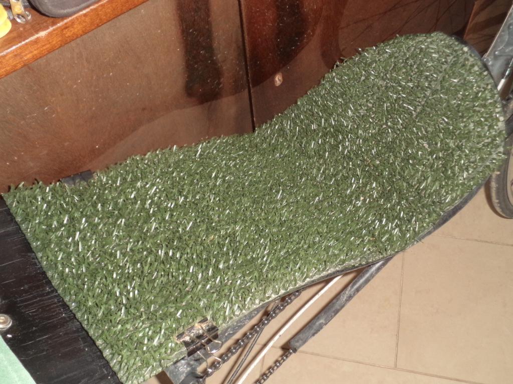

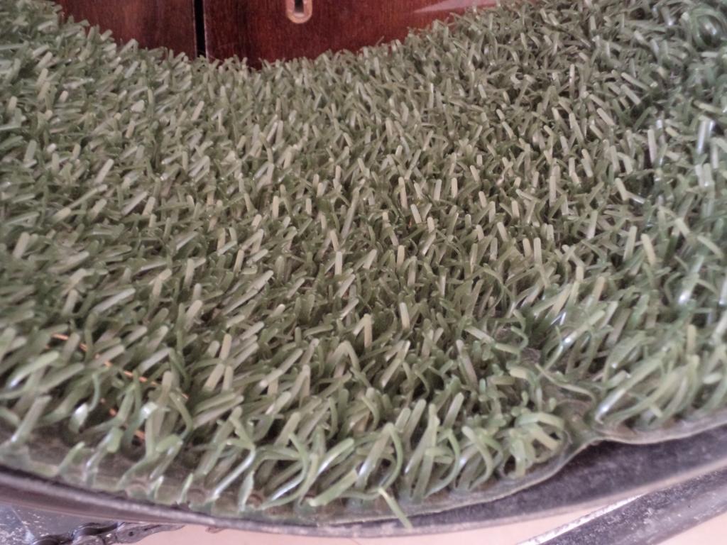

плюс эластичный при высыхании
значит надо делать целиком из клея.
 Заголовок сообщения: Re: 3D принтер. Мы готовы?
Номер сообщения:#299  СообщениеДобавлено: Вс апр 19 2020 12:26
уж и не помню сколько лет уже эксплуатации, три-четыре?
и не чо не промялось
можно конечно напечатать такую траву с разными характеристиками в разных местах, но эта трахамудия того не стоит.
