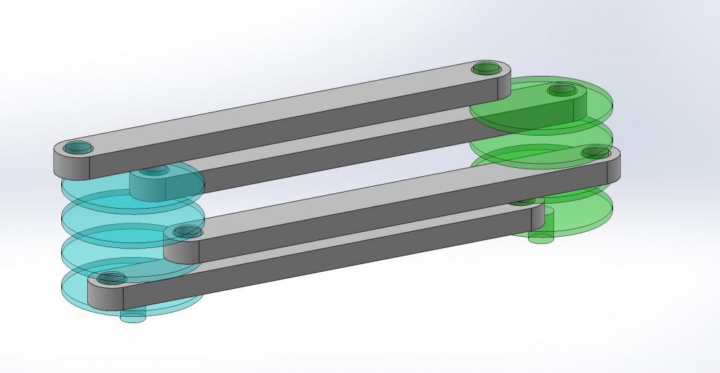

а самые ленивые делают синхронизацию как в каменном веке :lol:
может даже 2-х линков хватит ну или 3
 Заголовок сообщения: Re: 3D принтер. Мы готовы?
Номер сообщения:#263  Непрочитанное сообщениеДобавлено: Чт мар 14 2019 17:17
Двух вряд ли хватит, там могут быть мертвые точки. Учитывая длину рычагов около метра, на принтере их напечатать наверное непросто. И надо очень точно соблюдать размеры, чтобы с одной стороны не было люфтов, а с другой стороны легко вращалось.

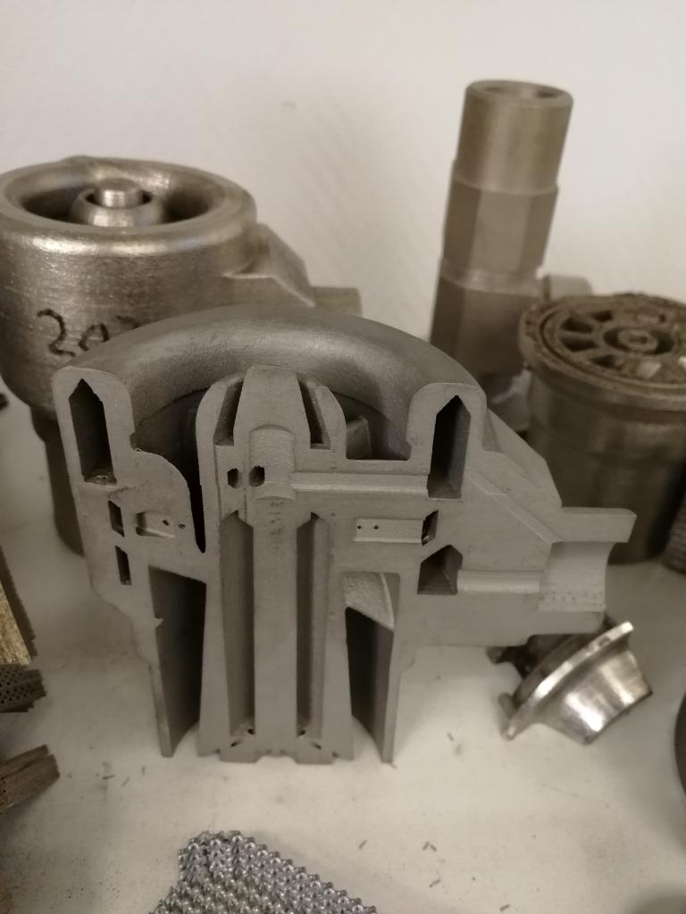

принтер печатает металлическим порошком, с разррешением 0,05мм. может печатать алюминием, титаном, сталью.
Номер сообщения:#279  Непрочитанное сообщениеДобавлено: Сб июн 29 2019 13:03
Сообщения: 13790
Благодарил (а): 1370 раз.
Печатает - не есть отливает...

на второй фотке горелка от авиационного двигателя, на стенде все работает. у иностранных компаний уже летает.
