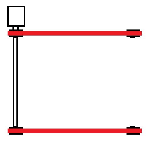

зависит ли длина ремня на точность или нет
Зависимость прямо пропорциональная. Если например ремень длиной 1метр растягивается под нагрузкой на 0.1мм, то ремень длиной 2 метра при той же нагрузке растянется на 0.2мм. То есть насколько увеличилась длина, настолько увеличится и растяжение. И соответственно снизится точность.
длина то между шкивами не меняется ведь
Это не имеет значения, шкивы растяжению никак не препятствуют.
Я бы положил двигатель горизонтально, добавил длинную ось, и использовал два ремня вместо одного.
За это сообщение автора dim поблагодарил: -=LT=- (Пт ноя 09 2018 16:47)
 Заголовок сообщения: Re: 3D принтер. Мы готовы?
Номер сообщения:#222  Непрочитанное сообщениеДобавлено: Пт ноя 09 2018 13:26
растяжение ремня постоянно будет меняться?
Конечно, как только двигатель включается, появляется нагрузка, появится и растяжение. При включении двигателя в обратную сторону растяжение тоже изменит знак. Представь, что у тебя ремень вырезан из велокамеры. Реальный ремень растягивается конечно не так сильно, но отличия чисто количественные.
Если ремень просто одноразово растянется по всей длине
Предварительное натяжение уменьшит деформации, появляющиеся в процессе работы, но не устранит их полностью. Зато увеличится нагрузка на подшипники и повысится трение. На коротком ремне предварительное натяжение точно так же поможет. Так что чем короче, тем лучше.
Номер сообщения:#223  Непрочитанное сообщениеДобавлено: Пт ноя 09 2018 14:41
Шкивы все должны быть с одни и тем же соотношением на всей линии или достаточно чтобы конечные только?
по схеме dim, приводные должны быть одинаковы, а дальше пофигу. просто чем больше диаметр тем меньше вертеться будет.
а почему у тебя схема с ремнем двойной буковой "П"? можно же уменьшить длину и количество роликов:
Номер сообщения:#224  Непрочитанное сообщениеДобавлено: Пт ноя 09 2018 16:46
так она и будет ходить. размести ее ниже уровня ремней.
или у тебя все коммуникации к голове сверху подходят? тогда вариант как у dim лучший, иначе точность будет страдать.
или вот так еще можно "упростить"

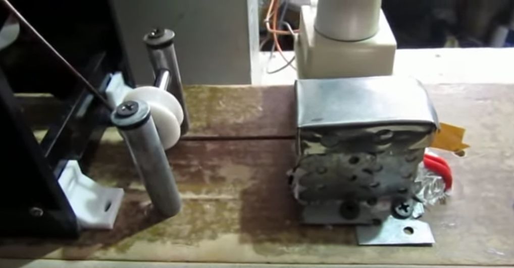

Флюр, ты видел эти два ролика?
[youtube]http://www.youtube.com/watch?v=Eac9JSi-nsM[/youtube]
[youtube]http://www.youtube.com/watch?v=7U7whgBoNJI[/youtube]
Некоторые из моих претензий к 3D печати(низкая прочность, платное сырьё, большие температурные деформации) видимо уходят в прошлое, судя по этим видео.
Номер сообщения:#235  Непрочитанное сообщениеДобавлено: Пн мар 11 2019 15:20
что в ролике тебе внушило про прочность
Во втором ролике он пытался разломать шестерёнку.
или это бесплатное сырьё?
Не думаю, что пустые бутылки от пива он покупал.
хотя бы потому что нужен экструдер, а чтобы его собрать по моим подсчетам нужно потратить 20 тыс.
"Экструдер" на видео выглядит намного дешевле. :)
но это нужен еще шредер.
То есть сначала превратить пластик в мелкую крошку, а потом её переплавлять и продавливать через экструдер? Меня всегда интересовало, куда при этом девается воздух, по идее он должен превращаться в пузырьки. Здесь этой проблемы нет, он сделал как бы недошредер, тут пластик перерабатывается по минимуму.
Меня больше смущает его утверждение, что этот материал не имеет термоусадки. По-моему так не бывает. С другой стороны, от стола оно явно не хотело отрываться.
К тому же, чтобы приготовить более менее годный пруток нужно следить за его диаметром на выходе
Можно попробовать сделать пруток потолще и после остывания протянуть его через калибровочное отверстие с острыми краями. Всё лишнее уйдёт в стружку.
