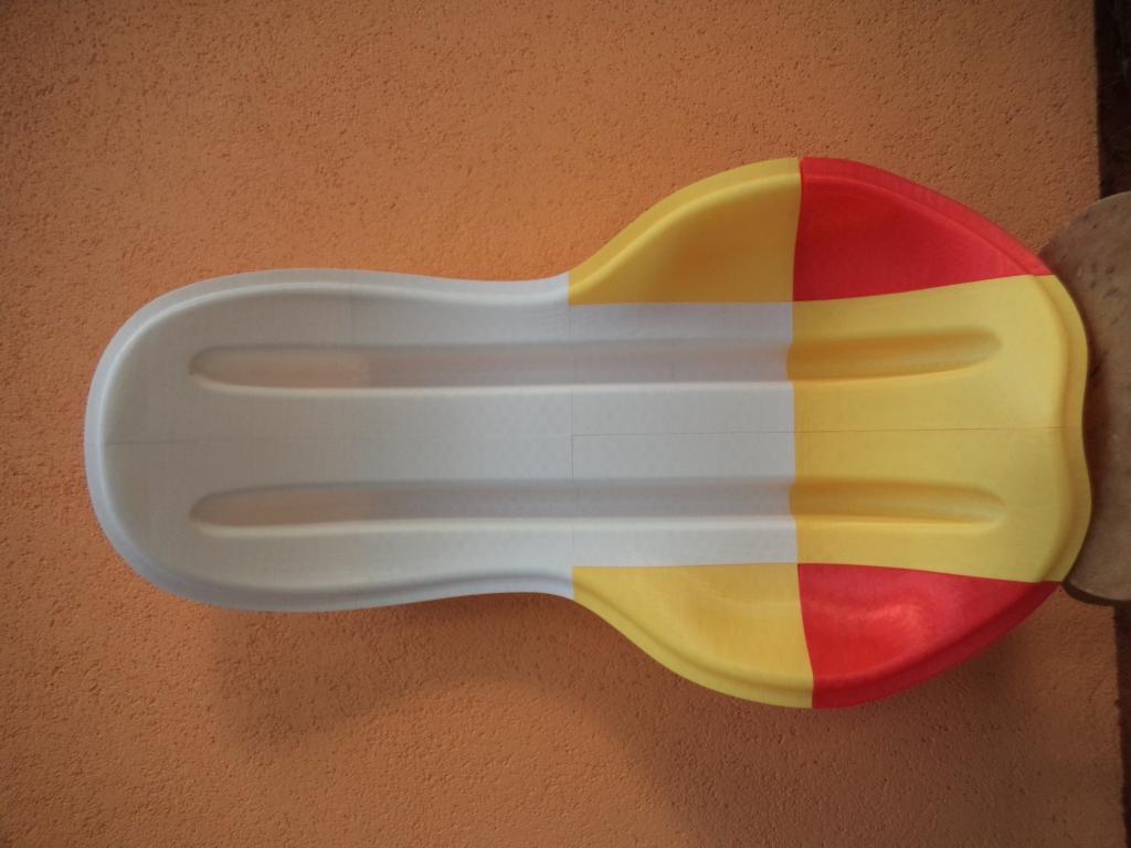

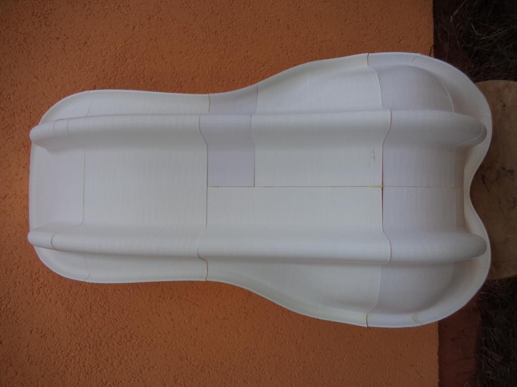

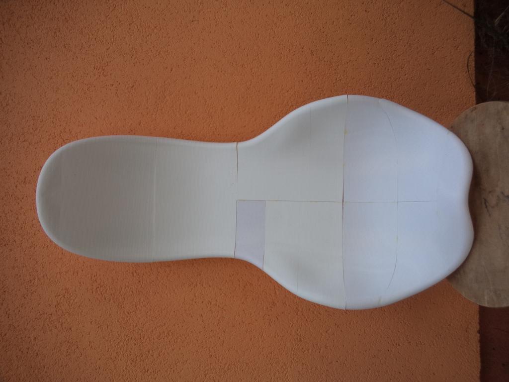

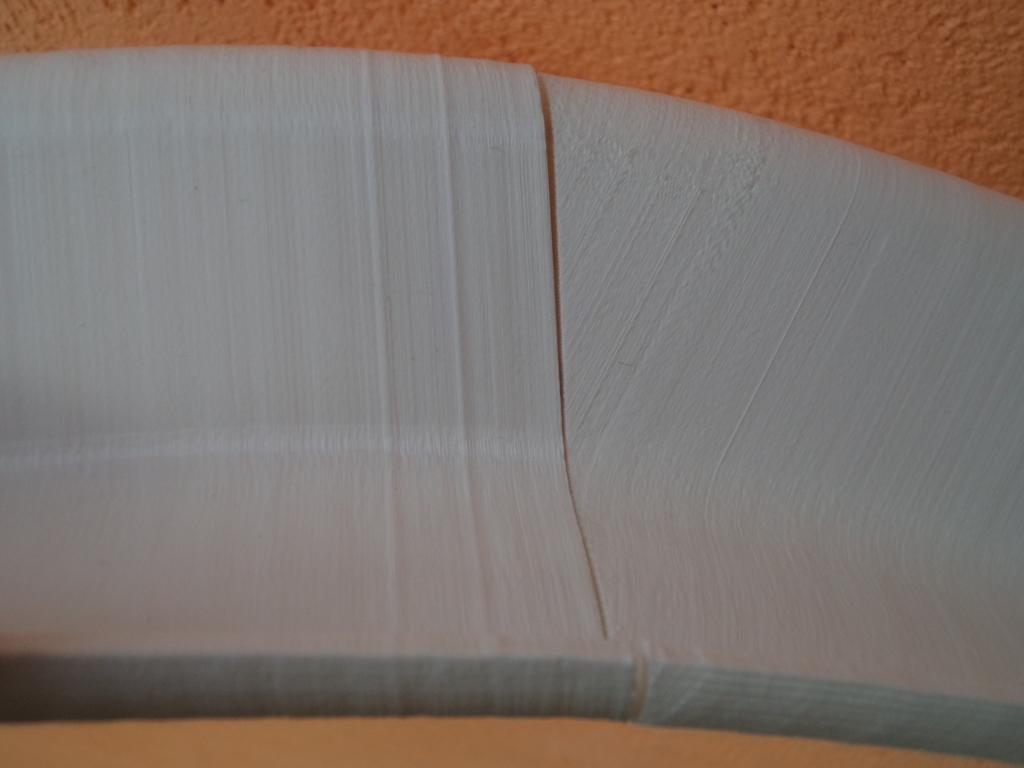

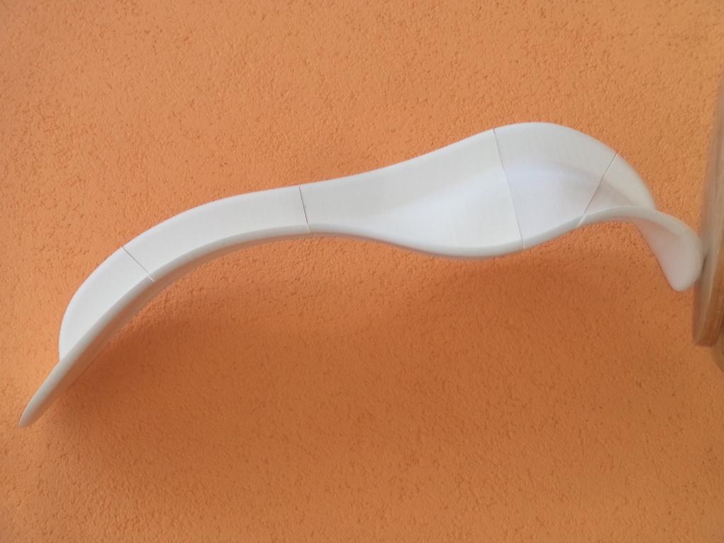

ну типа прототип готов, что сказать, 7х24ч принтер отработал, я 7х24ч занимался чем то другим.
на больших кусках термоусадка пластика повлияла на точность размеров, лучше печатать меньшими кусками
хорошо бы сразу добавлять к кускам замочки для самостыковки
опыт получен + еще кое-какой балван

теперь будешь осваивать карбон?
 Заголовок сообщения: Re: 3D принтер. Мы готовы?
Номер сообщения:#204  Непрочитанное сообщениеДобавлено: Вт июл 17 2018 08:10
нет, теперь буду консультироваться с теми кто работает со стеклопластиком и вносить изменения в следующего болвана
Модель сам делал?
практически да, был 3Д скан сидушки ICE но пришлось рисовать поверх все самому, от скана осталось только основная идея

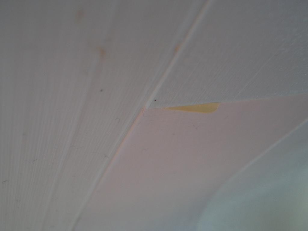

Никто что-то не отписывается об опыте сварки печатных пластиковых элементов!!! :roll:
Вот, к примеру: напечатали большой обтекатель шестью частями, ну не скотчем же колхозно склеивать? Взять бы аппарат, пруток из того-же пластика, - и сварить культурно и прочно(?).
Потом швы снаружи заподлицо заболгарить, чтобы был шык и блеск. Такое возможно? :?:

склеивают или другие.. суперклеем космофен например
А это надёжно? Вот сшиб в мае пластиковое крепление генфары ногой, приклеил супермоментом профи, и что? Опять отвалилось через пару недель, от того до сих пор без света. :(
можно 3д ручкой попробовать.
Это как сопло З/Д принтера, но водишь рукой?
И как долго держать надо? Нк сутками же, как при печати?
не удобное такое (не спортивно)
Вентиляция сильно затруднена.
Номер сообщения:#208  Непрочитанное сообщениеДобавлено: Вт июл 17 2018 13:35
Сообщения: 13788
Вот к примеру, любимые LT ПЕТ бутылки: там шов реально ВЕЧНЫЙ! Как бы также состыковать и печатные элементы обтекателя?
Номер сообщения:#209  Непрочитанное сообщениеДобавлено: Вт июл 17 2018 22:52
А где ты там шов увидел, интересно?
Можно использовать жидкие гвозди
Я как-то пробовал, по-моему совершенно не подходящий клей в данном случае. Жидкими гвоздями плитку приклеивают или линолеум, то есть материалы с большой площадью контакта и относительно малым весом. А тут всё наоборот, площадь маленькая, а усилие большое. Сомневаюсь, чтобы хоть какой-нибудь клей тут выдержал.
Я в таких случаях использую сварку паяльником с обязательным внедрением в пластик металлических скобок поперёк шва.
Номер сообщения:#210  Непрочитанное сообщениеДобавлено: Ср июл 18 2018 06:20
скобки + космофен + сода = если и сломается, то в другом месте.

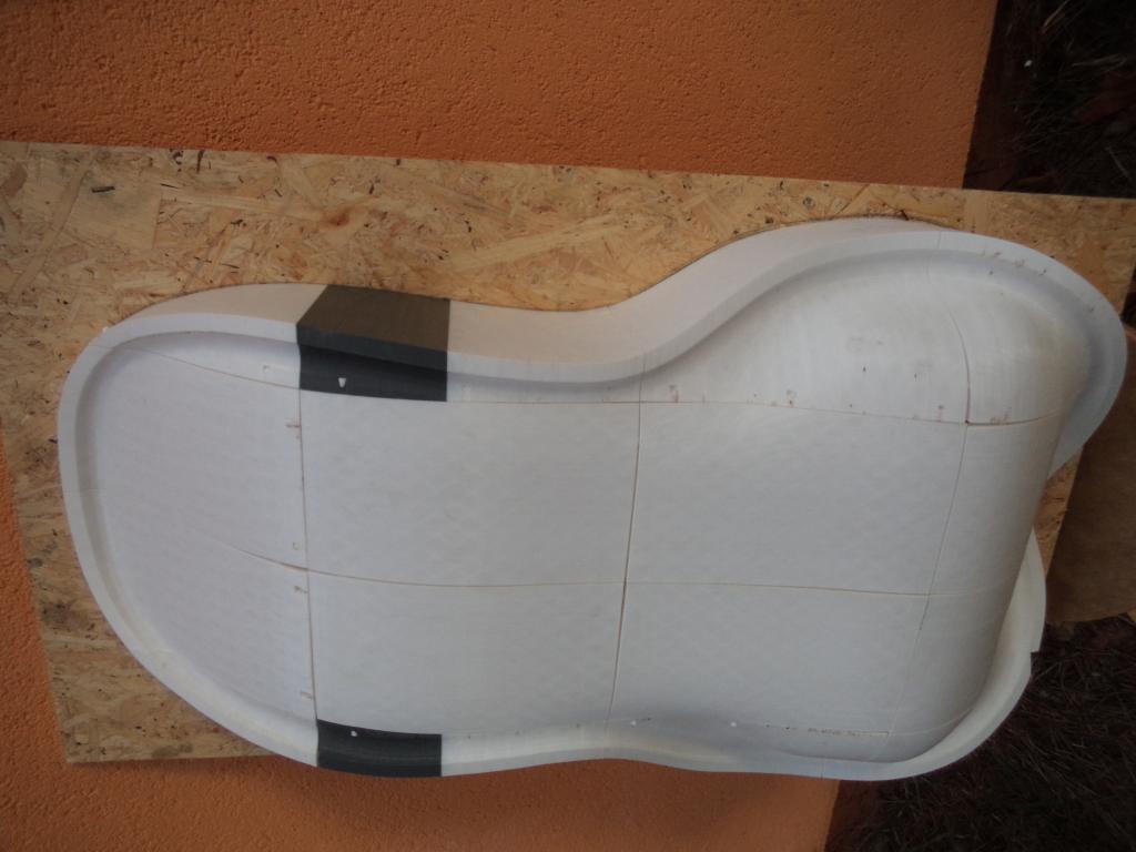

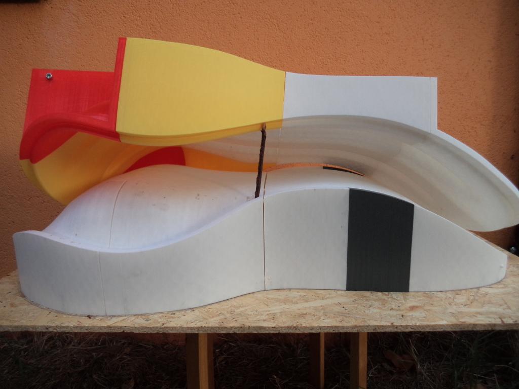

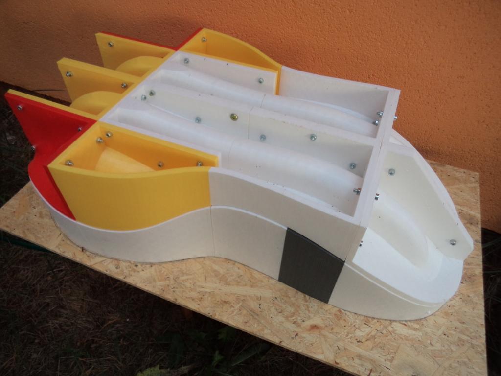

Номер сообщения:#211  Непрочитанное сообщениеДобавлено: Пн авг 27 2018 21:13
две негативные матрицы распечатаны, посмотрим что получится дальше.
еще надо экспериментировать с тем как подать принтеру, термоусадка на данный момент наибольшая проблема, местами углы ушли на 3-4мм
ну вот смотрите, напечатали вы какую-то деталь пластиковую, допустим, что-то треснулось, сломалось, пересохло и т.д. и эту деталь можно заклеить 3д ручкой! Я вот так уже не раз чинил всякое. Даже дошло дело до пластиковых ящиков для белья! Просто купил недорогую 3д ручку, пластик тоже заказываю в интернет-магазине Ссылка в ЛС по запросу. О-Witte Уже не раз у них брал. И все замечательно склеивается и держится! Быстрая починка всего на свете

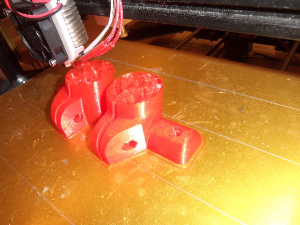

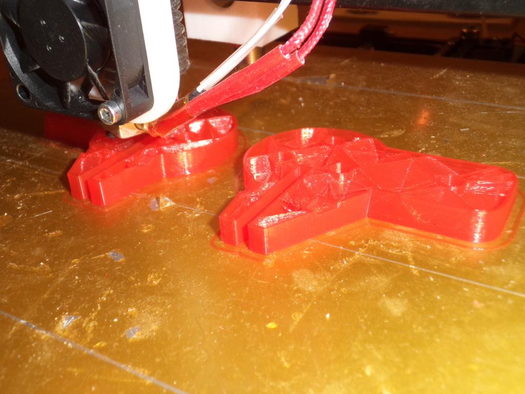

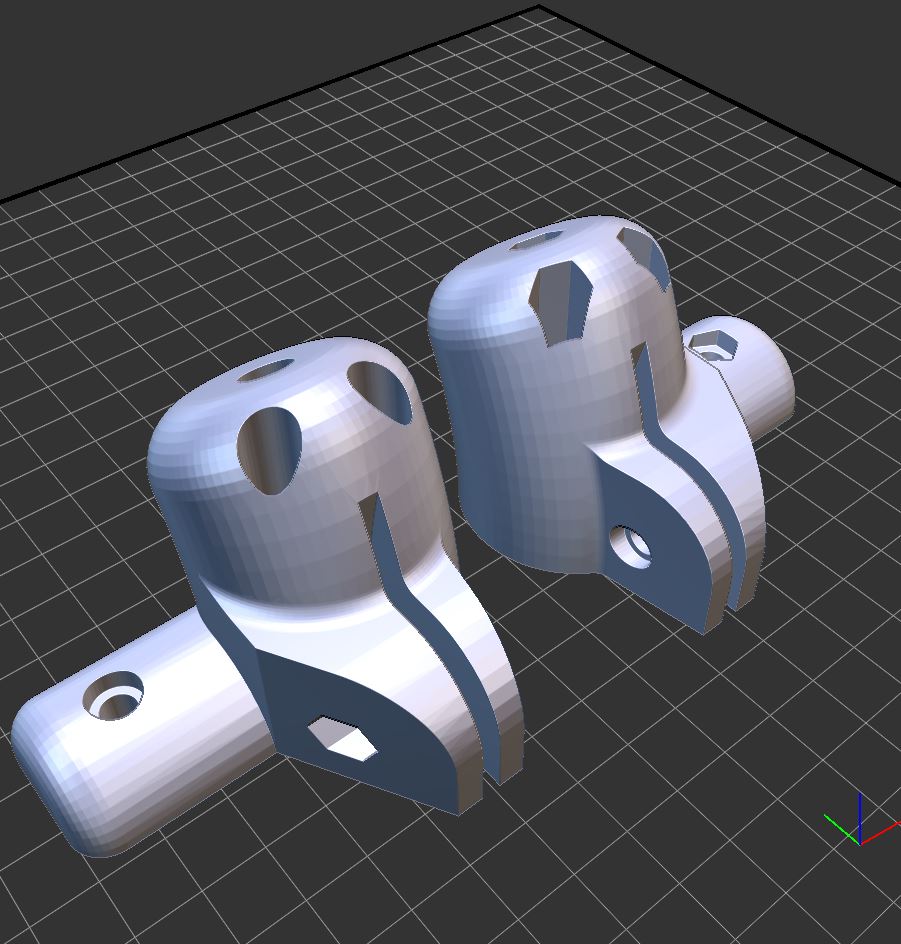

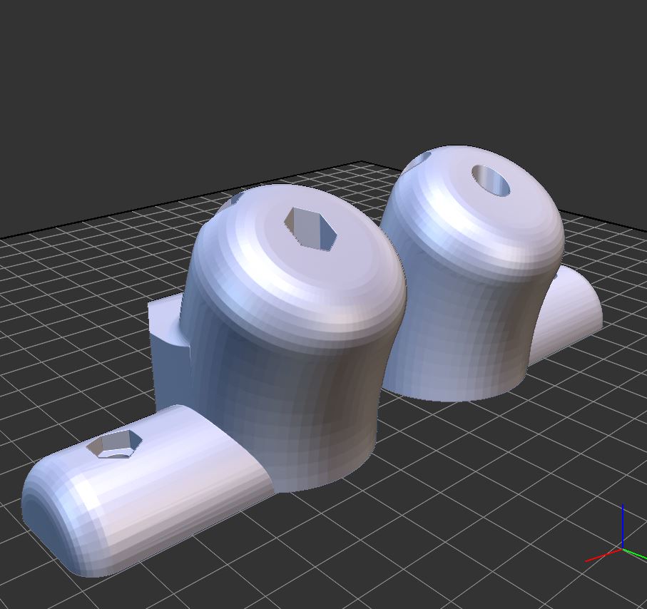

кронштейны для фонариков извращенские:

.Никто что-то не отписывается об опыте сварки печатных пластиковых элементов!!!
Сайт "Fullen-polymer" всё на эту тему расскажет. Они реализуют пластиковые спецпрутки с повышенным содержанием пластификатора, как раз для прочной пайки. Марки пластиков там есть всякие-разные.
Поищи в Тубе видео Матвеева "Около Пит-стоп". У него было много видео по пайке подобных скорлуп прутками с того сайта. Можно заценить технологию.
