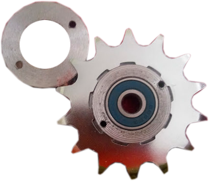

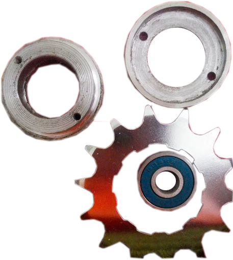

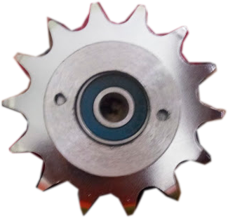

Как это было: я послушал умных людей и взял чертёж Руноката. Единственное, поменял в нём диаметр подшипника, потому что, как мне объяснили, мой подшипник тонкостенный. Гнёзда под такие точатся один-в-один, или даже в маленький плюс.
Мне повезло, мама в тот день была в хорошем настроении и согласилась заехать со мной в гаражи, где мы нашли токаря Сергея. По показанному на телефоне эскизу он всё быстро понял, дал whatsapp, попросил ему переслать и сказал что всё выточит.
Завёз выполненную работу прямо ко мне домой. Но, поскольку посадку звезды вымерять из-за шлицов было нереально, она с первого захода не села. Отдал ему на доработку вместе со звездой.
В итоге, человек завёз сегодня всё сделанное как надо и, как принято, не взял никаких денег.
Еще раз Всем спасибо. Результат прикладываю. Осталось поставить. Но ставить наверно буду дома.
В Руноката 3 резьбовых отверстия?
Поменял подшипник на больший -это правильно. Но отверстия М3 сверлить на Ф окружности 30 мм.
Если это отжимной ролик, то применить звезду с большим количеством зубьев. Меньше шума и долговечнее.
Такая конструкция может стать типовой, если ещё ввести фаски дизайна по бокам и уточнив размеры.
Материал- алюминий?
Добавлено через 22 минуты 35 секунд:
Можно ввести ещё 2 резьбовых отверстия. Всё же силовой ролик.
Добавлено через 6 минут 25 секунд:
А стенку крышки увеличить до 1 мм.
Добавлено через 7 минут 11 секунд:
К Рунокату- сделайте сборочный чертёж и со звездой не менее 28Т и в одной проекции.
Добавлено через 3 часа 20 минут 45 секунд:
К стати, я использую в роликах шарикоподшипники 8х9х26 или 8х10х26. Хоть ось и толстовата, её можно использовать консольно.

Оставил 2 болта, ибо конструкция не "силовая", а на один торчащий элемент всё-таки меньше.
Толщину до 1 мм не увеличил, потому что там 2 звезды стоят на одной оси, параллельно. И так буду извращаться выставлением расстояния между ними шайбами.
Спасибо - реально не знал. У меня всё это дело находится почти на "пузе", при очень низком клиренсе (ну чисто шоссейный аппарат). И я хотел поставить самую маленькую. 11 - 13...
Вы о фасках звезды? Если да, то сомневаюсь что кто-то возмётся за такую тонкую фрезеровку. А в идеале - да - оч.хорошое решение.
Материал
Не оговаривал и не спрашивал. Не до жиру.
На точёнках нету фасок снаружи. Ввести 2х45*или 2х30*(как на гайках)
Добавлено через 21 минуту 4 секунды:
Ещё как силовая. Когда начнёте зажимать звезду на крышке будут прогибы. Придётся подставлять шайбы и ввести ещё 2 болта. Или выточить новую деталь.
Это работа сайта и конструкцию может повторить любой.
Одна сторона гладкая.
Укажите размер подшипника
Повторно прошу указать материал- алюминиевый сплав Д16 (Рунокату).
