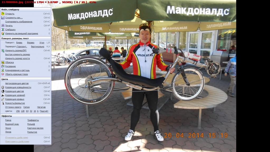

Пользуюсь одной прогой, которая очень простая. Самое классное что фото не надо открывать каждое отдельно (как в фотошопе), фото уже с помощью проги открывается для просмотра.
шопом еще можно и подтянуть света/тени, убрать шум и мусор, скадрировать... и еще много-много чего!
представь, что у тебя весь инструмент по разным комнатам (или гаражам) - набегаешься чтобы открутить/подкрутить/затянуть/отрезать))) -вроде рядом все, а время теряешь...
Посмотри скрин из вивера. Мышь сдвинул влево и появилось при просмотре фото меню, проще некуда.
Из этих функций я пользуюсь не всеми. Так что мне их за глаза хватает.
