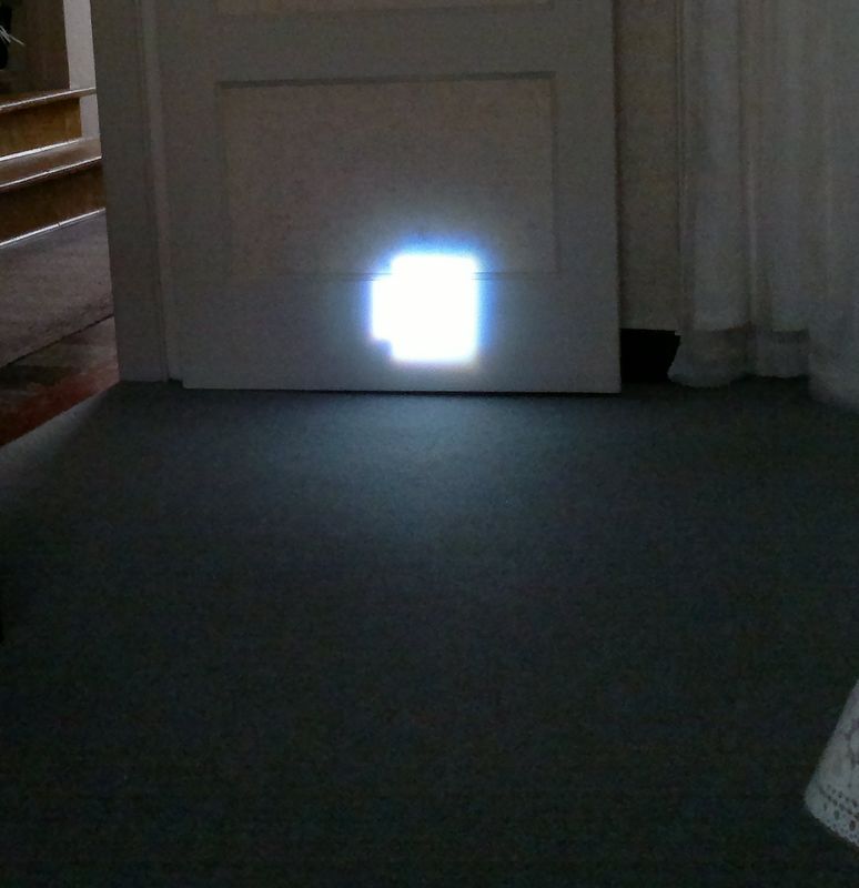

Искал на базаре зарядку для 18650 элементов, набрел на такой фонарик за 450 руб. "Дайте две"! Из плюсов-хороший свет, в наборе по два аккума, сетевая и авто зарядки. А главное ЗУУУМ! Сразу подумал- в боди встроить ЮСБ разъем. Так, как фонарь светит и при зарядке. Буду подзаряжаться от динамки, светить и заряжать смартфон! :) ...в мечтах. Головки вынести на руль обе. Сделать разные зумы :dance: . Получится в одной зоне два световых пятна! Пока так "думаю"...
Комментарий к файлу: в пучке даже дорожки светодиода видны
Комментарий к файлу: среднее пятнышко. расстояние 3 метра
Комментарий к файлу: широкое пятно. съемки на "слабом" положении

Тестировал акки на случай заряд-разряд. В фонаре, что купил,( заявлено 3Вт)., светят 1 час. Вопрос- какая ёмкость оказалась у китайца* ведь "нарисовано" на батарейках 5800 мА.
Потом поставил годовалую батарейку из ноута-светила три часа!

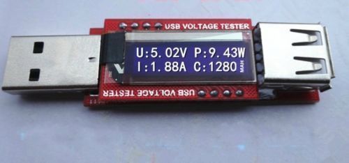

Видимо, без такого ЮСБи тестера не обойтись. Правда ли, что он показывает мощность?, есть у
кого?
1 светодиод у "продвинутых" китайских фонариков берет 0,3-0,35А. Выдает 50-60 lm. Заявляется обычно 100-120 lm (до 300) на 1 светодиод. Более мощные (0,7А, 1,05А и дальше) требуют принудительного охлаждения. Стандартный 18650 Li-ion аккумулятор (синий, 1800Ah) питает такой сведодиод 5-6 часов.
Оригинальный Ультрафайер может иметь и 1800 и 2800 mAh. Причем оригинальный имеет длину 70-72 мм. Так или иначе новый аккум требуется "раскачать". "Просто так", из коробки, аккум может воспринять при зарядке только треть емкости. Остальное отсечет плата защиты. "Кривых" плат хватает и по сей день.
Годовалый аккум из ноута, во первых, уже раскачан годовалой эксплуатацией. Во вторых, обычно не имеет индивидуальной платы защиты (то есть длина банки 65 мм).
Если у кого на плате защиты кривые транзисторы, то вот хорошая замена - IRF7416+IRF7401 (в сумме стоят 1 Евро и допускают работу с токами до 7А. В отличие от 2А в дешевых платах). Это для случая, если вы питаете от батареи больше 3 светодиодов, а саму батарею подзаряжаете быстрой зарядкой.
Посмотрел фонарик CREE Q5 310 Lm. Не впечатлил. Там 1 светодиод и светит он на 50-60 Lm. А аккум под него 16340 Трастфайер обеспечит только пару часов работы.
