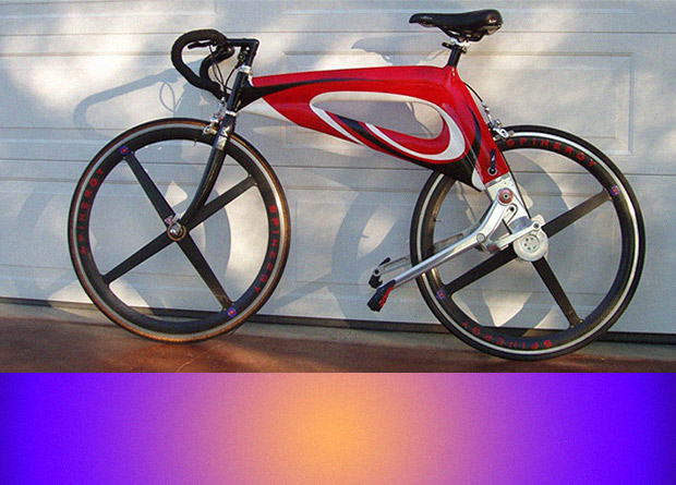

Американцы представили проект серийного велосипеда с рычажной передачей: https://nplus1.ru/news/2019/01/18/nubike

И там такая же хня - "рычаги длиннее, моменты выше!". Тьфу.
Ну надо же как-то написать...
Если бы ты не видел фото, много бы ты понял из описания:?
К примеру, в прошлом году датская компания CeramicSpeed показала прототип велосипеда с трансмиссией, в которой вращение передается с ведущего диска на ведомый через соединяющий их вал. Такие велосипеды также имеют долгую историю, однако новый прототип имеет заметное отличие от предыдущих разработок. Дело в том, что вал в нем может передавать вращение на 13 разных колец на ведомом диске, благодаря чему велосипед имеет 13 скоростей.
Не имеет, не работает и не может работать, штука чисто для хайпа чтоб продавать лапки для переклюков стоимостью за тыщу баксов.
А, если ты помнишь, переключателя там не было вообще, они его еще не придумали. Основной целью была реклама керамических подшипников на звездочках(или шестеренках) на валу
Которые как раз на эти лапках в роликах :)

а почему нет то, мощи же больше передается.
А, а вот и целевая аудитория...
Ну, поставь шатуны в полметра и звездочу 10Т СПЕРЕДИ.
Момент на цепи будет огого! (Смотри цепь не порви).
Как побъёшь на таком аппарате рекорд скорости на Battle Mountain - можешь насмехаться над нами, убогими... :)

Как там говорил Архимед помнишь?
Обрати внимание, он не говорил НАСКОЛЬКО он поднимет землю ;)

а нахуа 10Т когда уже 50Т нужно ставить.
Потому что рычаг. Ты значешь что такое рычаг? Если шатун длиной 20 см, а радиус звезды 10см (это где-то 50Т как раз), то рычах двухкратный и МОМЕНТ на звезде (сиречь, сила натяжения цепи) 2х давления на педали.
Если шатун полметра, а звезда такая же, то получаешь рычажность 5х...
ОДНАКО не сможешь ты ворочать полметровую оглоблю с таким же каденсом, как шатун 20см (вообще не сможешь если на то пошло, но тем не менее).
С таким же успехом можешь взять обычый шатун и маленькую звезду спереди и получаешь такой же эффект в плане натяжения цепи.
Или большую звезду сзади, если на то пошло. Да, это полезно при движении в горку.
Но что будешь, при ты попытаешься поехать быстрее - сам догадаешь, или тебе подсказать?
Номер сообщения:#1815  Непрочитанное сообщениеДобавлено: Вс янв 20 2019 19:03
Принцип совершенно тот же.
Мощность - это сила на скорость.
Работа - это сила на расстояние.
Имеет всю это смысл ТОЛЬКО если у тебя в системе больше нет рычагов. Да, на нюбайке это актуально, т.к. там нет передач.
На велосипеде рычажность можно менять в широких пределах передаточным соотношением.
Длина же шатунов имеет смысл в конексте биомеханики - и слишком ДЛИННАЯ плохая. Как и слишком короткая - но вроде это меньше 120мм на самом деле, если эквивалентно уменьшить передаточное отношение. Наша система мускулов ОЧЕНЬ сложна, одни и те же мускулы могут работать по разному при разном диапазоне движений и взаимной ориентации суставов, плюс их эффективность оптимальна во время определённой скорости сокращения. Более того, во время сокращения мышцы не способны "питаться" т.к. это пережимает сосуды, в работу мышцы должны входить циклы сжатия и расслабления, причём желательно в определнном ПОРЯДКЕ для оптимального прогона крови по сосудам (мускульный насос).
Считать, что увеличив момент увеличешь мощность и это позволит производить больше работы - просто профанация. А продуманная оптимизация биомеханики невозможно без ОЧЕНЬ глубокого знания как физиологии и анатомии, так и спортивной медицины.
Да, из этого следует, что оценить эффектвность привода "с кондачка" невозможно без подробных тестов, как в одну, так и в другую сторону.
Одно верно - чем в классическом сидячем положении реально есть место куда улучшить эффективность ... чёт в районе 3-5%. Это дают звёзды достаточно большой овальности и правильным расположением овала БЕЗ механического трения в дополнительных двужищихся элементах и реально рабоает.
Больше получить почти невозможно - т.к. ограничение идёт по кровеносной и дыхательной ситеме. И чем сложнее система рычагов, тем больше трение в узлах.
Добавлено через 29 минут 56 секунд:
Если брать целью НЕ увеличение мощности или эффектвности, а оптимизировать путь педали с точки зрения аэродинамики, или если мы работаем в неестественном положении относительно гравитации (лигерад) - тут реально можно получить не 3-5, до 20% процентов (у меня и больше, я подозреваю).
Но даже если я что-то разработаю, не факт что оно будет "работать" для всех, а не будет просто уменьшать мехническую эффективность...

Человек работает на станке... :doh:
Как можно не понимать разницу между моментом и мощностью? :shifty:

Сколько нужно нажать на обычные педали и сколько на рычаги при том же усилии
за какое время? за 0,01 секунды, за секунду? за три часа поездки?
почему они используют слишком маленькую звезду
по тому, что это дорожный вел, а не мтб.
я бы сделал обычный переключатель на кассете.
напечатать можешь?

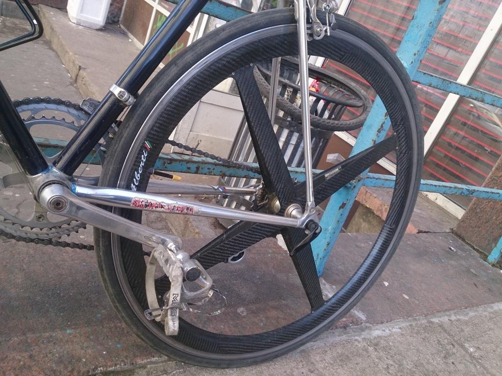

Я эти непонятные, клёпанные, совершенно непрочные и нежёсткие на вид колёса - видел в апреле 17-го года на очень ушатанном древнем шоссере на парковке у велорынка.
Что, эти колёса реально прочные и реально ездят? :?:
Ну, раз их использовали как на сущей древности, так и планируют и на велосипедах будущего...
