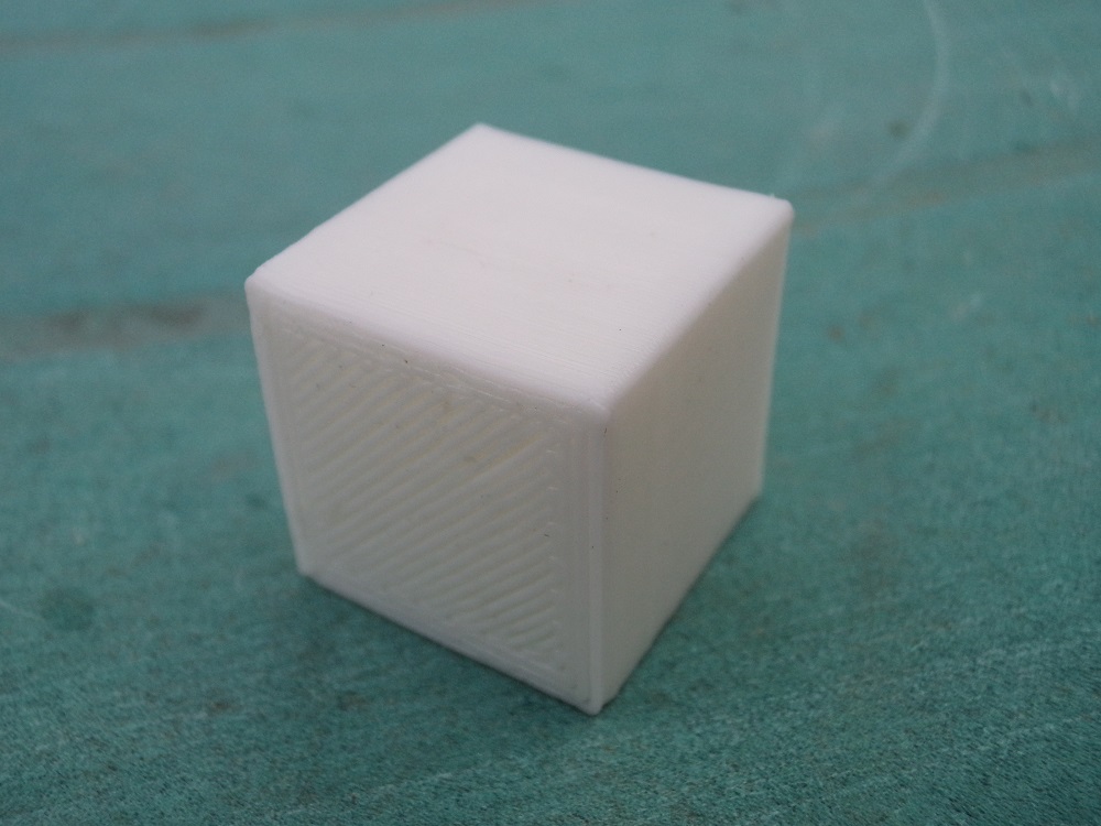

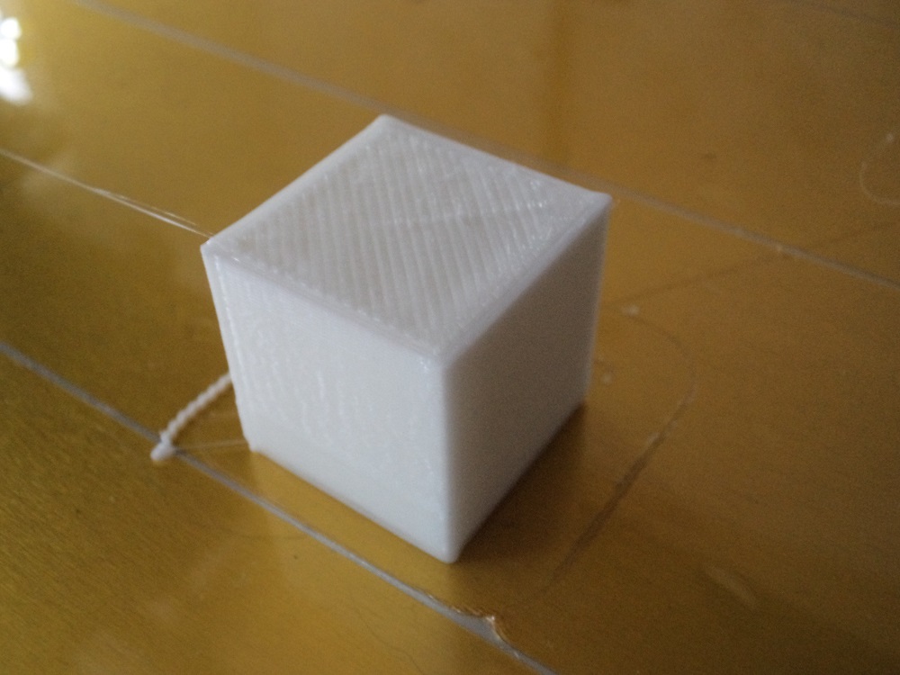

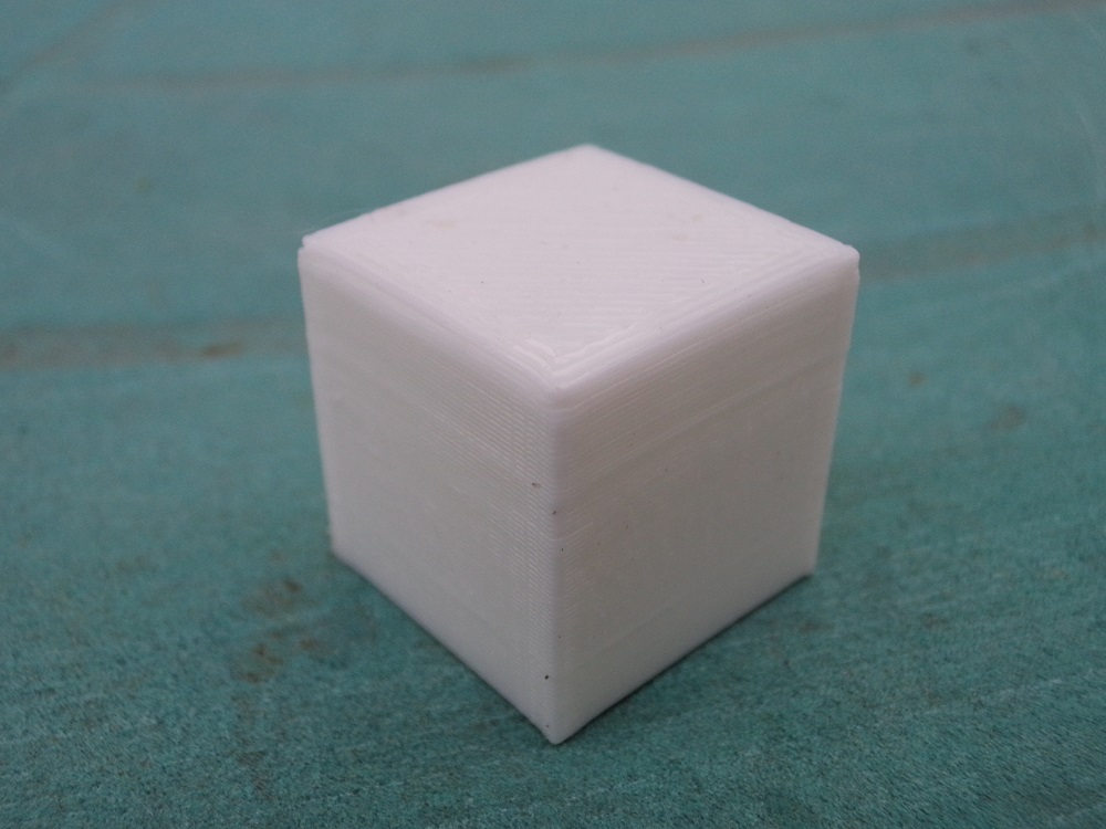

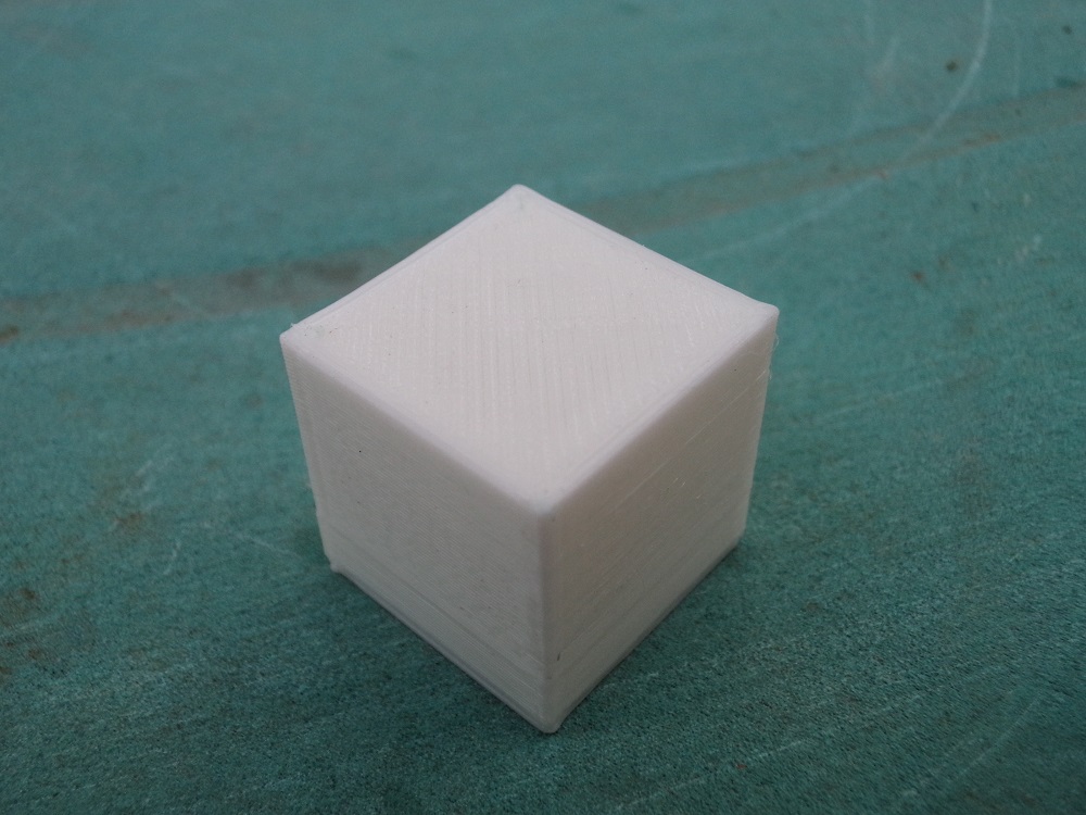

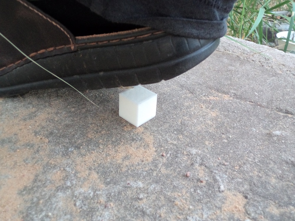

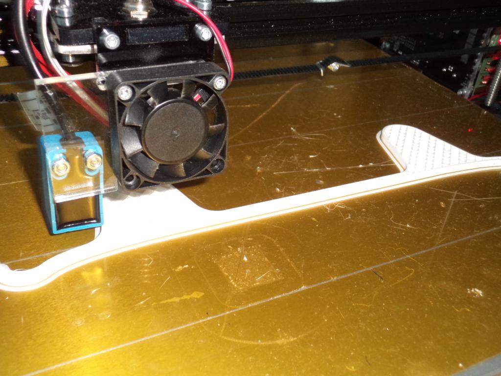

вот и мой первый кусочек сахара :lol:
(чесно второй, но нулевой был распечатан с настройками по умолчанию которые были конкретно не правильные)

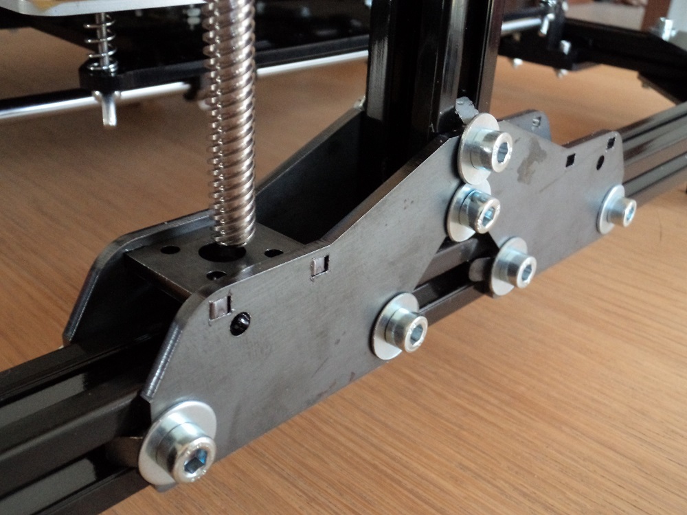

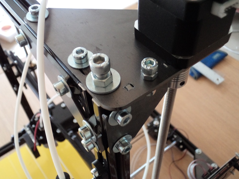

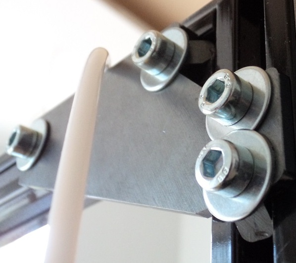

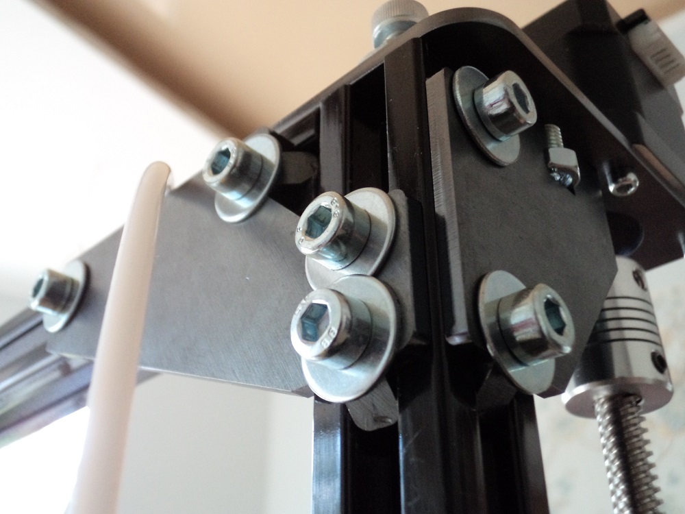

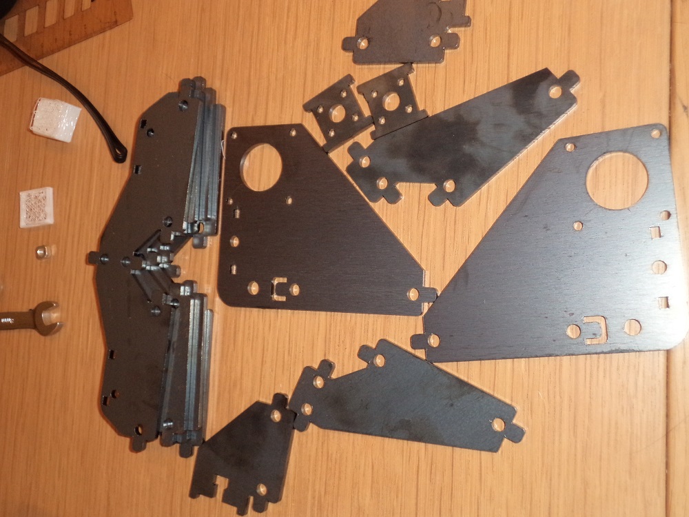

не мог удержаться, заменил стандартные уголки на железные пластины, рама стала заметно жестче. не знаю повлияло ли это на качество, т.к. на мягкой раме не успел ничего напечатать.

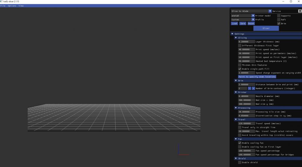

с настройкам все просто, кажется что лес дремучий, а на самом деле - ерунда.
качество первого меня порадовало, слои по 0.3мм, макс отклонение по граням 0.2 по вершинам 0.4мм

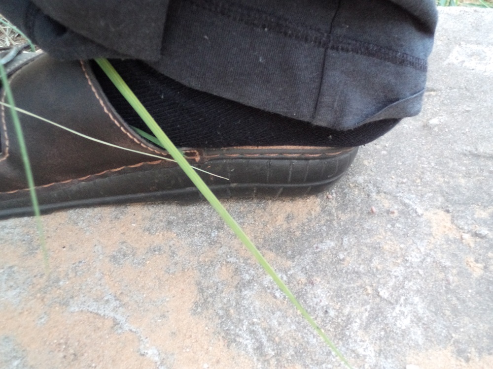

прочность - руками, пальцами не сломать, даже встал на него, даже не хруснул, правда подошва мягкая у тапка, обволокла кубик равномерно.
вообщем советую всем, 250 Евро, нажал кнопку и теоретически через 10 мин или 2 дня получаешь деталь любой формы, для макета вообще идеально.
может напильником оно и быстрее, ждать конечно тяжело, но можно делать что то другое или ничего не делать и смотреть как принтер работает :lol:
принтер: Flsun 3D Printer I3 Full Metal Size 300x300x420mm Auto-leveling, экран простенький и один экструдер.

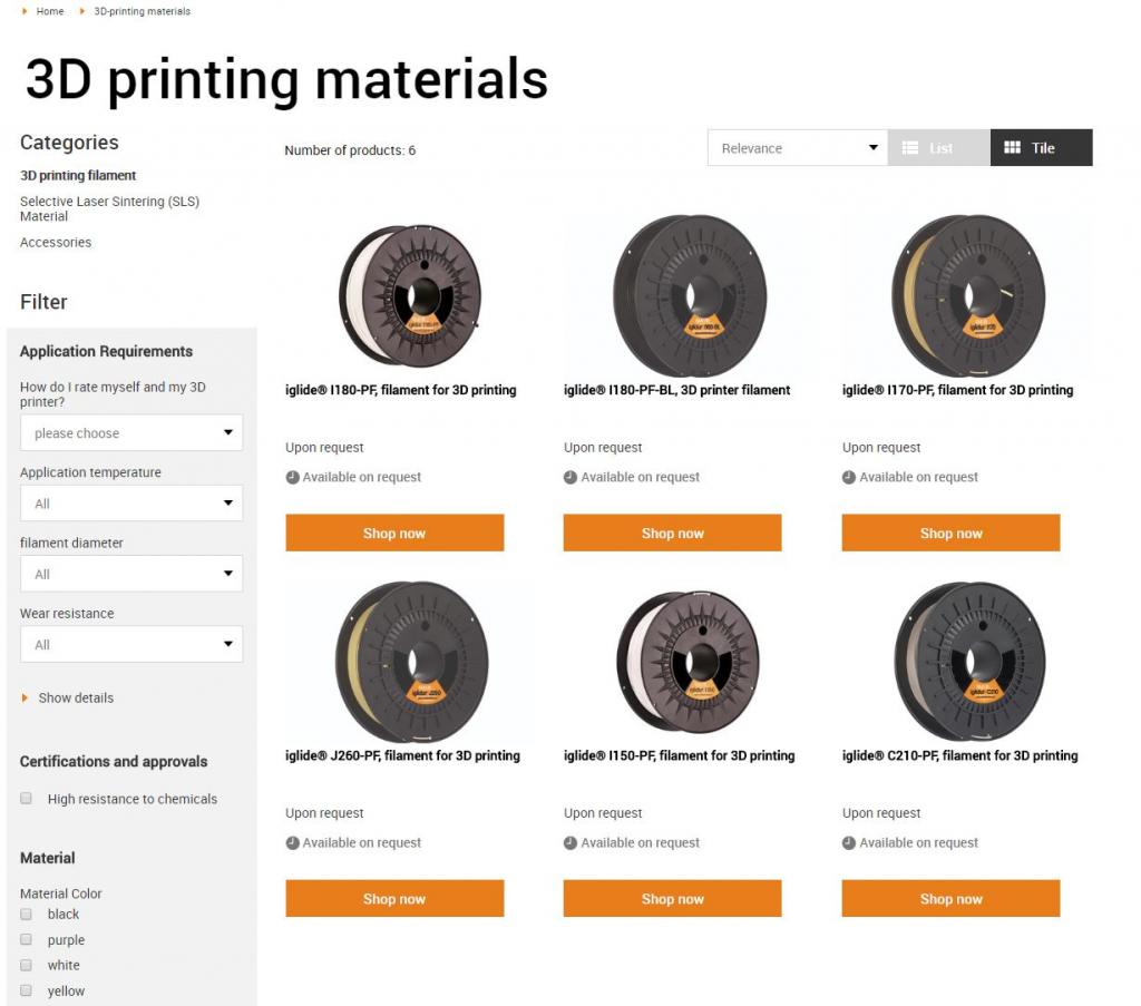

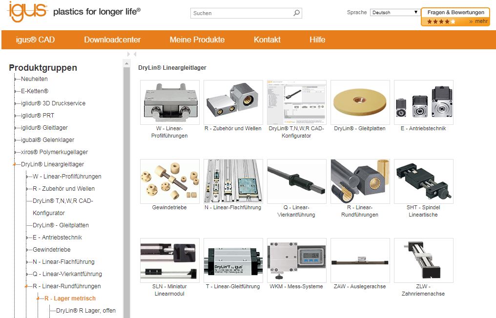

специальный пластик для подшипников доступен и для самостоятельного изготовления подшипников :shock:
Это немало. К тому же, как я понимаю, стоимость лазерной резки сюда не входит, так что за 250 принтер будет хуже, чем твой.
А не лучше эту деталь сделать вот так?
Фиксация вертикальной стойки будет более жесткой и шайбы друг другу не мешают.
 Заголовок сообщения: Re: 3D принтер. Мы готовы?
Номер сообщения:#188  Непрочитанное сообщениеДобавлено: Сб июн 09 2018 14:07
есть варианты дешевле, не входит 30 Евро, не факт что хуже, просто мне не нравится не четкость в точных местах, можно лазерную резку заменить фанерками.
в таком варианте есть свои недостатки
более жесткая не требуется, и так уже с запасом, для использования широких шайб есть тоже своя причина
Подшипники скольжения. На 3D принтере. Который даёт "рифлёную" структуру. Хмм....
Хотя, как в анекдоте "Ну, в первый раз да!" - возможно, после приработки будет норм, но допуски накроются медным женским половым органом. А если потом дорабатывать на станке - значительно проще сразу заказать из графитонаполненного капролона, например...
Не думаю, что igus'овский материал делают эльфы и он реально сильно отличается от последнего.

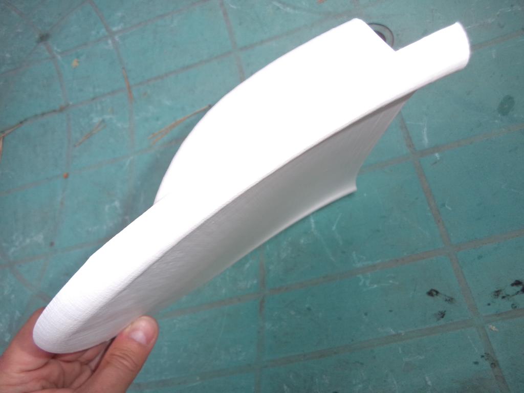

Номер сообщения:#192  Непрочитанное сообщениеДобавлено: Пн июл 09 2018 20:13

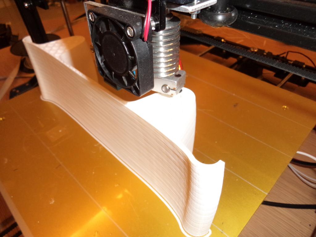

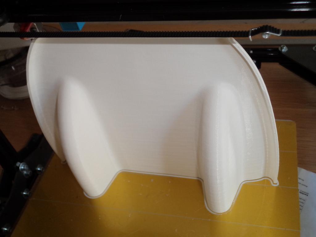

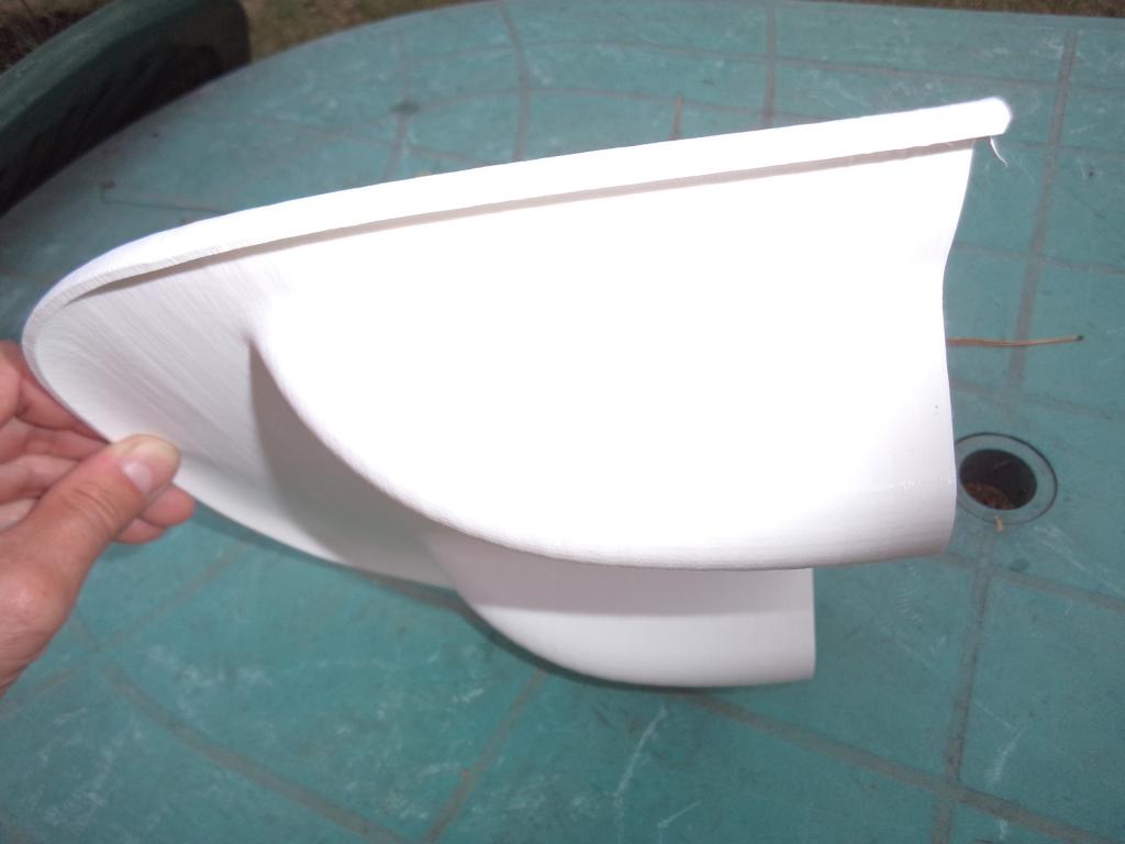

очень медленная технология, зато - условно бесплатно по сравнению с любой другой технологией.
печаталось почти сутки без моего участия, для прототипа - лучше не придумаешь!
если можно было бы распечатать в полный рост - получилась бы вполне пригодная к эксплуатации деталь
Номер сообщения:#193  Непрочитанное сообщениеДобавлено: Вт июл 10 2018 06:14

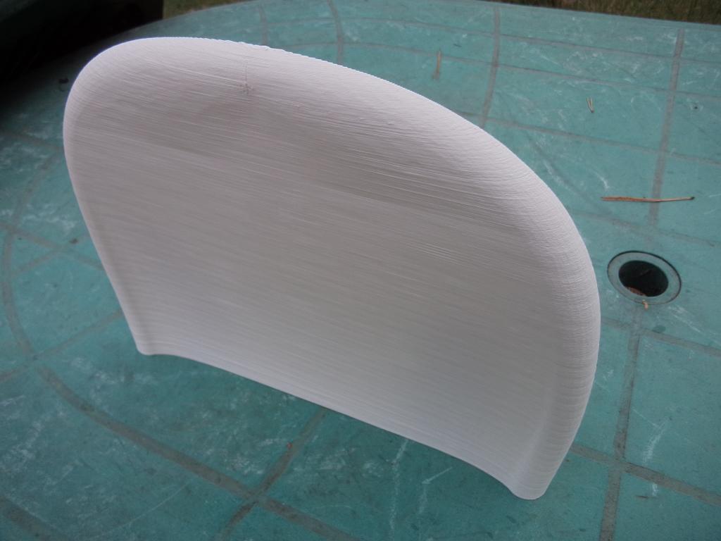

Voolodja а почему со стороны рёбер, поверхность ровнее? или это фото искажено?
Номер сообщения:#194  Непрочитанное сообщениеДобавлено: Вт июл 10 2018 17:18
одинаковая, все зависит от того как падает свет.
поверхность очень ровная, как кожа на ладошке, может какю десятку снять шкуркой и будет зеркало
еще вопрос к 3д модели, если поленился свести поверхности то и в моделе будут углы
Номер сообщения:#195  Непрочитанное сообщениеДобавлено: Вт июл 10 2018 18:34
вот зеркало
а сверху и снизу видно полосы))) зеркало получилось по тому, что деталь лежала этим местом на столе? ))
Номер сообщения:#196  Непрочитанное сообщениеДобавлено: Вт июл 10 2018 20:09
Володя видно же шероховатость, какие параметры печати?
вот зеркало без обработки.
А вообще в гладкой поверхности смысл небольшой, если это только не обтекатель :)
естественно видно, для меня это гладкая, надо зерколо - надо шкурить ли еще как то выводить.
то чем деталь лежала на столе - да, там сразу зеркало, если лежит на зеркале.
для прототипа поверхность вообще не столь важна, даже если это обтекатель, не ударив палец о палец получить такую деталь - вообще сказка.
параметры печати по умолчанию, попробовал - понравилось и ничего не менял. потом может поиграюсь.

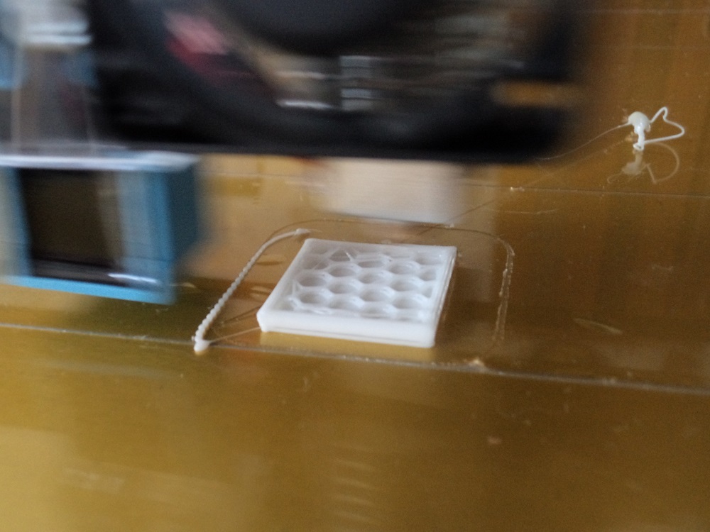

Кстати, прикольный хак:
Мне всё лень поставить подогрев (у меня пока нет блока питания, можно наколхозить, но опять - лениво), поэтому без подогрева не прилипает даже PLA, а вот с малярным скотчем хрен отдёшь вообще.
Клей ПВА не помог, зато сработал спиртовой раствор канифоли, нанесённый ваткой. Даже довольно высокая деталь не отклеилась, но при этом оторвалась довольно легко.

У меня обычное стекло.
Печатал мини-обтекатель на хомут руля - очень уж он квадратный, глаза режет даже :)
