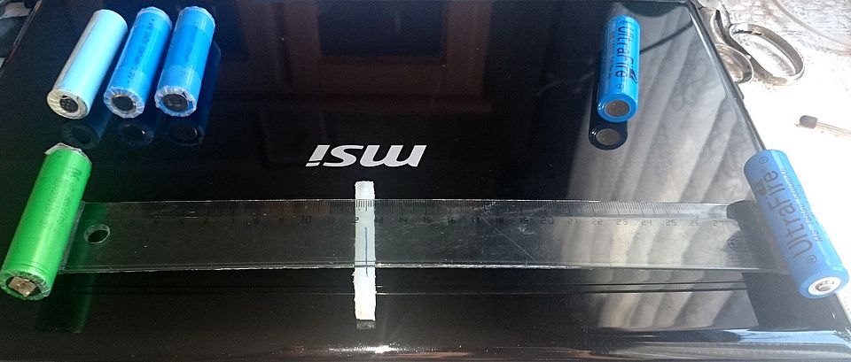

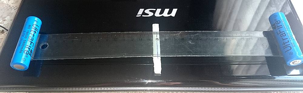

К посту 194. До 18 процентов "недовложение лития"! :mrgreen:
Комментарий к файлу: регулировка весов
Комментарий к файлу: отбраковка

alex, ты разе не читал про каку под названием Ультафаер? :mrgreen:
хорошие акки это Самсунги, Санио, Панасоник (NCR).

Алексей, с твоей подачи все "мушки" почти перечитал. Спасибо! И сегодня обзор 15 элементов 18650 повторил. На линейке свои взвесил и "в форточку(в пропасть)" Будем ждать от тебя Банка-бомбы! Обязательно отпишись, когда соберешь. Пофотай.

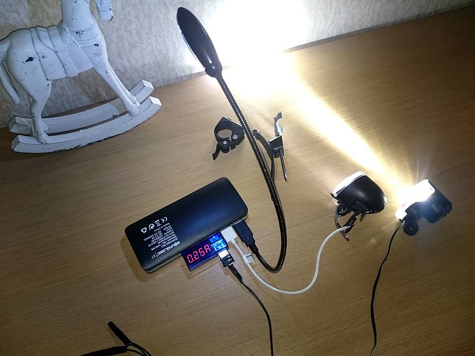

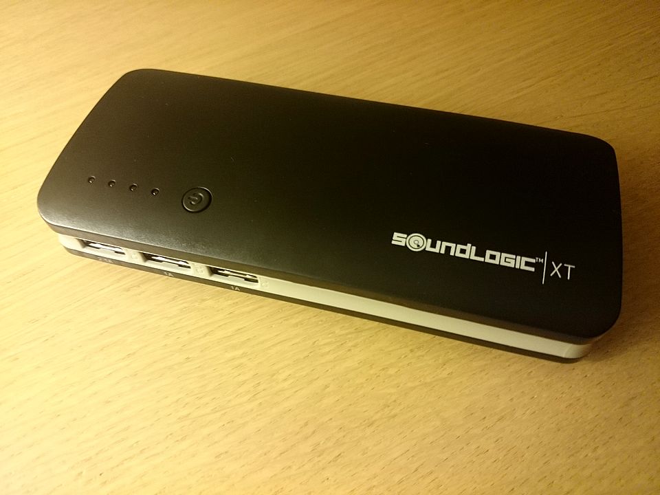

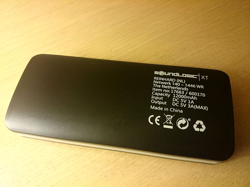

А так решил испробовать альтернативу самоделу. За 15э в ближайшем сельпо купил вот такую штуку на 12000 махов с поднебесной.(Сони на 10000 стоят 49э).
"Мы с батькой экскримент решили сделать"(С). Зарядил-разрядил. Стал подсчитывать. На вторую зарядку эта штучка всосала 9,95Ач. 50,2 Втч ! Вот до чего техника стала честнее! Две трети выдает от заявленного(КПД учитываем)!
А из ништяков у неё три выхода ЮСБ. Один до 3А временно. Зарядку от сети сосёт в 1,5А в течение 5 час, потом понижает ток. Во время бревета в кафе здорово подзарядится!
Хотел лампой от авто её нагрузить. Шиш вам, прикинулась дохлой! Сработала защита Банки.
По форме ну никак не похожа на литий. Возможно ЛИПОшка. Данных не нашел...
В принципе, кто не знает за какой конец держать паяльник, оч неплохой вариант!
