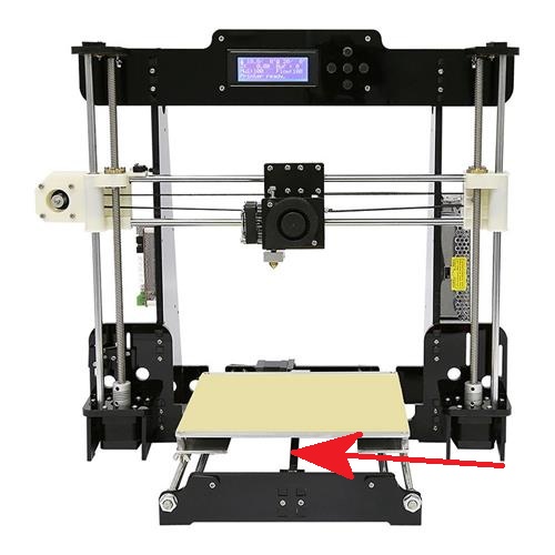

Номер сообщения:#165  Непрочитанное сообщениеДобавлено: Вт май 15 2018 13:53
Эта фотография напомнила мне одну историю, которую рассказал мне приятель. Точнее не вся фотография, а место отмеченное стрелкой, как я понял там крепится приводной ремень двигателя или ролик, через который этот ремень проходит.
Так вот, история. Мой приятель, как почти всё наше поколение, в детстве занимался техническим творчеством. А поскольку он жил рядом с вертолёторемонтным заводом, у него возможностей для такого занятия было гораздо больше, чем у других. Короче, однажды он решил сделать карт. И сделал, потому что был крайне целеустремлённый и энергичный. Но сначала он сделал его симметричным. То есть на широкую раму крепилась длинная задняя ось с колёсами и ровно на середине оси стояла звездочка, которую через цепную передачу крутил двигатель. И как только автор торжественно завёл двигатель и отпустил сцепление, задняя ось согнулась и испытания на этом закончились. Потом он немного подумал и поставил звёздочку сбоку, как можно ближе к раме. После этого проблема сгибания оси его уже не беспокоила.
Создатель этого принтера явно не делал в детстве картов и оси у него не сгибались.
Да, прежде чем отвечать, что тут ничего не согнётся, предлагаю подумать, на что влияет положение точки крепления ремня.

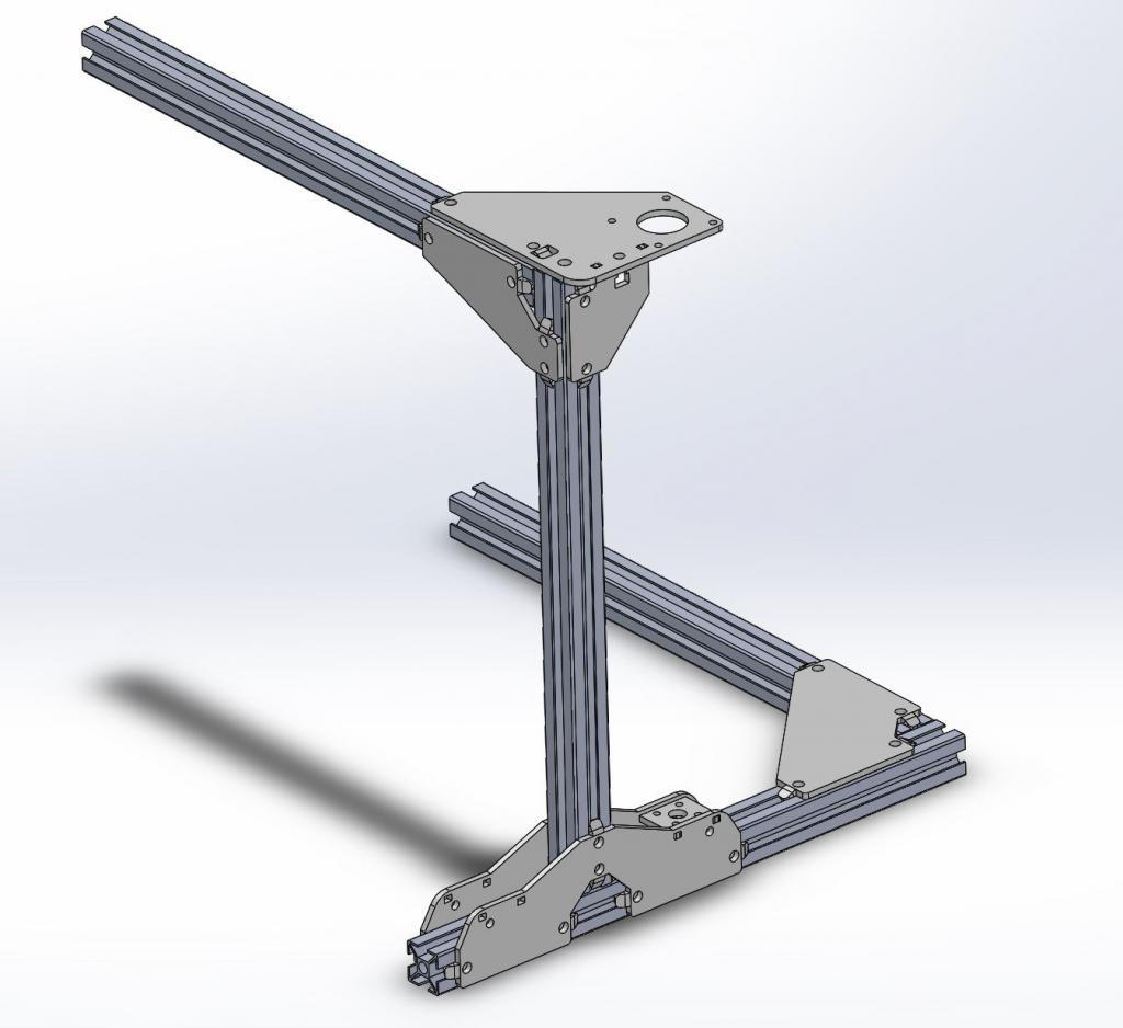

Номер сообщения:#173  Непрочитанное сообщениеДобавлено: Вс июн 03 2018 18:23
еще не готовы но в процессе
Лазер плюс принтер... Ууххх производстаенная мощь!!! :doh: :shock:

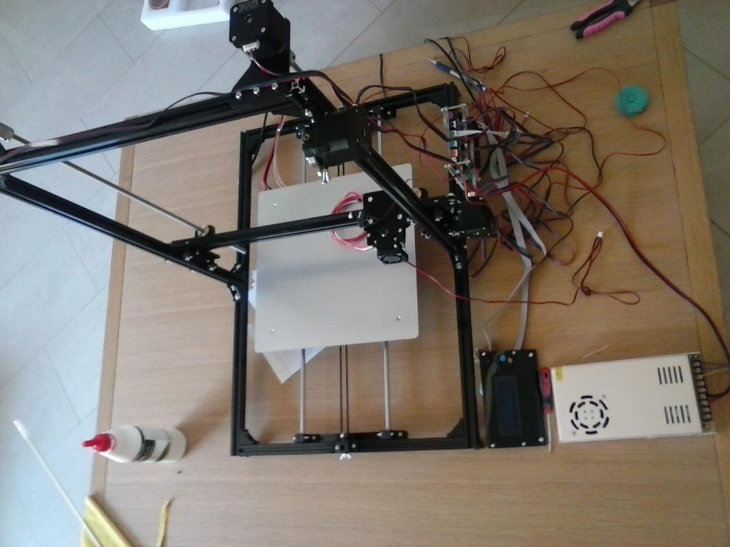

Номер сообщения:#175  Непрочитанное сообщениеДобавлено: Пн июн 04 2018 13:41
надеюсь лазер поможет привести принтер в порядок, эти крашенные алюм профиля не реально выставить прямо, по краске все скользит и разезжается или я просто ленивый.
думаю нарезать укрепляющих самопозицианирующих деталей
