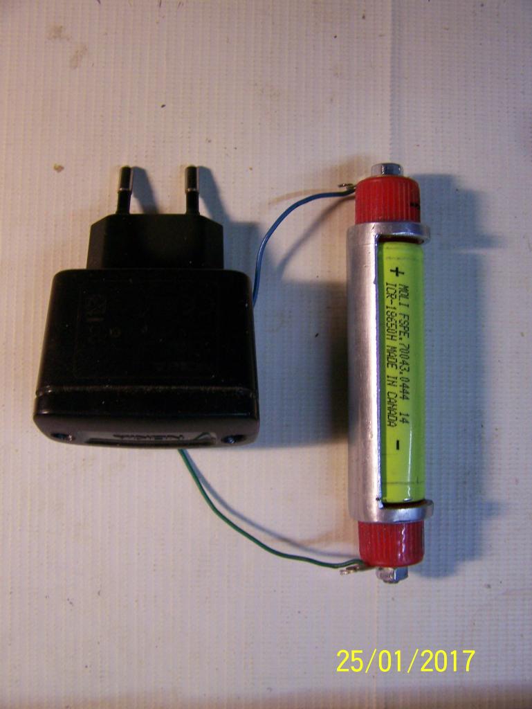

Мой вариант самоделки:
1. Вырезается из трубы Ф 22 мм
(алюмин., пластик) сам держатель длиной 75...80 мм (заготовка-труборезом). Там получаются внутренние бурты.
2. Вырезается зев, поперечные резы-ножовкой, боковые- болкаркой и малым кругом.
3. Обрабатываются внутренности. А сварочный шов вырезается.
4. Глушатся отв. из нутри пробками от "Кетчупа", которые засверлены под контакты.
5. Подключается зарядник от мобилки, и всё.
6. Если держатель алюмин., то есть проблема в изоляции, чтоб не коротнуть аккум.
Добавлено через 2 минуты 40 секунд:
Фото в догонку:
Добавлено через 46 минут 50 секунд:
Моя конструкция в макете. Не нашёл коническую пружину для контакта. Я решил её поставить в + контакт, впаяв конец пружины в шлиц винта М5. Это хоть какая-то будет страховка.
Можно до сборки конструкцию из люминия окрасить окунанием.
Комментарий к файлу: Макет зарядника лития.

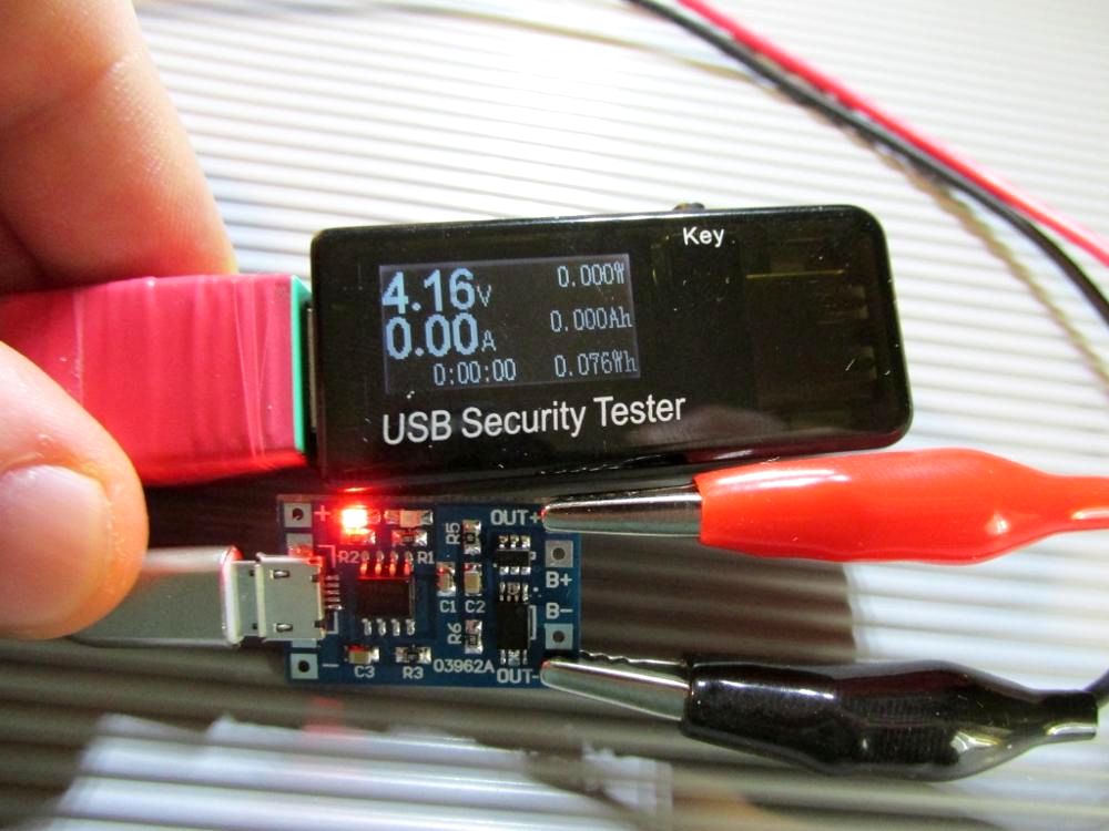

это очень плохо для аккума, т.к. не можете контролировать заряд. нужна плата зарядки которая убережет аккум от перезаряда - ссылку я приводил выше http://mysku.ru/blog/aliexpress/48911.html

Есть адаптеры с контролем. Так как ток заряда предполагается меньшим, без нагрева, то угрозы никакой. Для тестирования можно проверять напряжение, это 4.2 В макс.

это разные вещи. в зарядниках для телефонов НЕТ контроллера для заряда литиевых батарей.
предполагается? т.е. это еще илами на воде писано.
а ничего, что с меньшим током и время заряда увеличится.
зачем пытаться делать конфетку из говна, если есть дешевые проверенные специализированные вещи?
полтора доллара за ПЯТЬ контроллеров.

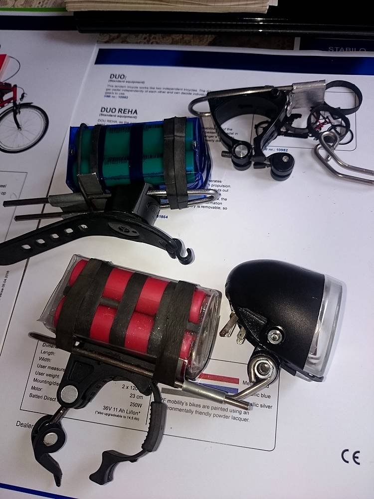

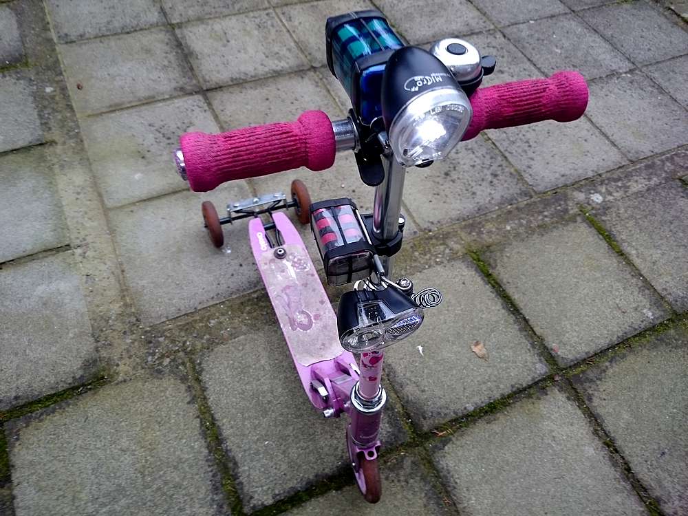

Конкретный результат. Два повербанка с быстросъемными разьемами и фонариками.
К длительному бревету и автоному ГОТОВ!

Да, Владимир, сегодня подключил такой зарядник от мобилки через ЮСБи тестер прямо на литий. Он показывал 5,1В, а амперы скакали от 0,35 до 0,01. Нельзя так заряжать!
