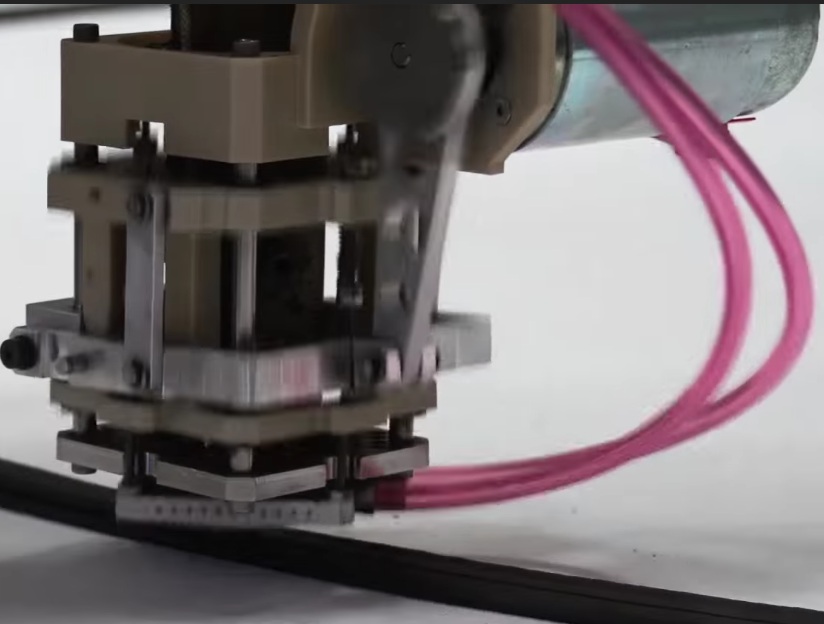

за такой короткий промежуток времени касания она сможет достаточно охладить валик.
А ничего, что она по каждой точке несколько раз успевает хлопнуть? Для расплющивания это вроде бы излишне.
На 1:26 граната другой системы, но тоже с топталкой, там шланги уже прозрачные. То есть явно охлаждение, воздушное или водяное.
Думаю дело в том, что там очень большое отверстие в сопле, для таких массивных деталей маленькое сопло не годится. А толстый валик вентилятором охладить сложно.

для спекаемости слоев лучше всего чтобы пластик оставался нагретым.
Так он и остаётся нагретым, пока до него эта топталка не допрыгает, у неё в центре довольно большое отверстие. Опять же, спекается он снизу, а охлаждается сверху.

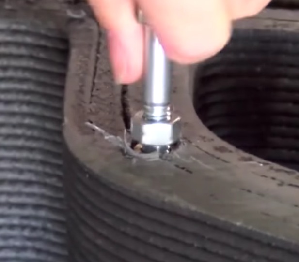

Я знаю. А сваривается он ещё быстрее, в момент касания, дальше уже можно остужать. Кстати, частота топтания там примерно 10 раз в секунду.
Добавлено через 19 минут 48 секунд:
А толщина слоя, судя по размеру болта(М8 или М10) там миллиметра четыре, а то и пять, такое за три секунды не остынет.

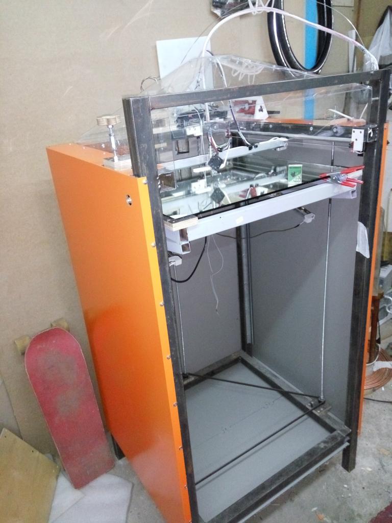

ковыряюсь со своим мегапринтером. не хочет он печатать большие детали- крайний раз при попытке напечатать блин диаметром под полметра слабым звеном оказался стол... -кусок зеркала 5мм -лопнул гад, так хорошо деталь захотела изогнуться, остывая. теперь стол-зеркало8мм :)
Вывод отсюда напрашивается простой, детали надо ставить ВЕРТИКАЛЬНО! и если кто задумается делать принтер с большим полем- делайте его большим(неограниченно) по высоте!
да и при попытке напечатать "рельеф" его лучше располагать вертикально, если лежа- получается какая-то топографическая карта)))
заморочился сейчас поддержанием определённой температуры внутри всего обьёма. Закрыл всё, уплотнители кругом, двери повесил. эта фотка не совсем последняя. сопло 1мм, нагреватель увеличенный, всё на рельсах 8мм.
Z н на круглых рельсах 20 (остались от другого проекта)

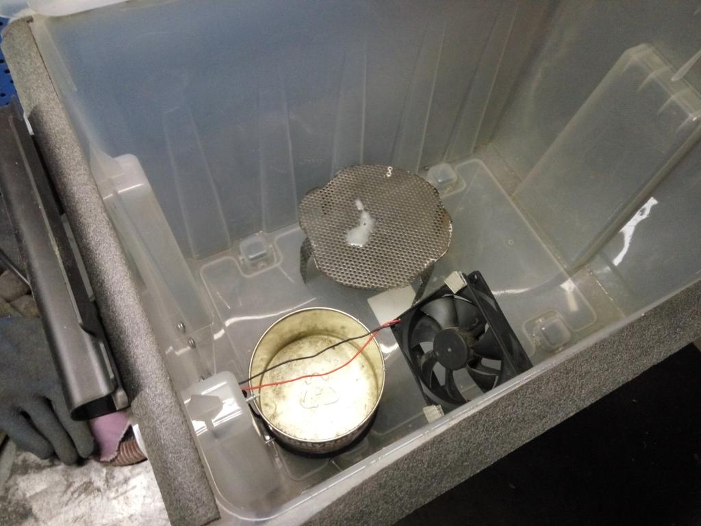

большой полиэтиленовый бокс из магаза, кулер и нагревательная штука для вонючек от комаров :)
теперь детали получаются такие: IMG_20180228_172415.jpg

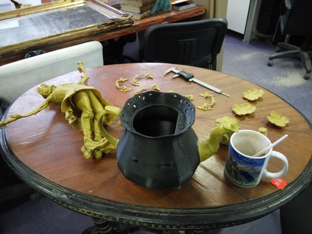

это пока самое крупное, и сложное, что печатал на нём IMG_20170213_093643.jpg
(фигурки в витрину детского мира к премьере диснея красавица и чудовище) естественно это еще необработанное и с кучей косяков, но первый опыт крупной печати:)
Добавлено через 11 минут 13 секунд:
нашёл ссылку на нашу витрину, правда у хз кого, но мы делали для диснея, по его мегаполигональныммоделям и нас просили не выкладывать ничего.
всё что там видно- всё напечатано, отфрезеровано и десяток раз проверено на соответствие их моделям...

лапка на видео, что топчет выдавленный пластик стопудов охлаждение и выравнивание, сопло такую колбасу не выровняет! а при повторном проходе если зацепит- может и сломать чтото в станке! и деталь таких размеров ОБЯЗАНА быть холодной! сразу после прохода печатающей головки. термодеформации там всё переломают иначе.

Из АБС немудрено, на большом принтере буду печатать PETG
Стол будет горизонтально большим из поликарбоната.
Рельсы дорогое удовольствие, будут трубы и подшипники от роликов, стандартные.
Для витрин я бы печатал мелкими кусками и склеивал, там прочность не нужна.
Есть такая программа которая режет модель на куски - Autodesk Netfabb
зы
кстати, чтобы поддержать температуру в тумбе можно использовать бытовой нагреватель.
по пунктам
-не, стол согнуло и он лопнул от пла! (( - хорошо первый слой схватился
-на трубах не получишь точности, а требования к ней с размерами печатного пространства только растут
на алиэкспрессе можно взять три рельсы 8мм от дельтапринтеров очень недорого( я собственно кит на дельту и заказал)
-стол нужной точности( плоскостности, отсутствия волн и изгиба) только зеркало обыкновенное, стеклянное! недорого.
-поликарбонат течёт( согнёт его со временем) и зацарапаешь его быстро, снимая модели.
-так и было, часть моделей разбивали но они гады оооочень тяжёлые были, печатали отдельно, нетфаб низзя- модели
нам прислал дисней еще до выхода фильма, их нельзя было упускать в сеть.
-подогрев стола и всего объема-4 галогенки по киловатту, переключаемые 1х4 - 2х2 - 4х1
вообщем не совершай моих ошибок,тормозни и обдумай, сделай высоту принтера хотя бы метр..
( напечатай у себя на своём любом принтере плоскость с узорами лёжа и стоя, посмотри на качество. желательно сделать ёё максимально большого габарита- пойми, скорость печати растёт в квадрате ещё и за счёт роста времени холостых перемещений, а их тоже много становится. и танцы с бубнами с первым слоем растут нелинейно с ростом габаритов модели.

ТКЛР пластика 73х10-6. То есть деталь высотой метр при остывании на 100 градусов уменьшится на 7мм, если я правильно посчитал. Значит верхние слои головка будет складывать в пустоту. А чтобы программно учитывать усадку при остывании, надо всю деталь обклеить датчиками температуры или рядом ставить пирометр, который может ездить вверх-вниз. Вряд ли такое кто-нибудь делал.

это место подъема по Z очередного слоя,
На видео оно справа, как я понял. А вентилятор дует вперёд, поэтому в этом месте время обдува будет меньше всего и вдобавок головка загораживает валик от ветра.
я теперь точно уверен что это для лучшей спекаемости слоёв придумано.
Можно сказать и так, хотя я бы сформулировал по-другому: эта топталка разрешает противоречие, неразрешимое в схеме с вентилятором. Для лучшей спекаемости нужно, чтобы выходящий из сопла материал был как можно более горячий, а постоянно работающий вентилятор этому мешает, он начинает охлаждать сразу, ещё до спекания. Причем охлаждает именно зону контакта. Валик внутри ещё горячий,а его поверхность уже обдули и остудили, поэтому спекание будет плохое. Кроме того, результат обдува зависит от направления движения головки.
В схеме с топталкой этой проблемы нет, выходящий материал максимально горячий и попадает под холодную топталку не сразу, а через некоторое время, не зависящее от направления движения головки. И скорость охлаждения тоже не зависит от направления движения. Очень ловко придумано.
Ну и не забываем, что охладить такую толстую колбасу вентилятором крайне сложно.
при попытке отрезать пополам втулку
Много ли втулок из разных материалов ты резал пополам и были ли они одинакового размера?
Если бы спекаемость была плохой, я смог бы шенковать как колбасу с первой попытки.
Ну так же нельзя в самом деле. У тебя получается всего два состояния - плохо, когда само разваливается и хорошо, когда надо пассатижами помогать. А ничего что в одном случае приходится например 15 кг усилие к пассатижам приложить, а в другом - 18 кг. Ты настолько доверяешь своим ощущениям? А как насчёт того, что твои ощущения напрямую зависят от самочувствия? Когда ты бодр и весел, то же самое усилие даётся намного легче, чем когда ты устал и спать хочешь.
Приборы надо использовать, а не "лишь наблюдения".
