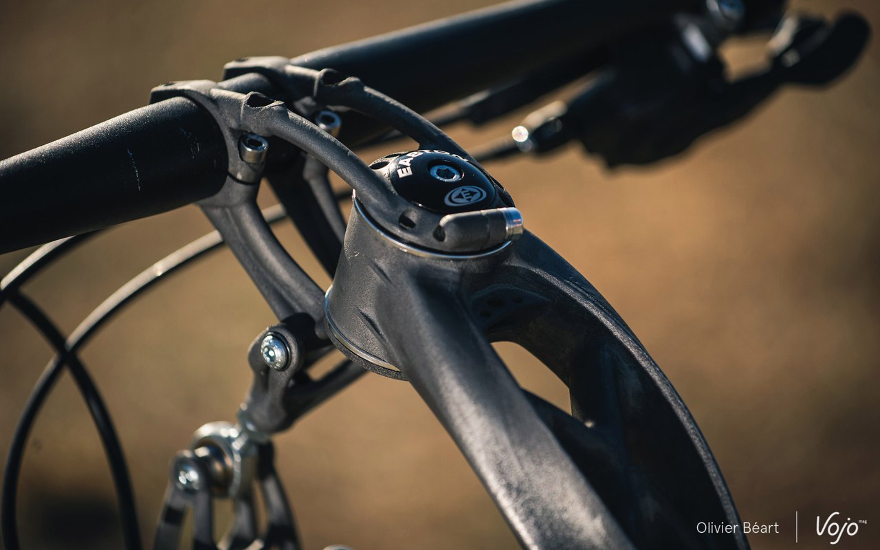

на твоей фотке хендмейд, а не бмв.
а ты учись читать. я говорил про фото AleksejR, на котором мотоцикл.
Рулевая без нормального подшипника на мтб нонсенс.
ренгенолог ты наш доморощенный, как ты увидел какие здесь подшипники?
шарниры то небось потолще будут раз
да и вес у мотоцикла побольше, а?
два - мотоцикл дорожный а не ендуро какой нить
т.е. ямок на дороге нет? посмотри хоть раз гонки супербайков на специальных гоночных трассах - даже там подвеска ой как работает.
шарниры там другие и толще
ты как слесарь станочник со штангенциркулем не знаком? почему ты забываешь про качество обработки поверхностей, допуски, материалы и прочее?

о шарнире, который после 1000 км начнет люфтить
откуда такая информация о шарнире, стоящем на велосипеде с фотографии? ты увидел там марку этого шарнира?

А какая разница какая марка? Если по конструкции они одинаковые.
да ты что?!!! а мужики то не знают!
тебе рассказать про подвальные изделия, брак, контроль качества, материалы и прочее?
пример из личного - сталкивался с таким: микросхемы одного производителя, внешне и схемотехника одинаковы абсолютно, но маркировка разная - просто одни "бытовые", другие "милитари", а третьи "космические" - разница в допустимых режимах работы, времени работы на отказ, процентах брака и вероятности выхода из строя.
а почему одни болты стоят дешево, а другие дороже, а внешне то одинаковы... но на одних срывается резьба, болтается гайка, а другие лишены этих глюков?
ты меня удивляешь, честное слово. я разочарован.
втулка медная? а может бронзовая или латунная? а шарик из какого металла? а с каким зазором он там болтается? а на сколько гладко обработаны поверхности?.... и прочее.

Вот опять началось... Флюр, ты на Автовазе работал - скажи, сколько ресурс у шаровых опор?
Замена шаровой опоры ВАЗ 2110, как ни странно, стает актуальной только после 150-200 тысяч пробега. Не 15-20, а именно 150 тысяч. Столько ходит качественная опора для десятки.
А конструктивно шаровая опора - стальной шар в пластиковых вкладышах. У машины, по дорогам, при постоянных нагрузках. Так что качественный шарнир на велосипеде должен быть практически вечным.
А по поводу диаметра колонки - так он может быть любым - там по кругу корпуса видны кольца опорных чашек - так что внутренние обоймы могут быть на весь диаметр и с меньшим отверстием под шток.

Почему на моей тяге люфт?
Ну, это тебе надо у производителя спросить. Если мне не изменяет память, на Питоне из Юрмалы такие шарниры в качестве рулевых стоят, и нагрузки там не сопоставимые с нагрузками на рулевой тяге. Надо поинтересоваться степенью износа за прошедшее время.

там его нет можно сказать.
т.е. он есть, но на разных шаровых - разный. ты это хотел сказать?
Если я на заводе работал то должен всю машину знать
раз про шаровые заговорили, то хотя бы выяснить что это такое.
На велосипеде деталь от авто?
а! на веле в 15 кг должно стоять г.о.в.н.о, а на машине в 2 тонны весом супердеталь? твои слова: "Странный подход."
я пытаюсь тебе обьяснить, а ты не слышишь. прочитай наше обсуждение - я несколько раз тебе говорил - РАЗНЫЕ они!!!!

Если авто будет скакать як горный вел
а если на вел поставить шаровые как на авто? как тебе такой вариант?
Ты самое главное забыл: пыльник, как только он повреждается, можно считать, что шаровая опора умерла, начинается катастрофический износ.
А все эти чудесные подшипники типа "бычий глаз" как будто специально ставят без всякой защиты. Так что люфт там появится независимо от качества. Может быть, на хорошем подшипнике появится позже, но появится обязательно. Потому что никакие подшипники не предназначены для работы на открытом воздухе, но дизайнеры и маркетологи этого не знают.
А велосипед этот конечно странный. Хотелось бы знать, чего добивался конструктор, придумывая такую причудливую подвеску.
Номер сообщения:#1254  Непрочитанное сообщениеДобавлено: Вт мар 28 2017 12:36
почитай про мотоцикл бмв с подобной подвеской.
Номер сообщения:#1255  Непрочитанное сообщениеДобавлено: Вт мар 28 2017 12:46
Если ты про него читал, то давай ссылку, или хотя бы просто скажи, в чем преимущества такой системы.
Моё видение - сообщение #1454
:arrow: viewtopic.php?p=4819391#p4819391
Видение LT - другое.
Видение Автора - неизвестно.
отсутствие нежных ног, отсутствие сальников и пыльников в штанах, отсутствие рулевой трубы и огромного рулевого стакана.
Номер сообщения:#1258  Непрочитанное сообщениеДобавлено: Вт мар 28 2017 16:46
Да, тут они сэкономили, но для этого пришлось поставить 10 обычных маленьких подшипников и три шаровых. И конечно всё это не нуждается в сальниках и пыльниках. Плюс множество ажурных деталек весьма художественного вида, но сомнительной прочности. По-моему крайне сомнительный выигрыш получился.
а по моему очень интересная конструкция вилки, которая будет очень кайфово отрабатывать неровности (не для дх коннечно)
для кк покатушек я бы такую приобрел за вменяемую цену.
