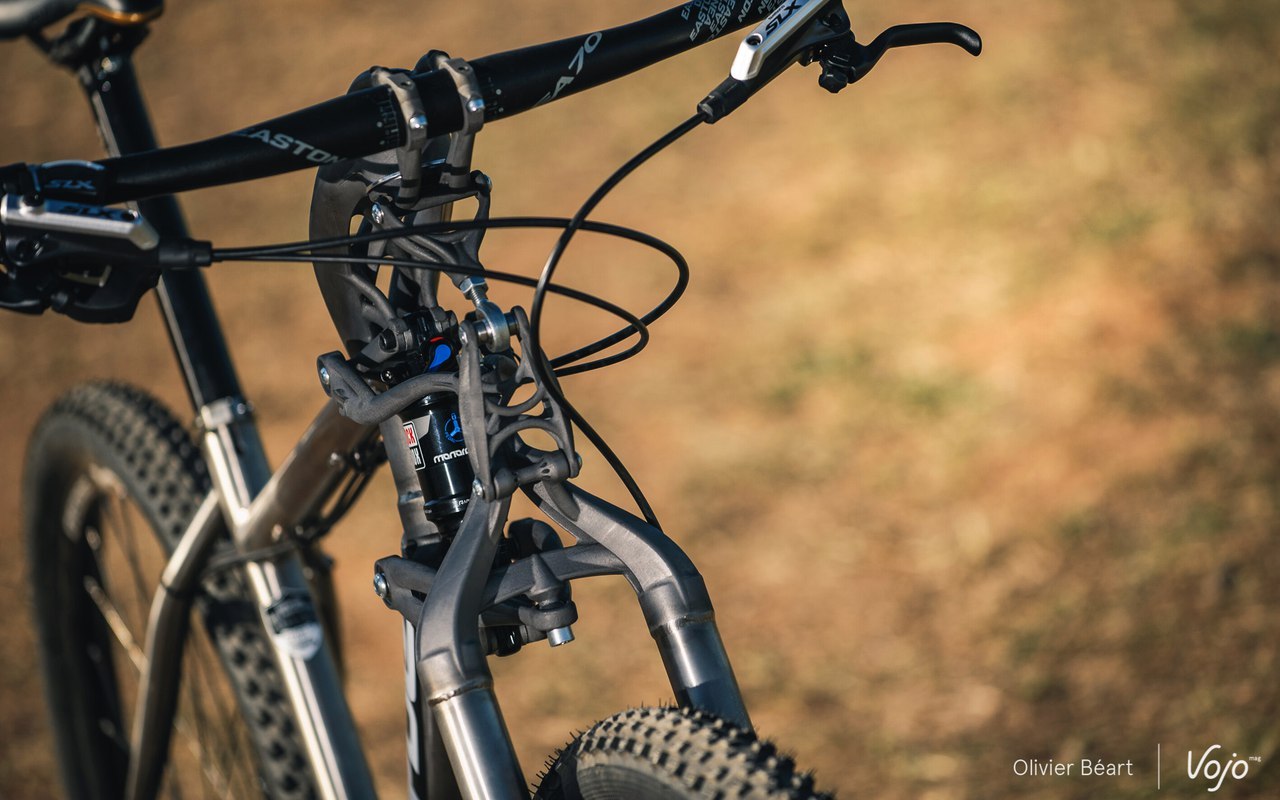

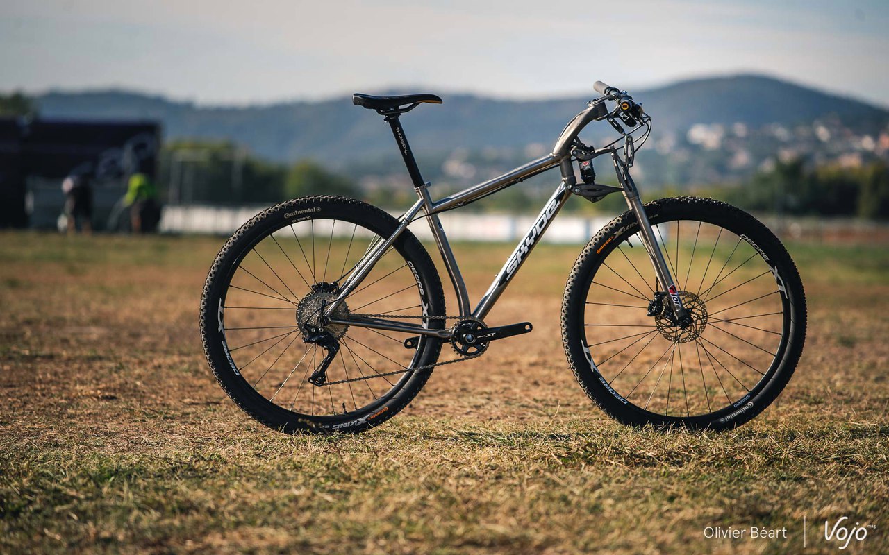

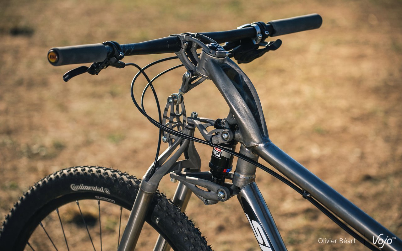

передняя подеска (не вилка)
п.с. Модулятор, иди лесом со своей боязнью выносов с одним болтом и прочими фобиями.
Номер сообщения:#1234  Непрочитанное сообщениеДобавлено: Вс мар 26 2017 13:56
Ну а в итоге руки, при езде по разбитому асфальтовому шоссе - оценят разницу, в сравнении с традиционной хорошей вилкой?
Каков результирующий комфорт, и вообще в чём смысл данной подвески? :?:
Стоит ли усложнять конструкцию и снижать надёжность? :?:
Из видимых преимуществ могу предположить, что эта подвеска лучше обрабатывает "мелочь": благодаря большему плечу, приложенному к амортизатору, может меньше чувствоваться трение его штока. :techie-idea:
В сравнении с обычными штанами вилки. Тем более, что в случае с вилкой, трутся в штанах целых два штока.
Это моё поедположение. Что говорит сам автор подвески? :?:

передняя подвеска мотоцикла бмв duolever
баварцы её прячут за обтекателями, чтобы не отпугивать консервативных покупателей.

flur73, и ты туда же... определяешь на глазок размеры по фото с точностью микрометра.
ну нафиг там не нужна рулевая на дюйм и конусная тоже.
там они не нужны от слова совсем, т.к. нагрузка распределяется иначе -сама рулевая лишь ось вращения руля и я сильно сомневаюсь что даже у тебя и модулятора хватит дури сломать такую трубку и подшипники.
смысл такой конструкции - убрать шток вилки как нагруженный элемент и убрать длинные штаны и ноги как потенциально нежные детали.
но ведь это понять сложно, проще думать вагиной о вагине...
Номер сообщения:#1238  Непрочитанное сообщениеДобавлено: Вс мар 26 2017 23:41
У нас может и не хватит, а у разбитой дороги - запросто!
Или же этот вел не предназначен для езды по дорогам, а только лишь по укатанным мягким грунтовым кантрийным трассам? :shifty:
И ещё есть момент от торможения, который иногда даже стаканы от рам отрывает! :doh:
Или же гонщики во время гонки почти не тормозят, от того прочности на практике и хватает? :)
В общем, идея этой подвески мне очень понравилась, но вот реализацию надо довести до ума, усилив все слабые места. Линки, ось, передок рамы и т.д.
Добавлено через 3 минуты 41 секунду:
P.S.: как я понял, сам проект этот не серийный. Взяли хардтейл, отрезали стакан, - и наспех водрузили эту инсталляцию для опытов, не закрыв неопрятную дыру...

Modulator, ну откуда в твоей голове берется такой бред? Алекс картинку моцыка от бмв разместил, ты видел её? это бмв, Карл!
flur73, и ты картинку не видел? а ведь это тот самый бмв. или ты уже забыл как сам постил картинки с ашаноподобием?
не приходило в твою светлую голову, что такие шарниры могут очень сильно различаться, например, по качеству или ты сомневаешя в компании бмв?
лучше быть грамотным теоретиком, чем посредственным слесарем.
Номер сообщения:#1240  Непрочитанное сообщениеДобавлено: Пн мар 27 2017 10:01
на твоей фотке хендмейд, а не бмв.
Ну да, Флюр... На веле сразу видно, что одни сопли...
