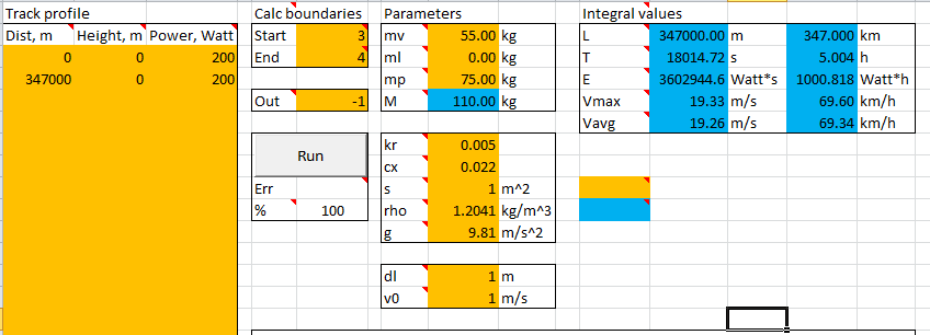

Мужики, я ж выкладывал программку - можно в ней поиграться и подобрать какой-нибудь из близких к реальности вариантов.
[youtube]http://www.youtube.com/watch?v=pCjHDZo3LXA[/youtube]
Ссылка на это видео, ссылка на программу.
Например, за пару минут подобрал:
П.С. Если кто-то по картинке не увидел:
Мощность - 200 Вт, коэфф. трения качения - 0.005, коэфф. аэродин. сопр. - 0.022, мидель - 1 м^2.
Средняя скорость получается примерно 69.34 км/ч (19.26 м/с), затраченное время - 5 часов.
Кстати, при такой мощности скорость 19 м/с набирается на протяжении 5.8 км!
За это сообщение автора botas поблагодарил: Indiсtа Саusа (Вт мар 25 2014 19:50)

botas, ну т.е. на вскидку я примерно попал. :)
Только программка считает для ног, а еще нужно на КПД электромотора (0.75-0.80) помножить, в итоге электрической потребуется не менее 250W для расчетной скорости.
А по сути статья не о чем — всего лишь о гипотетических возможностях, о которых они сделали далеко идущие выводы проехав в идеальных условиях всего 11.2 км. При этом нам неизвестны КПД мотора, КПД трансмиссии в целом, присутствовало ли педалирование и движение было только за счет электротяги. Шоссейник при тех же затратах пройдет примерно вдвое меньше, так что насчет достижения бабушка надвое сказала. Потом, при глубоком изучение данного "достижения" выясниться, что в целом показатель улучшен на 5-7% в классе не более.

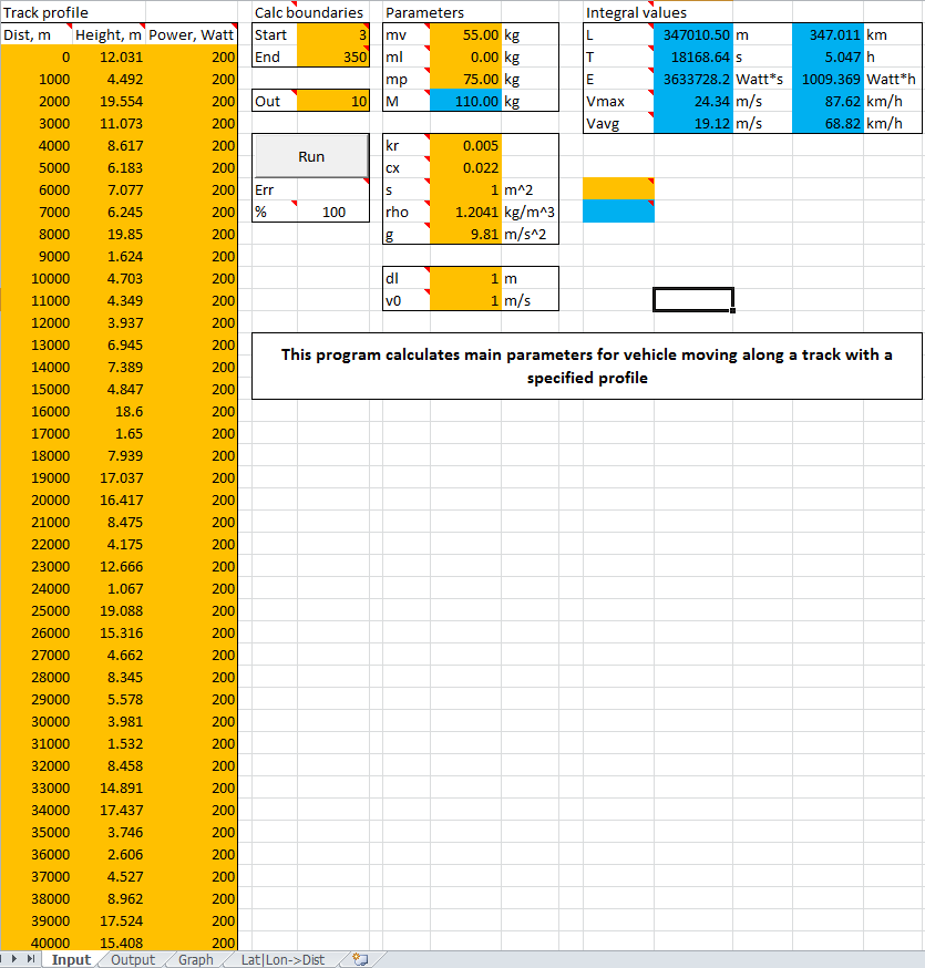

Вот расчет со случайными уклонами в пределах 2% на каждый километр.
Энергозатраты повысились не больше 1%.
