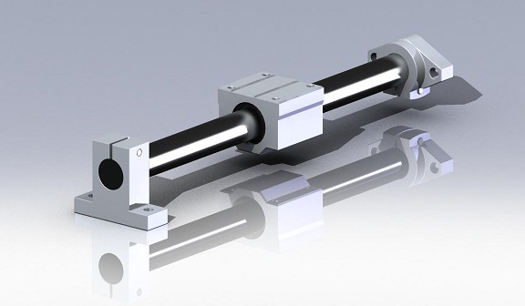

моторы для X и Y я бы ставил на неподвижной части и синхронизировал механически.
болты с подшипниками - очень тяжелое решение.
точность очень сильно зависит от качества труб.
 Заголовок сообщения: Re: 3D принтер. Мы готовы?
Номер сообщения:#122  Непрочитанное сообщениеДобавлено: Пт фев 09 2018 13:25
общей осью из алюм трубы, тогда можно просто 1 мотор с одной стороны оставить.
синхронизация длинным ремнем мне не нравится.
https://www.igus.com/wpck/17405/DryLin_Antriebstechnik
серьезная фирма, может что то сможешь подчерпнуть полезное
Добавлено через 54 секунды:
те трубы что стоят неподвижно - могут быть просто из полного кругляка, дадут стабильность
Номер сообщения:#123  Непрочитанное сообщениеДобавлено: Пт фев 09 2018 13:59
Кстати, да, точность труб далека от идеала, поэтому и используют в направляющих кругляк (калиброванный пруток, например). Но трубу, если есть такая возможность, можно проточить на токарном для получения ровной детали с нужной точностью.
Номер сообщения:#124  Непрочитанное сообщениеДобавлено: Пт фев 09 2018 15:00
Тоже не тривиальная задача при большой длинне. Обязательно с люнетом, в центрах. Тогда уж с кроглошлифовальным заморачиваться.
Номер сообщения:#125  Непрочитанное сообщениеДобавлено: Пт фев 09 2018 16:09
вот тут и приходим к алю профилю.
неужели при таком размере он будет слишком сильно "проседать"?
Номер сообщения:#126  Непрочитанное сообщениеДобавлено: Пт фев 09 2018 16:19
flur73, на работе есть несколько конструкций из такого профиля, в том числе, испытывающие переменные выгибающие нагрузки (механики лошары, сделали так. что каретка при движении (усилие в несколько сот кг) упирается и профиль (1,5м) и тот гнется в середине миллиметров на 5... при замерах калиброванным уровнем, фатального искривления не обнаружено - все ровненькое как струна.
Номер сообщения:#127  Непрочитанное сообщениеДобавлено: Пт фев 09 2018 18:08
у алю профиля точность будет такая же как у хорошой безшовной трубы.
проседать возможно и картон не будет, речь шла о сравнении прочности при прочих одинаковых.
на мой взгляд для неподвижных осей лучше шлифованного кругляка под подшипники не придумать.
Номер сообщения:#128  Непрочитанное сообщениеДобавлено: Пт фев 09 2018 19:01
Практика показывает что при использовании втулок за место шариков, получаются овалы.
Не так видимо хорошо скользит, тогда получается чем лучше поверхность тем четче круг, но это если трубу печатать.. а на формообразующей мне кажется не столь важно.
Буду использовать напечатанные пластиковые втулки
втулки разные бывают по материалу и форме, втулки можно делать с регулируемым натягом.
овалы скорее свидетельсвуют о растяжении ремня и/или эластичности всей системы
Номер сообщения:#129  Непрочитанное сообщениеДобавлено: Пн фев 12 2018 13:18
Зачем варить суп из табуретки? Разве что в перспективе планируется заменить печатающую головку на фрезерную и в итоге превратить принтер в станок CNC.
Фишка 3Д принтера в принципиально небольшой точности, поэтому его можно сделать практически из любых палочек и веревочек. А если делать хорошие направляющие с хорошими подшипниками, то по стоимости он будет приближаться к нормальному ЧПУ, а по качеству изделий всё равно останется 3Д принтером.
А растяжение ремня, как и эластичная деформация всей системы вызывается повышенным трением. Если всё скользит легко, у ремня нет причин растягиваться.

Флюр, вместе с ШВП продают метражом шлифованные направляющие из цельного круга. качество мне показалось очень хорошим.

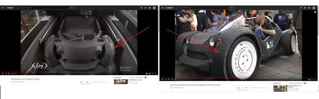

я не против красивой рекламы, но это разные печати, что видно по направлению слоев

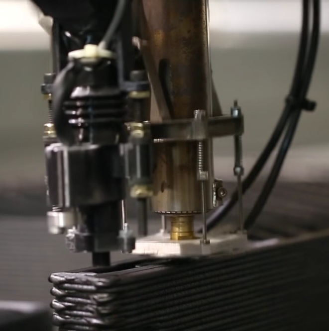

Номер сообщения:#136  Непрочитанное сообщениеДобавлено: Пн фев 19 2018 16:54
видно как строчит скоростная головка
А зачем ей такая быстро топающая нога?
Номер сообщения:#137  Непрочитанное сообщениеДобавлено: Пн фев 19 2018 17:38
dim, уплотнение валика полимера: превращает его вместо круглого в плоскоовальный - больше площадь склейки с предидущим слоем и плюс ровная поверхность - полимер то все равно выходит не слишком равномерно, а сопло толстое и бугры будут значительные.
Номер сообщения:#138  Непрочитанное сообщениеДобавлено: Пн фев 19 2018 18:05
А мне кажется это холодильник. Во-первых, не видно привычного вентилятора, во-вторых, справа к нему подходят два шланга - очень похоже на водяное охлаждение. Ну и плющит немного конечно. Но вообще-то овальный валик и без этого можно сделать, пониже сопло опустил и всё.
Номер сообщения:#139  Непрочитанное сообщениеДобавлено: Пн фев 19 2018 18:32
Вот можете же нормально общаться?
Номер сообщения:#140  Непрочитанное сообщениеДобавлено: Пн фев 19 2018 21:44
на 1:47 - видны косяки печати, на 1:48 - плоские валики печати (они-же на 2:06, 2:11, 2:40...).
шланги да - охлаждение площадки, самой площадки, т.к. сильно сомнительно, что за такой короткий промежуток времени касания она сможет достаточно охладить валик.
