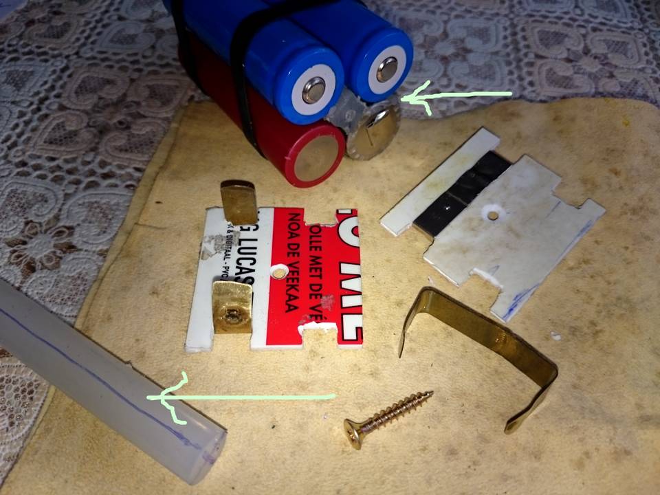

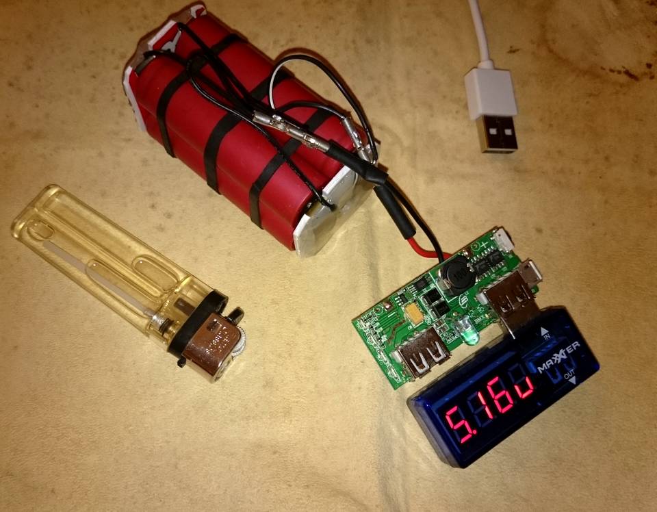

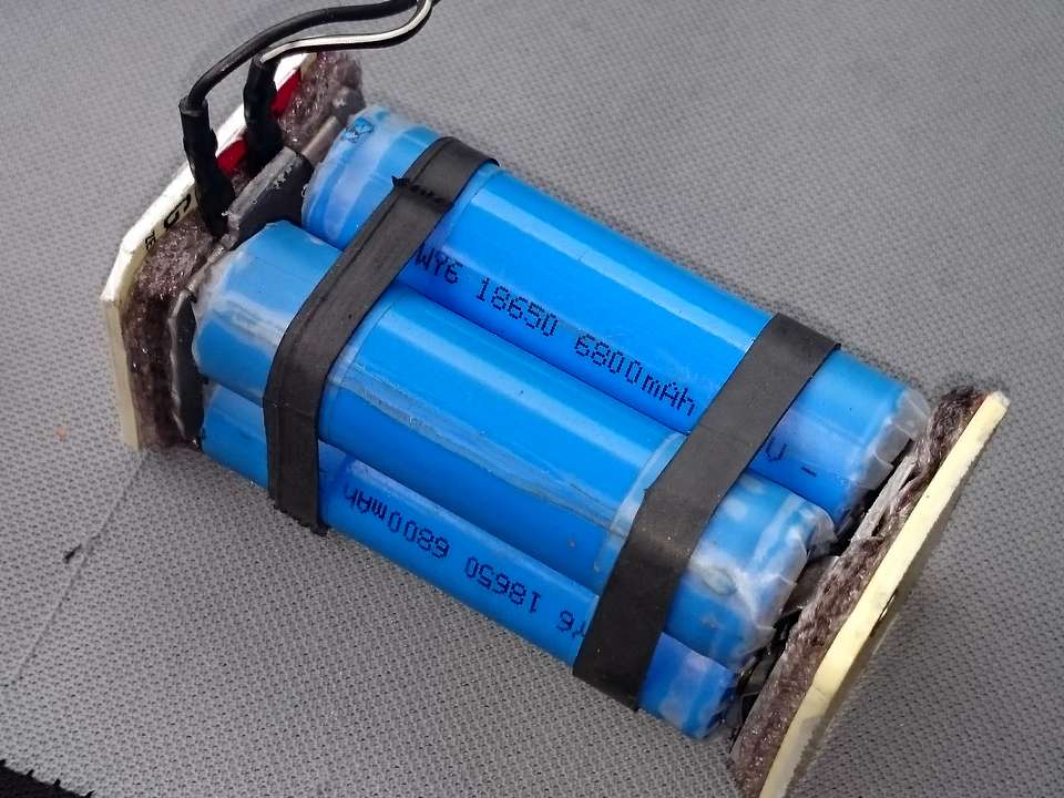

Установил несколько Золотых Правил
1. Акки 18650 можно без огнетушителя соединять параллельно!
2. Тот фонарик перестает работать (сначала моргает) от 4В., что предохраняет батарею от разрушений.
3. Для Автонома можно иметь 8В на борту. К батарее подключается "понижайка" для подзарядки смарта и экшнкамеры.
4. Для 8В можно использовать 2с2п или с одинаковыми элементами или по два нонейма(сегодня додумался) с разной мощностью в параллели.
5. Моя батарея из 4 шт. 18650 с контактами, позволяющими соединять все в параллель и ставить на зарядку.
6. Зарядка 5В от старой Нокии вытягивает через драйвер 5В аж! четыре элемента!
7. Любой повербанк (батарею) держать на заряде долгое время или подключать несколько раз. Это показали замеры. Только тогда будет на каждом элементе по 4,0В!
Ну и дешево все!
На фотках
1. "Волшебная палочка". От горячего клея срезанная на квадрат. Вкручиваются маленькие шурупчики с торцов. Поджимают упруго контактные пластины. Диэлектрик!
2. На пальчиковых разъемах для соединения последовательно-параллель
3. Сложные контакты. По четыре контакта с двух сторон.

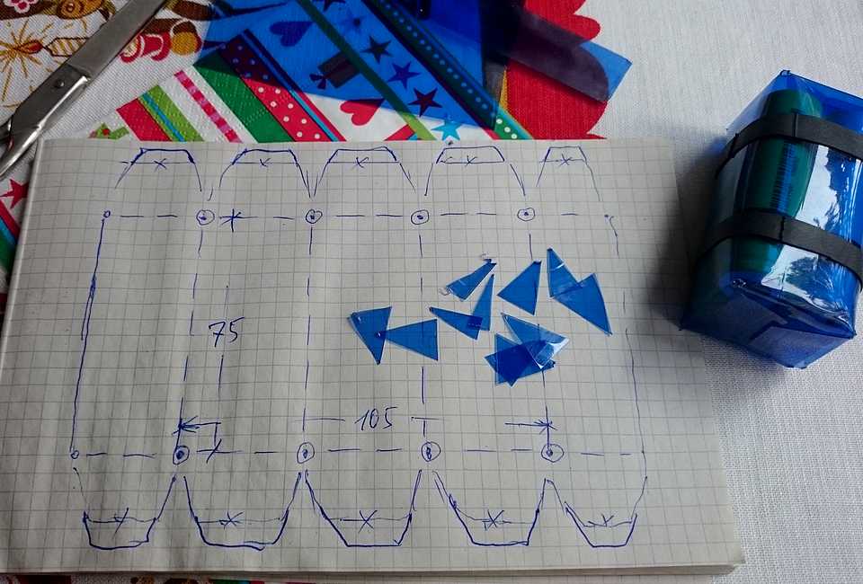

4. Примерная выкройка (хоть от молочного литрового пакета) чехла батареи из 4 шт. Главное, чтобы при загибе шурупчики стягивали, поджимали контакты!
На фотке чехол из полуторалитровой бутылки из-под минералки
Комментарий к файлу: 1 вариант
Комментарий к файлу: 2 вариант на 8 В. с понижайкой и ЮСБи
Комментарий к файлу: 3.
Комментарий к файлу: 4. возможная выкройка

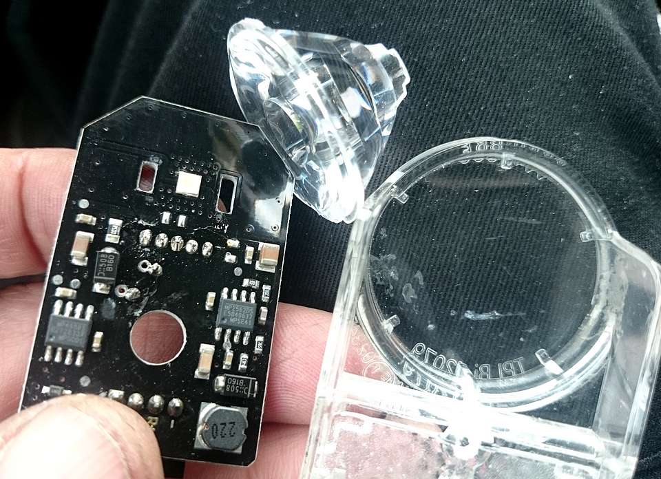

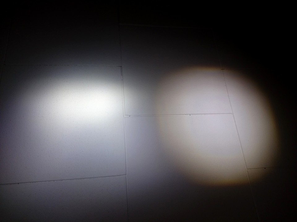

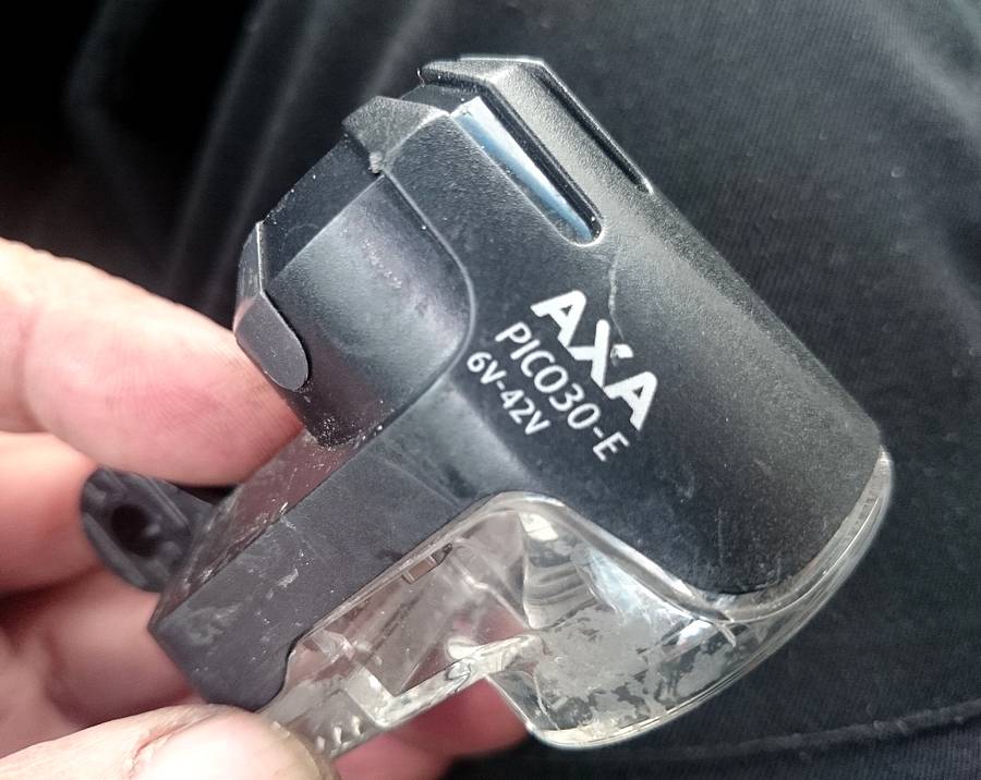

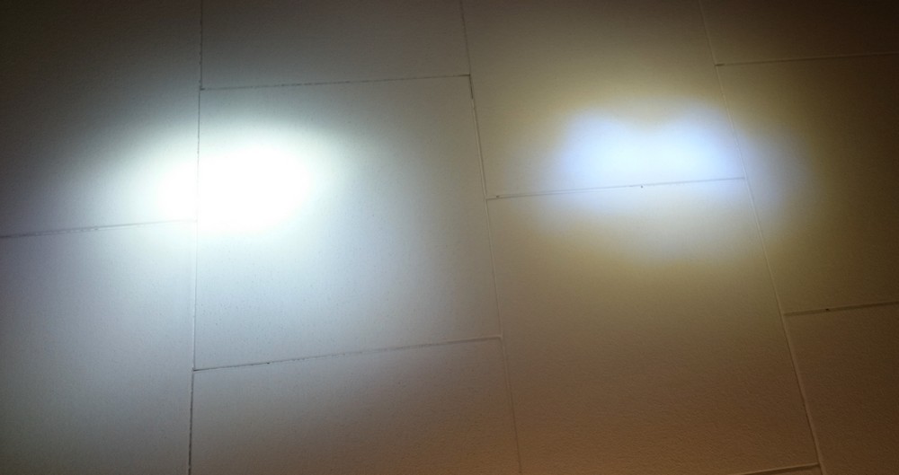

"Мой выбор". Фотки к предыдущим постам
Комментарий к файлу: 30 lux
Комментарий к файлу: Диод и сложная линза
Комментарий к файлу: слева АКСА, справа "Конвой
Комментарий к файлу: 30 слева и 15 Люкс справа фонари АХА
