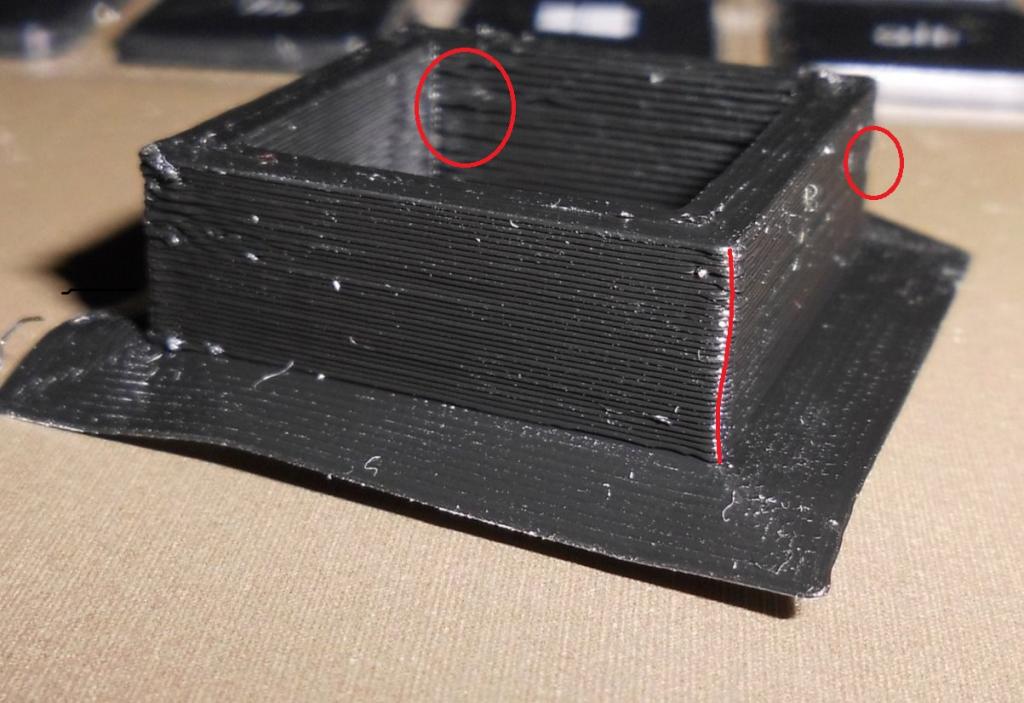

стенки должны быть ровнее.
Вроде бы как раз не должны. Да и на последней фотографии они не выглядят такими уж ровными. Это конечно прекрасно, что 3D-принтер может печатать сам себя, но есть один нюанс. Насколько мне известно, чтобы выпускать станки с точностью например 0.01мм, требуются другие станки, с точностью 0.001мм. Или хотя бы 0.005мм. То есть у "родителей" одного класса точности, "дети" получаются классом ниже, потому что ошибки при производстве накапливаются.

dim ну тебе то с потолка виднее, чудак.
То есть согласен, что вот эти четыре чёрные(или серые) стенки - мягко говоря кривоваты?

Ну хотя бы насчет точности "детей" и "родителей" у тебя нет возражений, уже хорошо. Что касается гладких поверхностей - они конечно лучше чем не гладкие, но я написал кривые, это совсем про другое.
Качество фотки так себе, но даже тут кое-что видно. Линия переднего правого угла - изогнутая. Задний правый угол - с какой-то впадиной. Что там на внутренней поверхности слева - видно плохо, но тоже ничего хорошего.
Конечно, на гладкой поверхности это всё было бы более заметно.

Мне нечего тебе доказывать
Ну значит будем считать что я прав, и эта штука действительно получилась кривая.

ты прав как человек который далёк от 3D печати.
То есть близкие к 3д печати люди видят, что деталька прямая, а далёкие - что она кривая? Какая однако удивительная штука эта 3д печать, почти как ЛСД.
