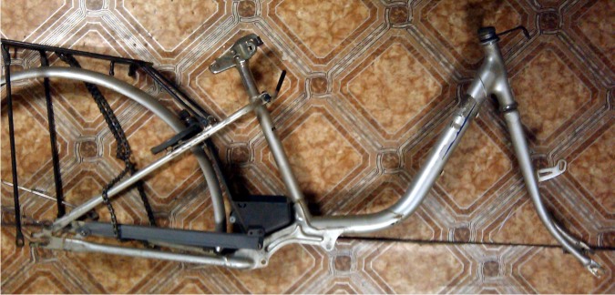

Рама от электровелосипеда, хромоль яко бы. Лежит без дела. Есть электропривод, совмещенный с педальным узлом. Распилить на металл для лигерада или может продать кому?
Была тема, Hof,у предлагали переделать GT в нечто подобное (отсек под аккумы в раме имеется) и аккум (скорее всего дохлый) имеется.
Что посоветуете?

Надписи заводские есть, вот только восстанавливать самому смысла нет - аккумуляторы дорогие и ЗУ к ним придется докупать.

Отличная рама. Подвесте каретку и будет велосипед на зависть. А позже и электропривод можно поставить. Не продавать и не резать.
Добавлено через 4 минуты 56 секунд:
К стати, каретку можно вынести далеко вперёд и будет у Вас комфорт-байк. См. мой "Синдром".
Добавлено через 45 минут 14 секунд:
Дайте фото рамы на белом фоне и с левой стороны в уменьшенном формате для
прорисовки колёс и обвеса. Думаю, как бы её заиметь.
Добавлено через 9 минут 31 секунду:
Какой вес рамы в сборе с вилкой?
Добавлено через 3 минуты 8 секунд:
Сиденье сдвинуть назад на спец. фигурном подседельном штыре.

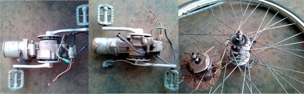

Как устроен привод, в каретке, или планетарка в колесе с приводом типа
"Sparc"?
 Заголовок сообщения: Re: Рама эл. вел. YAMAHA 26" Какие будут предложения?
Номер сообщения:#12  Непрочитанное сообщениеДобавлено: Ср дек 30 2015 12:25
Эл. привод в каретке. Планетарка 3 ск обычная в заднем колесе. Думал, что к планетарке подойдут запчасти от аналогичной китайской, ан нет!
Фотки

Уникальный привод. Я бы сам так проектировал.
Про втулку. Если японская с приводом переклюка слева, то поломки могут быть две: полетели зубцы на малой шестерёнке вала-оси; полетела плоская пружина подтормажиания. Она в виде кольца ф25...28 мм, из полосы с отогнутым концом.
Номер сообщения:#14  Непрочитанное сообщениеДобавлено: Ср дек 30 2015 17:11
Да, привод очень интересный. Фишка в том, и движок и педальный привод работают независимо друг от друга и друг другу торможения не создают. Японцы рулят!
Движок исправен, редуктор исправен, а чтоб проверить электронику надо подключить 2 аккумулятора на 12 вольт последовательно, или зарядить "родной" Ni-Cad.
На движок питание подавал - крутит.
Поломка конуса (вспомнил!) устранена, однако его надо подточить, чтобы роллерный тормоз встал на место.

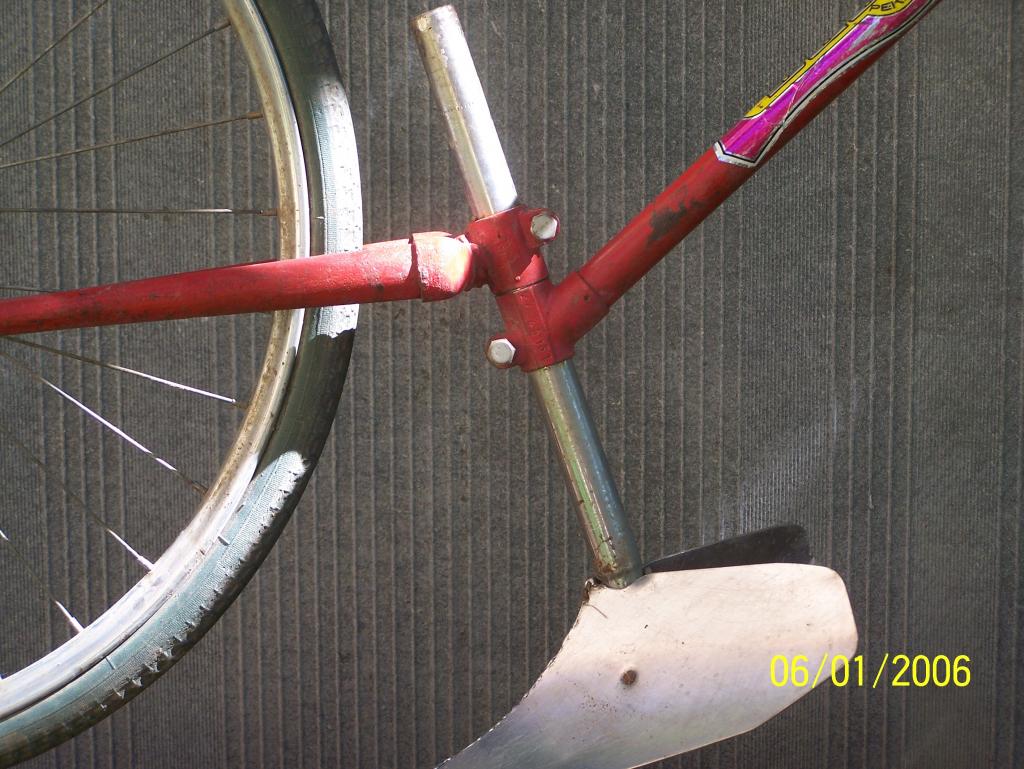

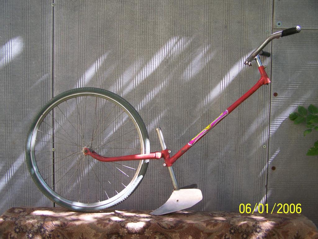

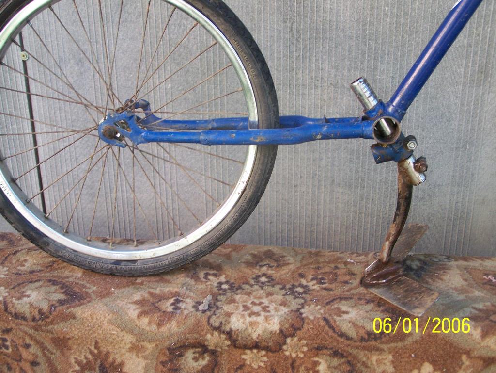

О рамах, продолжение- культиватор и плужок:
Добавлено через 5 минут 28 секунд:
Первый файл-культиватор. Режущая часть из двух лезвий от сапок + солидный угол атаки.
Что с автором темы?
Комментарий к файлу: Увеличено
