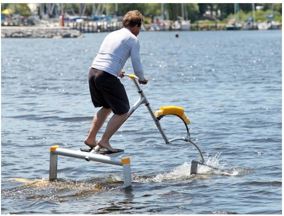

есть у меня такой уже как 10 лет, не так легко он катится, усилий приложить надо конкретно, как при беге на средней скорости, вовсе не для отдыха.
вода дает еще и не шуточное сопротивление,
чем ниже скорость - тем больше крыло, тем больше площадь трения.
чем выше скорость тем меньше площадь крыла требуется но трение увеличивается.

Классические акваскипперы себя не проявили. Больше десяти лет наблюдаю.
Нужен хороший эргономичный привод.
Хотелось бы, как на моём рыжем степпере:

Чтобы не дрыгаться, сотрясая тело и изгибая пластик, а нажимать на рычаги и эффективно снимать мощность.
Да я бы как раз хотел поработать, главная проблема в том, что акваскиппер малейших ошибок и замедлений не прощает - и сразу тонет..
Кстати, сколько ты в среднем (и максимально) на нём проезжал? :?:
Фантастика! На форуме - первый и единственный реальный владелец акваскиппера!!!!!!!!! :o
Ну, логично. Но всё же неразрешённый вопрос... Для эффективной, быстрой езды против течения и ветра что лучше: плохое, медленное широкое крыло, илм хорошая водоизмешающая байдарка? :?:
вот тебя метает из стороны в сторону. А руки у тебя так же прокачаны, как ноги? сможешь выдавать сопоставимую мощность байдарочным веслом? ну хотя бы час?
- сам ответил!
как раз сопротиление трения поверхности уменьшается ( площадь смоченной поверхности уменьшилась) - скорость подрастает, но с ней и другие виды сопротивения растут.

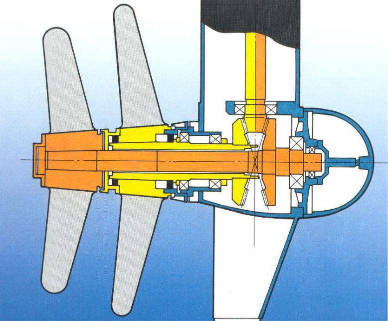

Лучшим вариантом вижу пока что водный велостеппер на крыле, с приводом Unicab (см. видео выше) и не винтом, а машущими адаптивными плавниками: чтобы при гребке складывались и толкали, а в фазе проноса назад выправлялись вдоль течения и не тормозили.

Приветствую. Unicab - интересный привод, захотелось даже на Лигераде внедрить. Одобряю на водном транспорте. Но движитель, всё таки винт. Узкие лопасти, в идеале двойной со встречным вращением.
1. Минимизирует потери, связанные с закручиванием потока, что увеличивает общий кпд.
2. Двойной винт для той же мощности позволяет иметь меньший диаметр и линейную скорость лопасти, тем самым избежать кавитацию.
Стойка для крыла по любому нужна, на ней и винт установить как на электроприводных гидрофойлах.
А плавники, только для малой скорости, и большое гидродинамическое сопротивление, складывай, не складывай.

При выходе на крыло. Глубина погружения плавников изменяется скачками (плавники дают импульсы, а не постоянную тягу), что влияет на их работу, срыв потока. Возможен ли выход на крыло с плавниками?

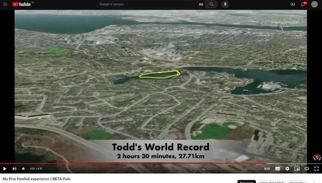

А вот ссылка на нашего парня, который пампит так же.
Есть ещё Петр Тюшкевич, он на вейк лебедке в Строгино пампит.
Добавлено через 13 минут 42 секунды:
https://youtu.be/kXbmPpnVyEo вот почти бесконечный памп. Я устал и не досмотрел

Жду, когда до ума доведут эту конструкцию.
В голове у самого тоже транзисторы молотят, но решений пока нет.
В целом, превратить это в акваскиппер: развернуть велосипедиста вперёд, добавить руль и прыгать по задней части деки.
А лучше - в водный степпер, с приводом на обе ноги и эффективным движителем.
