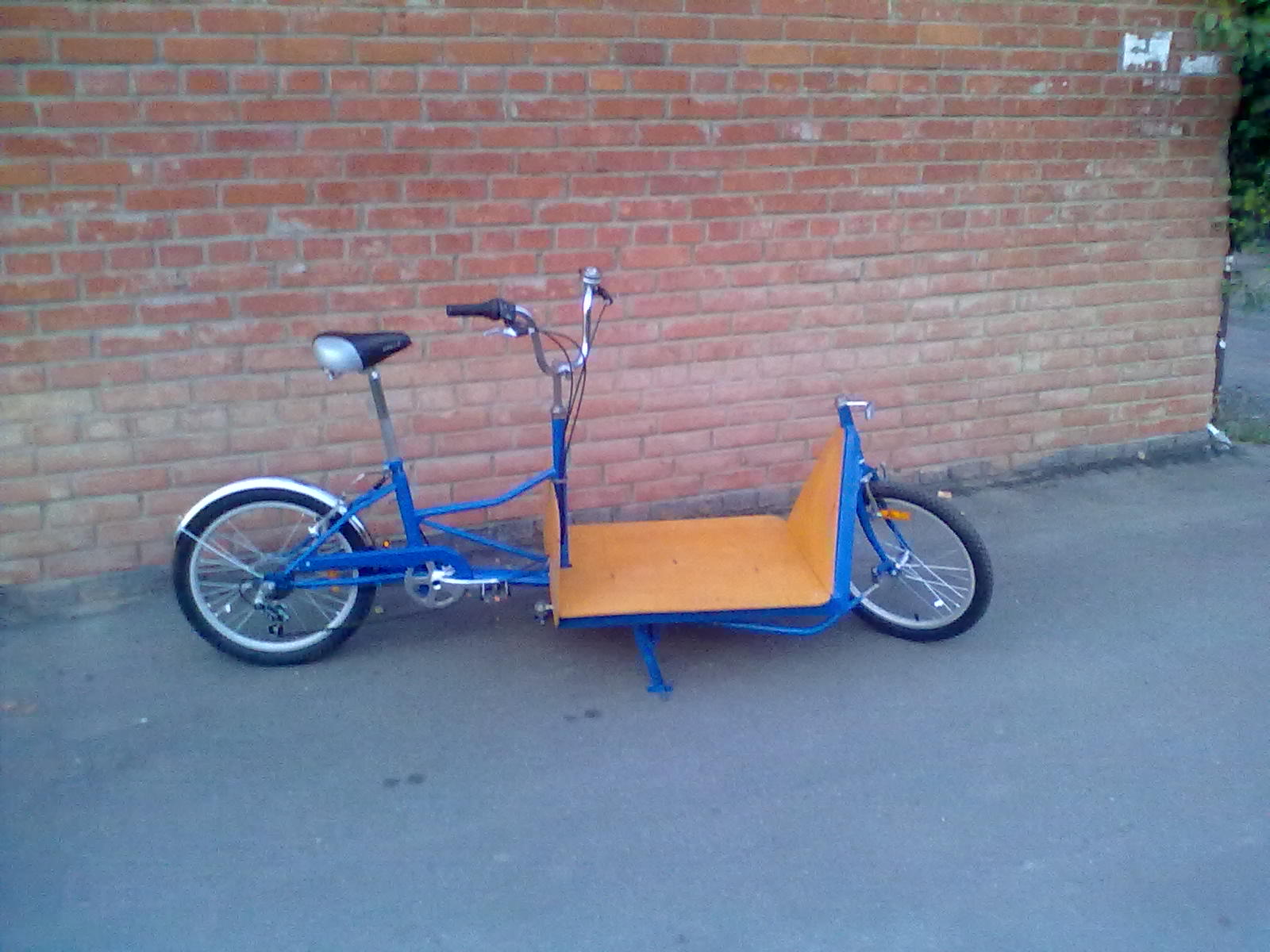

А если взять грузовой вел download/file.php?id=11660&mode=view и вместо кузова сделать ему лодку. она будет жесткая, не надо ничего накачивать. и(главное!!!) заклеивать после не удачной швартовки. просто приехал на берег пересел в лодку, поставил весла в уключины и погреб. Проходимость у такой схемы достаточная, чтобы добраться до водоема.
Ага и будет общий вес конструкции неподъемный :wink:
