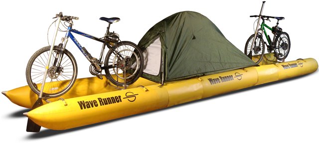

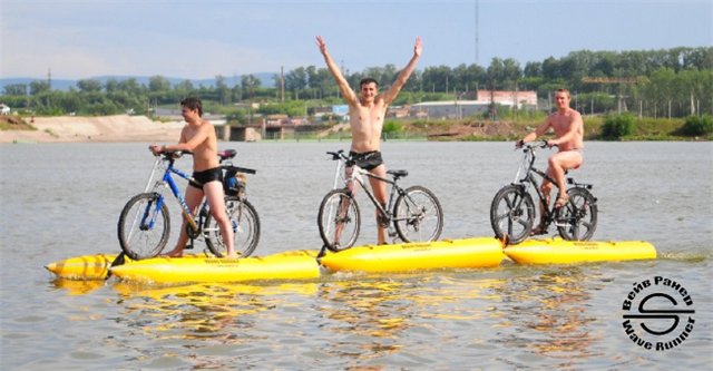

Вейв Ранеры можно сцеплять друг с дружкой в большой такой самодвижущийся плот:
http://velowr.ru/index.php?view=detail& ... y&Itemid=8
там есть и варианты жесткой сцепки и в таком варианте можно облегчить общую конструкцию, если привод использовать только на одной спарке баллонов, а другие использовать просто без велов. Так кстати можно и палатку ставить, если на пару баллонов поставить просто перекладины. В итоге получится интересный быстроразъемный самоходный трансформер.
Вот как сами конструкторы Ранера говорят про эти возможности:
"Можно сцеплять бортами. Несколько цепочек из ВейвРанеров, создавая целые колонии. На некоторых катамаранах вместо велосипеда оборудовать площадки для загарания, отдыха, установить палатки, кухни, вплодь до площадки для костра"

Для этого я бы сделал бы так:
один Вейв Ранер оставил бы с велоприводом и к нему прицепил бы еще пару-троечку райнеровских баллонов без велопривода (конструкция предусматривает это) и на их основе уже можно соорудить грузовую площадку.
Кстати, баллоны Ранера можно и параллельно цеплять, как уже говорилось выше. В итоге получится самоходный большой плот-трансформер, на котором можно не только сплавляться по течению, но и активно передвигаться по воде в стоячих водоёмах. Сами же райнеровские баллоны имеют относительно небольшой вес, они продаются отдельно и их можно трансформировать в разные интересные конструкции.

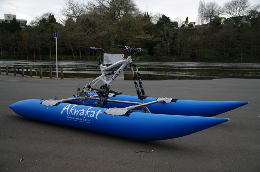

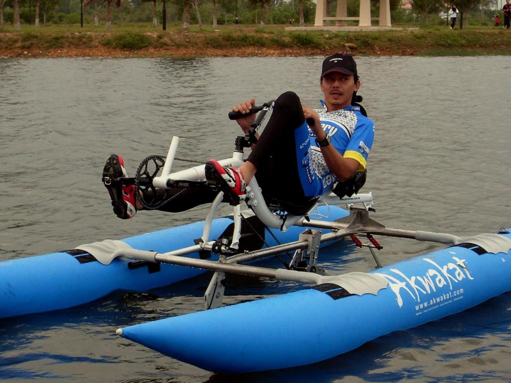

Вариант из Новой Зеландии http://www.akwakat.co.nz/ мне больше понравился.
Когда колеса откручены - посадка ниже, более устойчивая и есть вариант для лигерада

Для трёх велосипедов надо 6 баллонов и 3 комплекта поперечин, что не очень радует в плане их веса - даже без привода.
На фото с палаткой используются явно нештатные длинные трёхкратные баллоны.
Привод через ролик мне совсем не нравится, даже если он и как-то работает. Гораздо эффективнее, на мой взгляд, вторая цепь с той же кассеты на вал винта.
 Заголовок сообщения: Re: вело - отдельно, водное - отдельно!
Номер сообщения:#14  Непрочитанное сообщениеДобавлено: Сб фев 02 2013 23:52
Сообщения: 2139
Благодарил (а): 53 раз.
Поблагодарили: 137 раз.
Не факт и тогда придется городить цепь с замком, да и в воде цепь работать не должна + нужен будет в этом случае угловой редуктор
Нет, там баллоны скрепляются вместе трубчатым пластиковым легким мешком, которые идут в комплекте к Ранеру
Вариант неплохой, я согласен, но требует обязательного снятия колес и потом их еще надежно закрепит необходимо,
дабы не потерять при движении по водоемам :)
