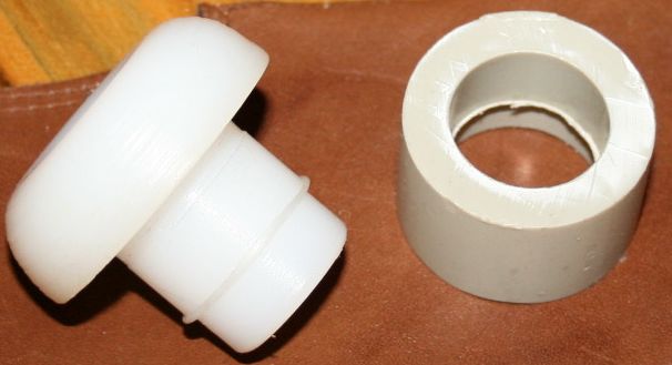

получилось следующее: матрица - кусок ПВХ трубы расточенный внутри до нужного диаметра, пуансон - грибок из капролона, диаметром на 1.5-2 мм меньше внутреннего диаметра матрицы.

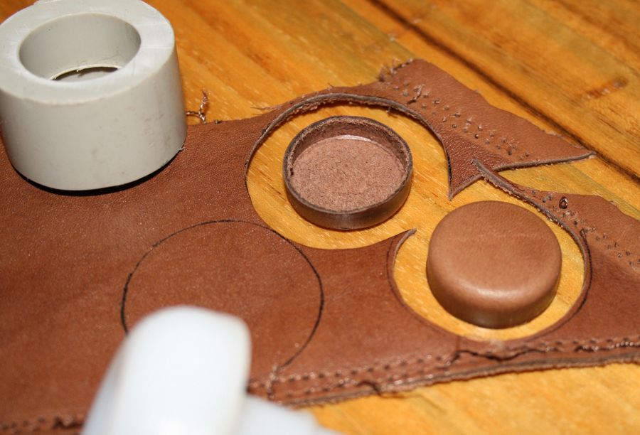

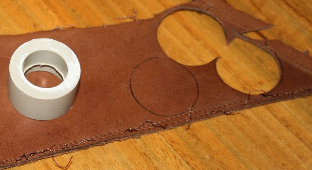

Сырье - кусок кожи от старого сапога. Внешний диаметр трубы оказался таким, что ее удобно использовать в качестве шаблона для вырезания заготовок.

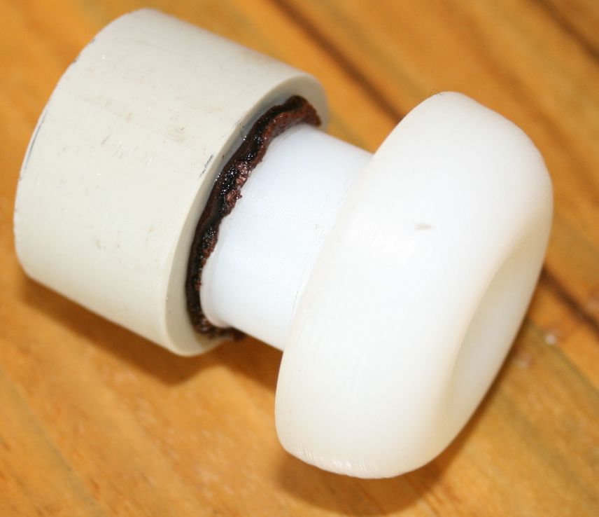

Вырезанный кружок старательно вымачиваем в воде, кладем на матрицу и вдавливаем пуансон.

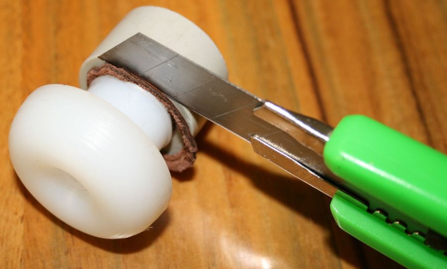

Потом все это на ночь кладется на батарею сушиться. После просушки обрезаем выступающие края
и вытаскиваем изделие. Мне так понравилось, что я сделал несколько штук непонятно зачем. Хотя, может пригодятся когда задний амортизатор сломается :) .
