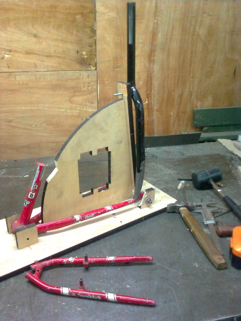

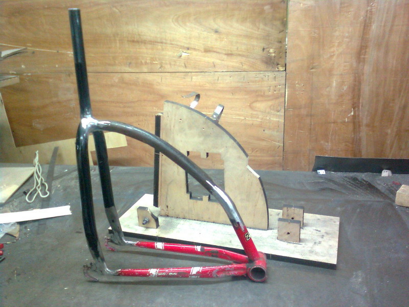

Я делаю несколько стапелей под раму. Разбиваю на части. Так проще стапель и легче его делать. Думаю что твой стапель будет не удобным. Подумай над тем что ты как бы намертво зажимаешь всю раму в стапеле, т.е. стапель неразборной. Тебе прейдется разрушать его чтобы что то поправить. Я выложу свои фото когда доделаю. сечас только плоский эскиз. Но идея это стапель под сидение.
viewtopic.php?f=34&t=3752
На фото где готовая вилка видно что мне пришлось сломать место крепления вилки (правда на тот момент я ее уже приварил к наконечникам). Это илюстрация к тому что твой стапель собран вокруг рамы. Когда ты раму сваришь, то стапель надо весь разобрать чтобы раму освободить. Может не совсем удачно вырозил свою мысль.... :oops:
Увидеть готовый стапель очень интересно.
А вот разрушать мой для извлечения рамы как раз не надо. Я описал алгоритм его работы, там все части можно будет достать. Рама просто вверх, а вилка - вверх и назад. Смысл в том, чтобы везде на стадии сборки ставить временные оси без гаек.
Что нужно несколько стапелей это точно. Этот стапель только для установки осей и общей сборки, а сами заготовки надо делать отдельно.

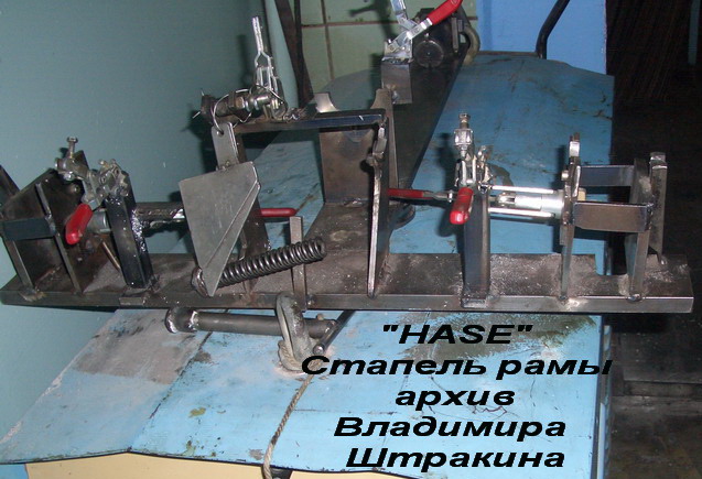

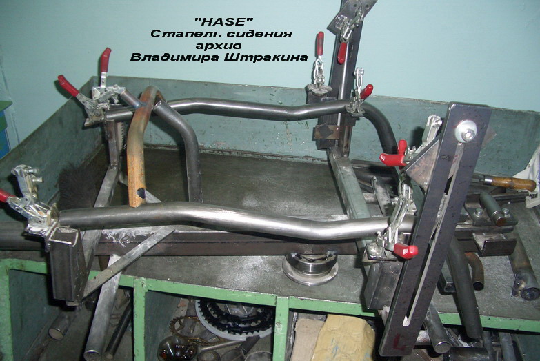

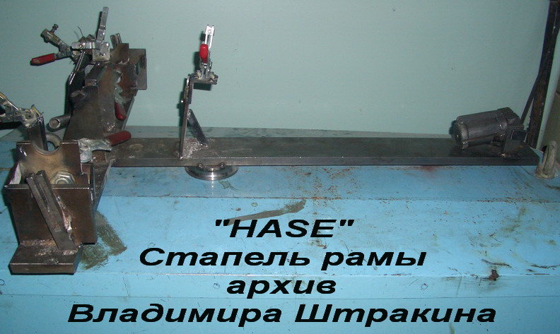

"HASE" применяют для стапелей стальные профильные трубы, стальные полосы. Я у них эту идею также слизнул для своих целей. Подход для сварки очень удобный и недорого.
ДСП тоже пробовал на 10 изделий годится, но начинает банально гореть. Да и подход ограничен.

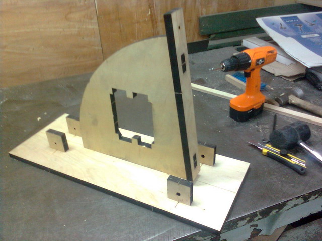

Я делаю из фанеры 18мм. Прихватываю и ВАРЮ полность. Зарание в узлах делаю отверстие. Проваривается 80%. Стапель хватет минимум раз на 5.

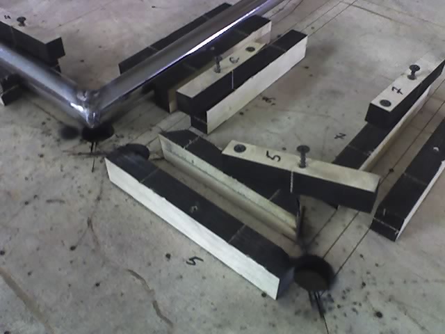

Универсальный стапель Уоррена плюс два сварочных стола - стальной (разметочная плита) и деревянный (ДСП с рёбрами) - позволяют зажать абсолютно любую фиговину. Варю вне стапеля, в стапеле - только прихватки ну и половина швов максимум. НЕ УВОДИТ, что характерно.
