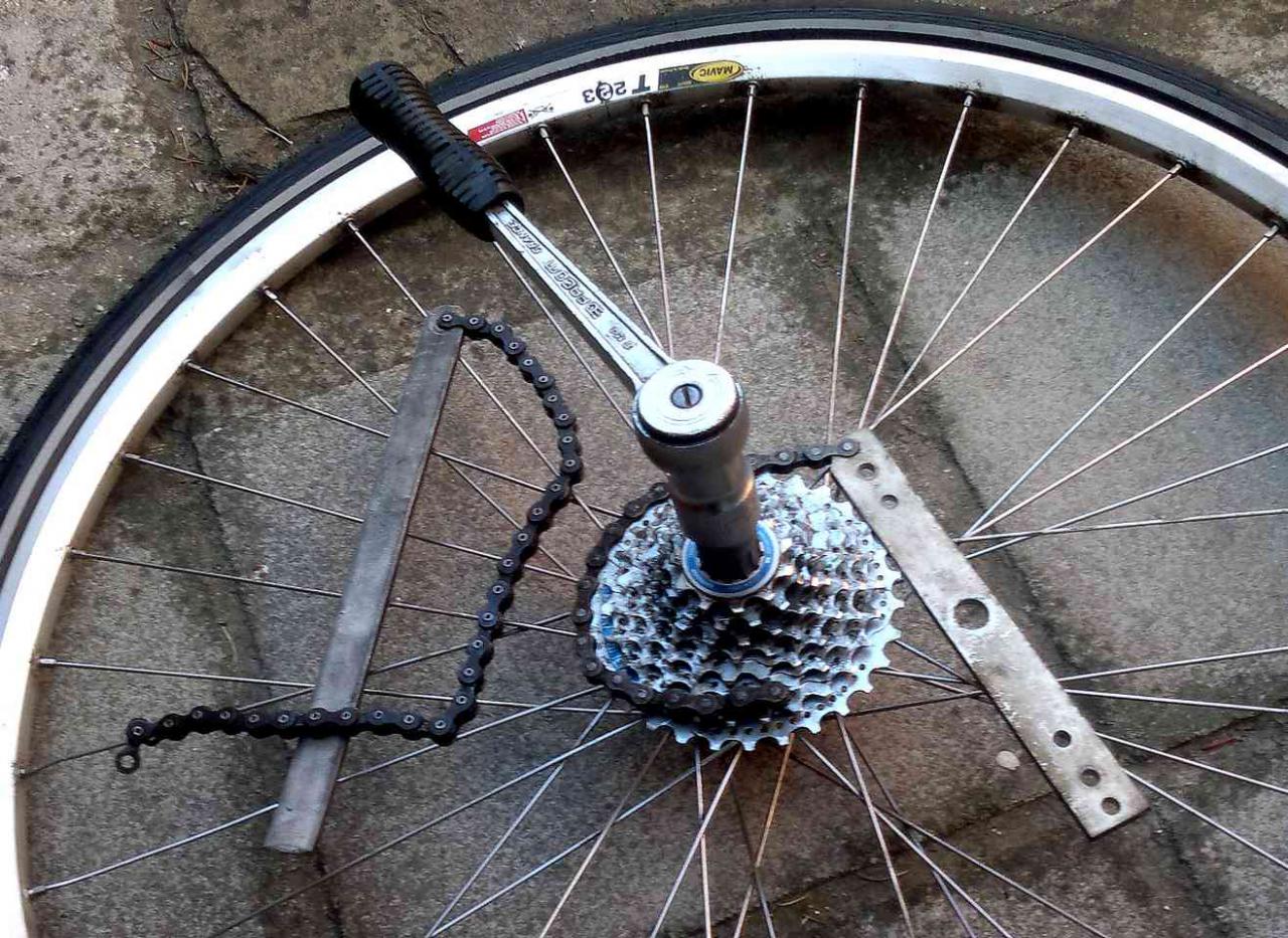

Вот приспособа за 15 минут для скручивания кассет. Сделал из полосы 4 мм. Немного проточил болгаркой вдоль для упора зубьев.

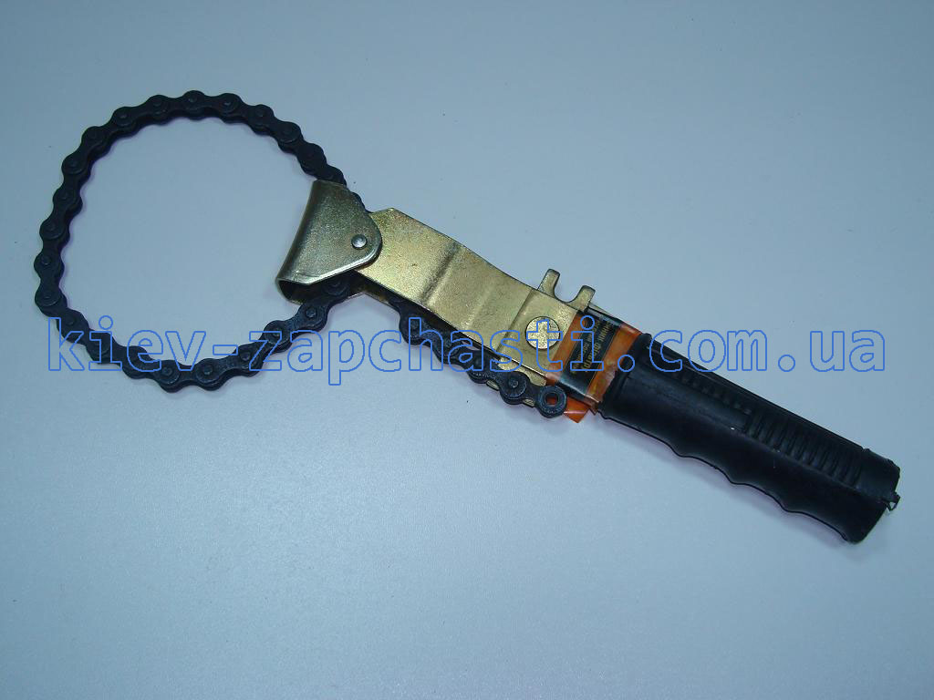

На фотке висят два фирменных съемника которыми фиксируют кассету от проворачивания, скручивая гайку. Шимановские шлицы для гайки кассеты и просо трещоток одинаковые. Съемник этот справа верхний.
Двумя съемниками "хлыст" можно раскрутить некоторые шимановские трещотки, у которых маленькая звездочка скручивается.
Потребовался съемник дома-можно изготовить из полосы металла от 4 мм. и куска старой цепи. Фишка в том, что для фиксации полосы на зубьях кассеты, я проточил в ней отрезным кругом канавку, расширил зубильцем. Не требуется второй цепи как на "фирменных".
Комментарий к файлу: Хватило и такой длины рычага. Можно использовать насадку трубу.

Я с друзьями такой лет 5 пользуемся , вроде как "Хлыст" зовётся . С уважением .

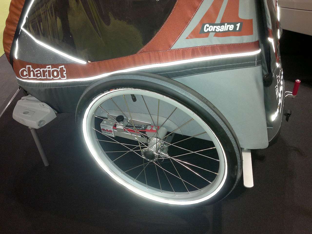

Вот пример использования "полурессоры" с регулируемой жесткостью на велоприцепе. Идея бородатая, но продолжают продавать...
Комментарий к файлу: "подвеска"

идея с рессорой меня заинтересовала. если можно фотку по подробней. я понимаю рессора четьверть эллиптическая. жесткий задел на раме. а колёса стоят на общей оси ?

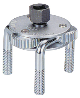

такие съемники, для маслянных фильтров на авто, продаются готовые. подходят в большинстве случаев. но прау раз мне пришлось столкнуться с такой затяжкой, что понадобился спец инструмент. перерыл весь чейн, но не нашел фотки, как доберусь до знакомого, у которого есть этот инструмент, сделаю фото. короче он выглядит как съемник диска на болгарке. только штфитики должны попасть между зубчиков звезды (не помню под какую звезду расчитано, но наверно нужно выбрать самую распостранненую), а в центре отверстие куда входит касетный ключ. полуачется отличный рычаг. таким работать гораздо удобнее, чем цепным съемником.

Съемники масляных фильтров бывают двух основных типов цепной и "краб" есть правда еще один - гвоздь но он не подойдет :lol: .

Фотка только она. Лет пять назад фотал мобилой, может даже на сайте есть. Мост-дюралевая квадратная трубка. По краям репления осей колес. В центре колеса черная резинка скрывает конец штока подпружиненного, который выталкивает в конце крепления шарик. Надавил-снял.
