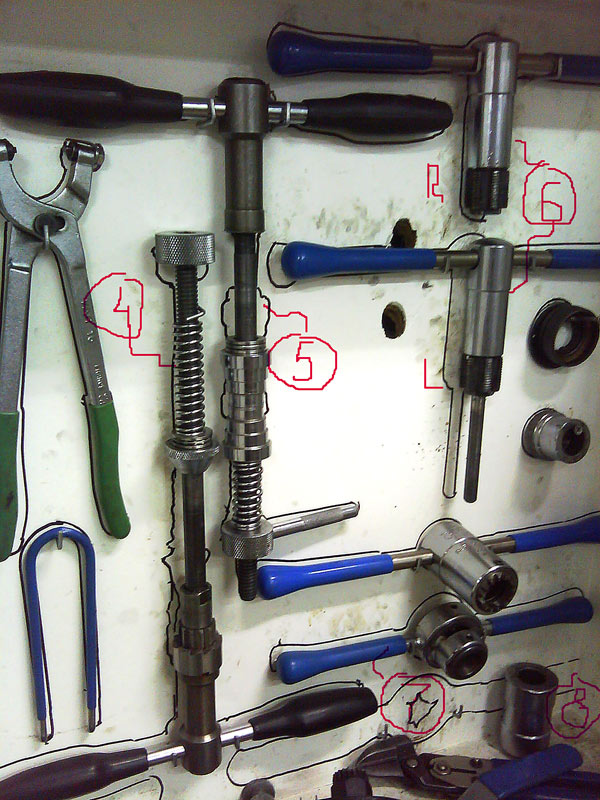

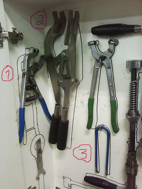

Минимальный набор...
Комментарий к файлу: 1-для пробивки отверсий в метал. крыле.
2-разжим вилка-ось (задняя) для замены покрышки-камеры пряио на веле
3-для разборки фривилов
Комментарий к файлу: 4-прогонка-торцевание трубы руля
5-запрессовка чашек руля
6-метчики каретки. L - левая сторона-обычная резьба. R- левая резьба
7-плашка рул. вилки
8-втулка с бронзовым концом для напрессовки нижнего кольца на вилку

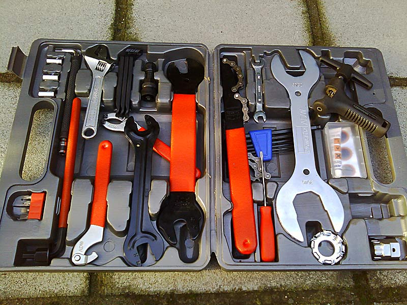

Привет, Сергей! Пошутил я на счет "минимального"... Эти штучки у нас "на вес золота"! Я показал народу как они выглядят. А я вот себе разорился, купил в LIDL-е за 25 евро набор. Такие и на Руси должны быть.

Алекс, тот набор что на фото, у нас стоит в районе 2000, из англии заказывал себе за 1500, а торцовки я хотел себе приобрести для каретки и рулевой колонки стоят по 250-500 долларов там же в англии((

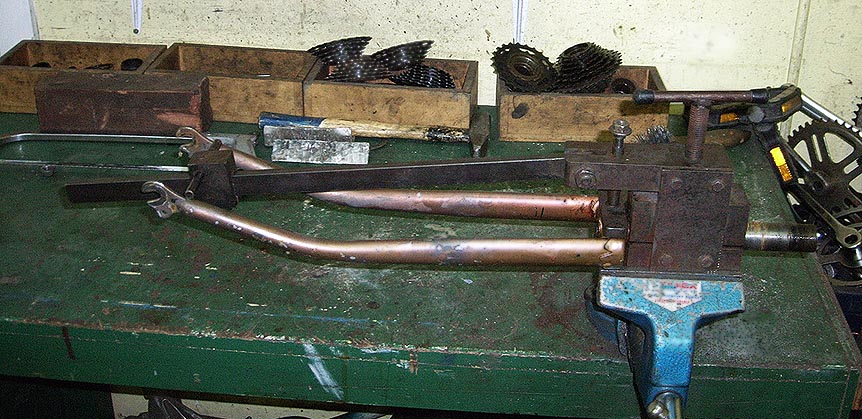

Вот станок для правки вилок. Оч. старый, других не видел. Пользуемся регулярно. Публикую для информации...
можно ещё фоток?
хороший набор. только не хватает кусачек для работы с тросами и рубашками
