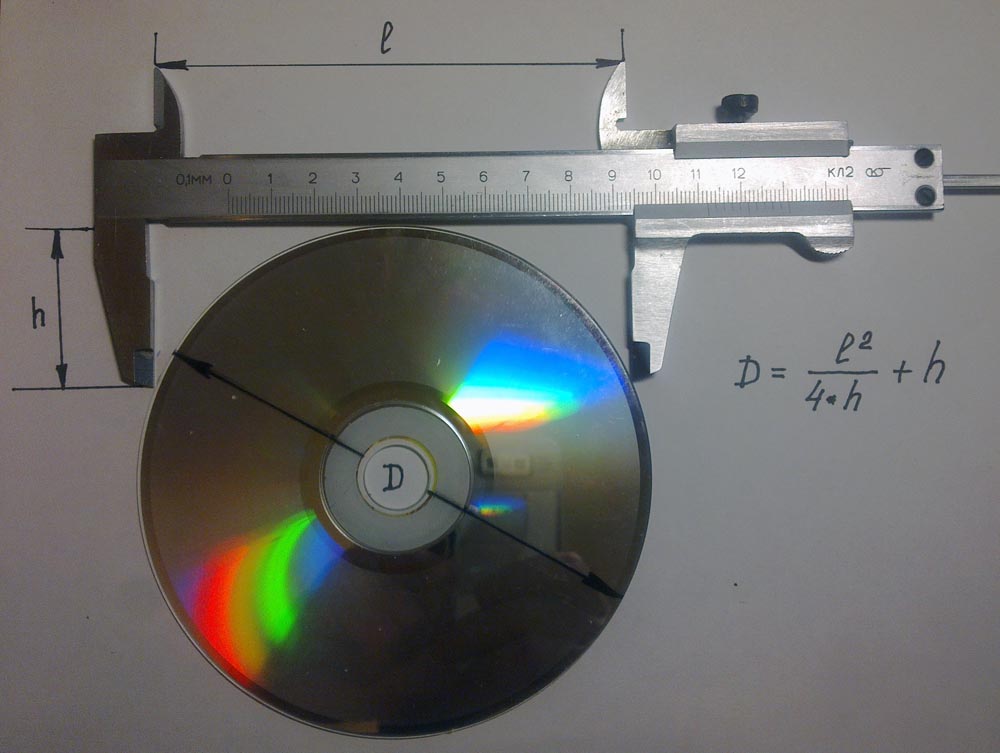

А вы знаете, что, например, штангенциркулем можно измерять большие диаметры. которые ему в "рот" не лезут?

Не знал, возьму на заметку. Хотя это чистой воды школьная геометрия - при желании эту формулу можно вывести самому:)

Практическое применение ограничено высотой - большие диаметры не достанут до линейки. Но сама идея - мегазачёт! :-)

Тридцать пять лет работаю токарем. Способ знаю, но не применяю на практике. Причин три: 1. Низкая точность. 2. Нужен калькулятор, моих мозгов для устного счёта не хватает. 3. Невелик диаппазон измерения.
