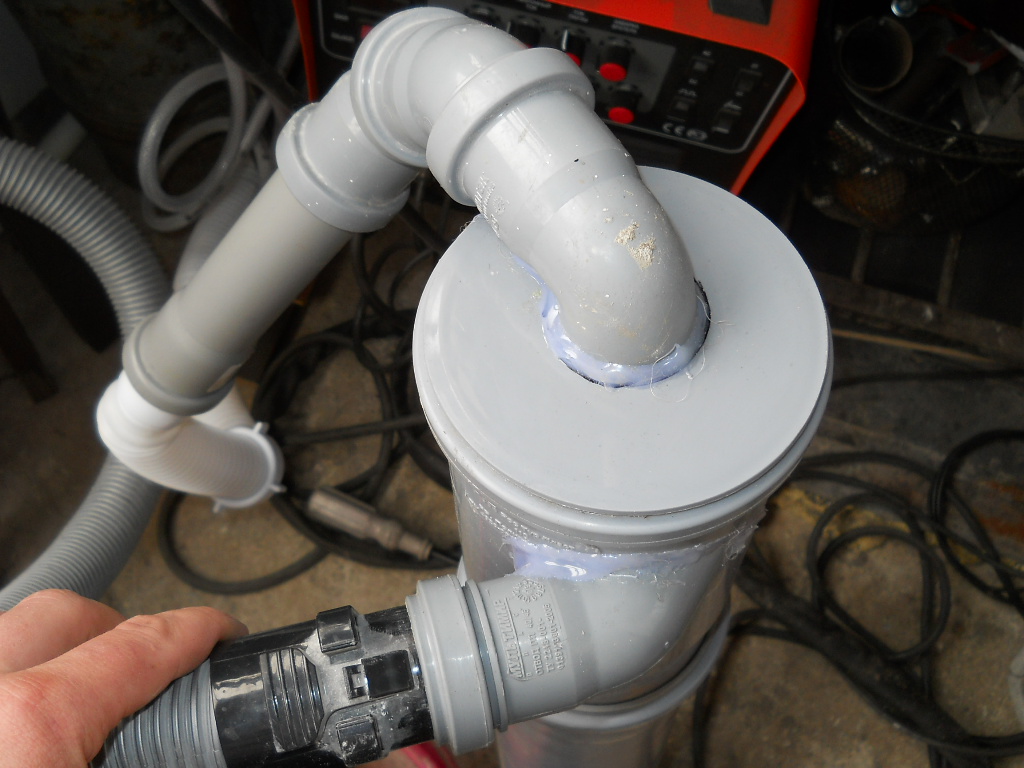

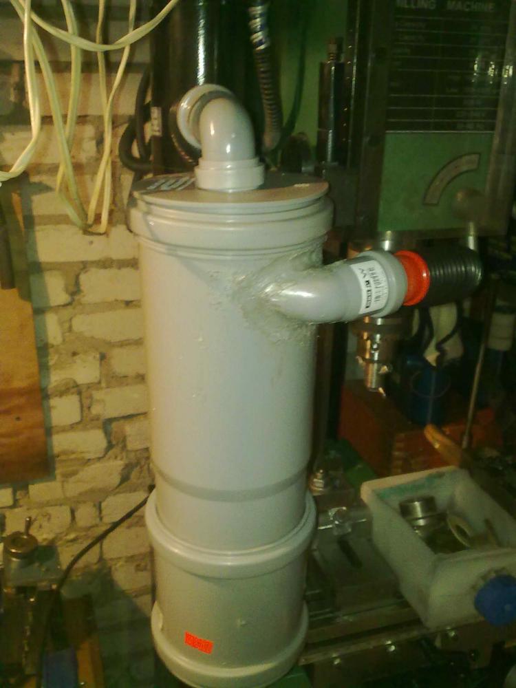

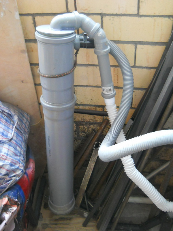

Для себя сделал циклон из пластиковой канализационной трубы 110 мм, патрубков и труб 40 мм, пары заглушек на 110 мм и муфты (или как она там называется) на 110 мм, типа такого:
Работает: 98% мусора остается в циклоне, в пылесос попадает только совсем уж мелкая пыль типа муки и случайно засосанные в пылесос мелкие тряпки :) Для фильтрации мелкой пыли нужно или применить как-нибудь воздушный фильтр от автомобилей, либо сделать еще пару более мелких циклонов, так как чем меньше диаметр циклона, тем более мелкий мусор он способен задерживать, правда, забивается быстрее.

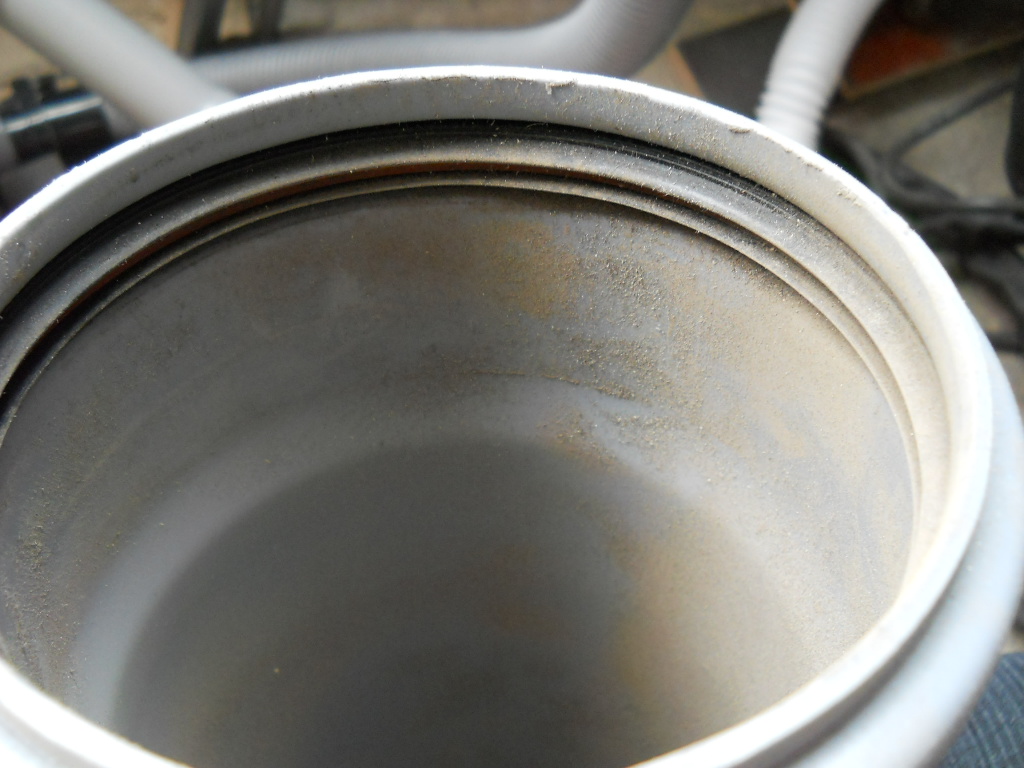

Я оказался неправ и на самом деле цилон собирает не 98%, а все 99,9% мусора - когда я открыл циклон, чтобы выбросить мусор, взору предстали настолько мелкие песчинки, что я просто диву дался. Мелкие песчинки и пыль, как я понял, наэлектрилизовываются при трении о пластиковые стенки цилона и прилипают к нему капитально. В результате в пылесос летит очень и очень малая толика совсем уж мелкой пыли.
Конструкция стоимостью 200-250 рублей работает на все деньги. Рекомендую.
