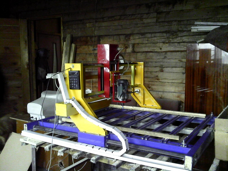

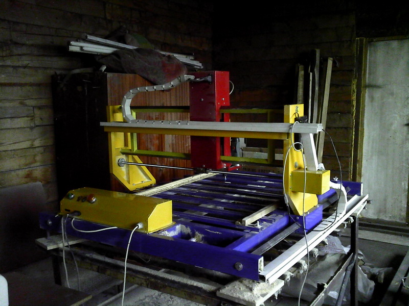

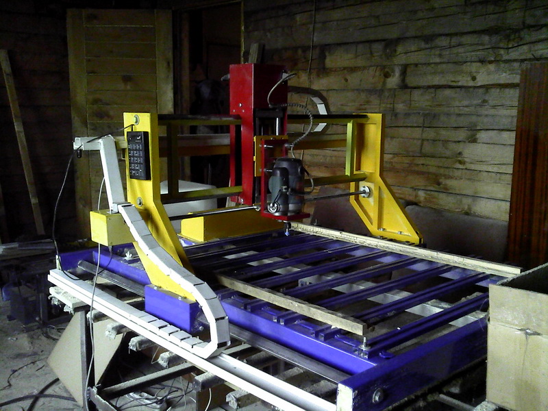

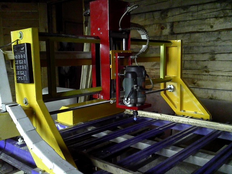

Хотел бы поделиться радостью творческого процесса, правда, запоздало почти на год.. Вот такой вот станок с ЧПУ собрали мы вдвоем с другом для изготовления деталей домовой резьбы: наличников и прочей фигни.. Все кроме моторов и контроллеров полностью самодельное..Станок позволяет работать с деревом, пластиком, алюминием.. Сейчас, вдохновленные успехом, закупили материал для постройки второго станка - с плазморезом.. ТОлько на это раз направляющие, каретки и винтовые пары берем заводские..Станок, при всем "коленном" производстве тем не менее поддерживает точность до десятых миллиметра..

Направляющие сам шабрил?
 Заголовок сообщения: Re: Станки с ЧПУ своими руками
Номер сообщения:#3  Непрочитанное сообщениеДобавлено: Вт апр 19 2011 11:42
Направляющие из профиля 25/25 в них каретки на 16-ти подшипниках..

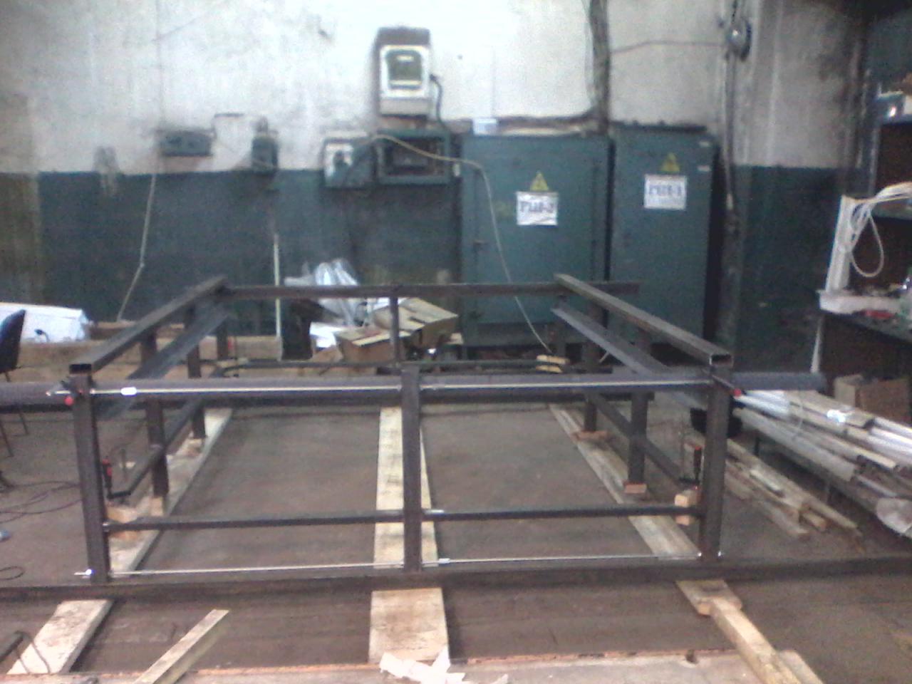

Забыл про наполнение темы, вдруг кому интересно будет. С момента изготовления станка, что на фото в начале темы, был сделан еще один станок, на этот раз полностью на заводской механике - рельсы, подшипники, валы. Фото и видео будут в ближайшее время. На нем же вырезаются из дюраля детали на 3-ий станок - для плазменной резки металла, размер станка 3*6 метров. Фото начальной стадии сборки рамы плазмореза.

Красиво, хотя ничего особенного. Станок на фото 3-х осевой? То есть форму обтекателя для веломобиля не сможет из хотя бы пенопласта вырезать?
Номер сообщения:#6  Непрочитанное сообщениеДобавлено: Ср фев 08 2012 13:08
конечно 3-х осевые, форму можно сделать, но небольшую, для форм проще отдельный станок собрать, есть ветка с фото..

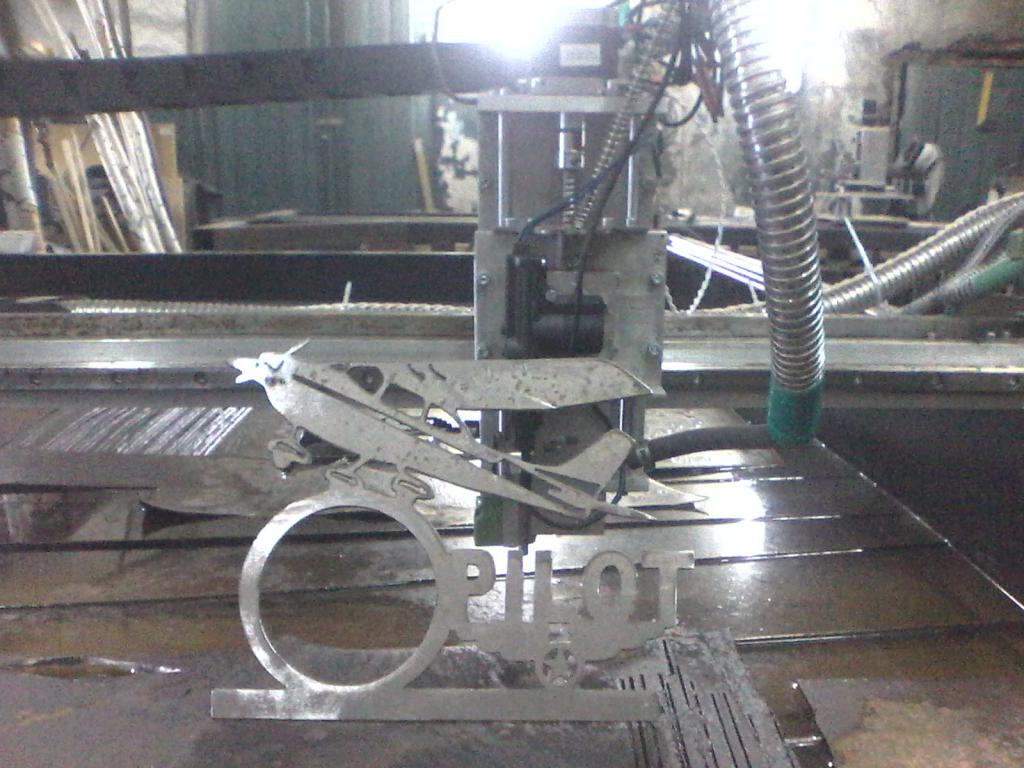

Результат работы плазмореза. Долго пришлось экспериментировать с минимизацией высокочастотных наводок с рукава горелки, теперь все работает как часы.
Комментарий к файлу: На заднем плане рама станка с кареткой для закручивания кромок дорожных знаков, делаем на заказ..
