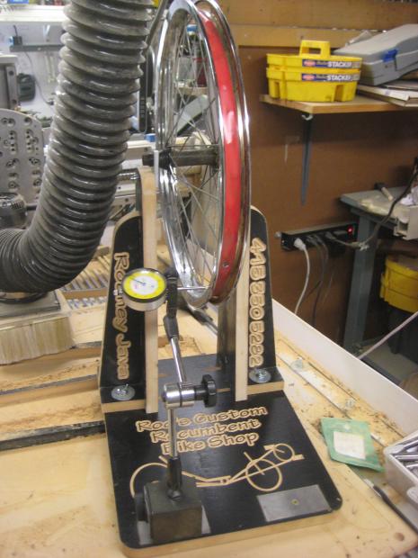

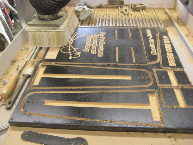

Станок для правки колес можно сделать из чего угодно:

Красивый, но смысла в нём нет.

В нашем городе человек есть, который такой станок сам сделал, но он дальше пошёл и сделал его с роликом, колесо можно вращать, ролик по ободу бегает, стрелочка неровность обода показывает.
Причём там два измерительных прибора, один боковое биение показывает другой радиальное.

Пыль в глаза пускать - здорово! Только что толку-то от этих стрелочек?

Правильно, станок нужен ХОРОШИЙ. На фото я такого не увидел.
Олег, зрение при правке колёс вторично. Ты удивишься, но это так. Высматривать там ничего не надо. Да, ещё помогает равномерное освещение и белый лист позади станка.

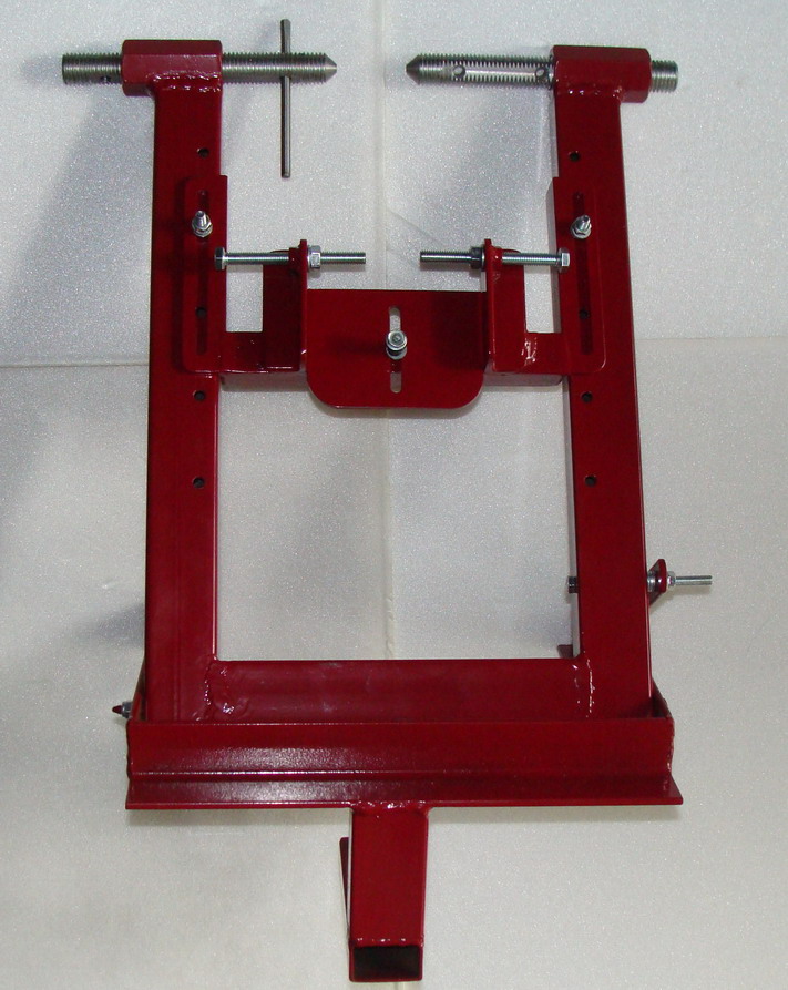

Скинули бы фотки своих станков, а то спорите ни о чём. Как у вас здесь кто нибудь научится станки делать и колёса спицевать.
Я вот недавно себе такой сварганил.
Недостатки конечно есть, но и на солнце есть пятна. Зато крутить спицы уже можно вооружённым глазом.
А индикатор прикручу себе наверное тоже потом для прикола.
