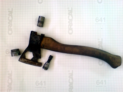

Со стационарным инструментом и так все ясно: максимальное удобство и надежность, а вот когда собираешься в сложный поход, то понимаешь, что все взять невозможно и приходится искать компромисы... Вношу свой весомый вклад - велотопор! Этой штуковиной можно отремонтировать велосипед в дороге, а если не получается, то порубать его нахрен :mrgreen: Если серьезно, то с большой пользой заменяет разводной ключ. Есть отверстие для присоединения цепи (можно использовать как хомут, либо, держа за цепь, как жуткое холодное оружие :lol: ). У кого есть какие оригинальные штуковины и хитрости и кто что из запчастей с собой берет в дороу?

Топор "заточен" для работы со всеми съемниками и контрагайками конусов (на фото), а иначе пришлось бы брать разводной ключ. Шестигранники как таковые удобны в условиях мастерской, а "на природе" я использую легкую аллюм. выжимку с интегрированными туда шестигранниками и крестовой отверткой. Для спец. болтов доработал эту выжимку и теперь можно использовать с ней стандартные биты, а они существуют под любые болты. Еще беру сделанный из стандартного рожкового ключ на 15мм для конусов и педалей, он же монтажка и он же для спиц.
