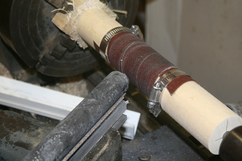

не знаю, как назвать сей девайс, шкуродер, что ли... но штука прикольная в плане повышения производительности, если нужно обработать вырезать в трубах полукруглые отверстия, да еще и под углом
болгаркой тоже можно, дешево и сердито, только это занимает какое-то время - пока подгонишь точно, раз 10 подровляешь, да все-равное еще и щели остаются всякие, а тут приспособу выставил под нужным углом к станку, на трубу нужного диаметра намотал шкурку - и шкурь одинаковых деталей, сколько влезет!

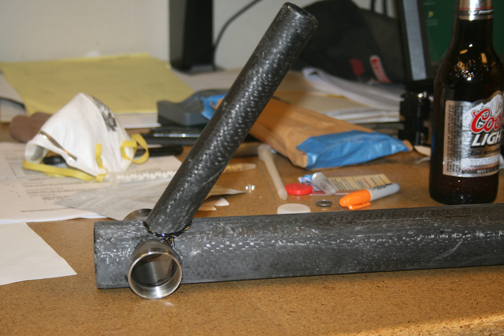

Олег, это карбон так обрабатывают.
Для стали и алюминия есть более технологичные способы...

Есть и более технологичные и более производительные способы, совершенно верно. Но этот приспособ великий в своей простоте! В единичном производстве точно цены нет, можно оформить с отдельным моторчиком, оборотов на 1500, да под разный диаметр. Здорово! Скотлько времени освободиться!

Просто и привлекательно. Много шкурки не потребуется :wink: Можно усовершенствовать, закольцевав наждачную ленту на двух валах, однако здесь уже недалеко до стандартного станка с фрезой для обрезки труб под углом...

Я тут столкнулся, фреза на трубе с тонкой стенкой 1.5 мм, иногда "закусывает" край, это когда с торца трубы нужно краешек снять. Тут такой девайс точно пригодиться.

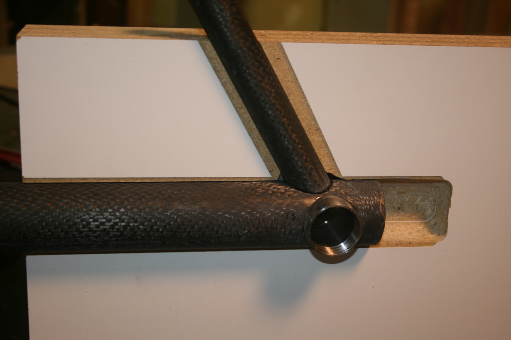

я подобной "ерундой" сейчас довожу стыковочные полуотверстия в хромолевых трубах, вырезанных предварительно болгаркой
шкурка немного съедает выступающие кромки, отвожу трубу, смотрю, что и как касается и на наждаке сдираю слой выровненных кромок, потом снова под шкурку, потом снова смотрю - что получилось (кромки уже шире), и так до тех под, пока стык не будет прилегать максимально ровно
Добавлено after 11 minutes 38 seconds:
вот

Я наклеил на трубу нужного диаметра кусок наждачной бумаги (клеил на листовой скотч) и точу ей как напильником :)
