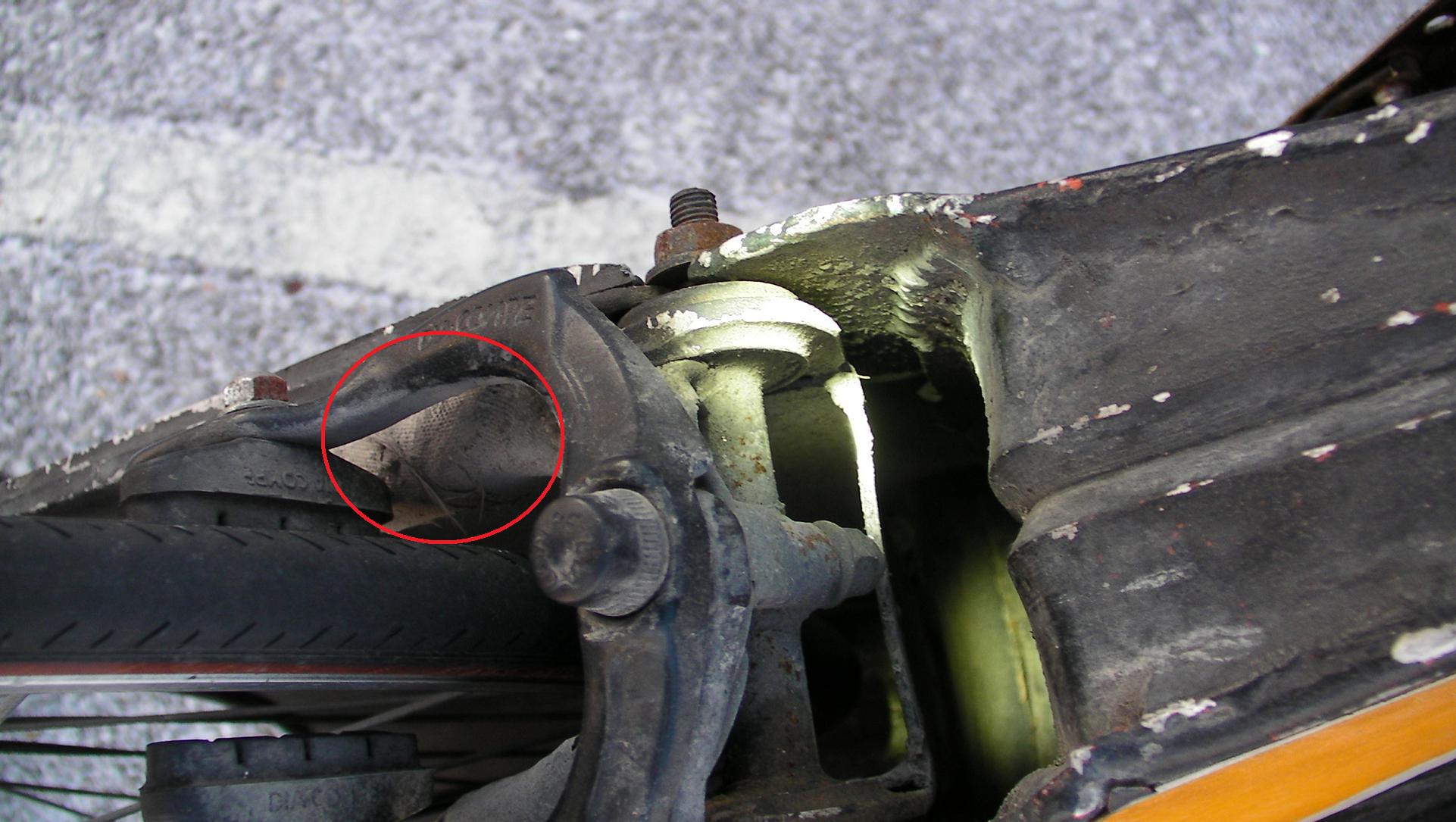

Маятник задней подвески (Sofabike) сделан из алюминиевых трубок лыжные палки.
В 1993 г на чемпионате в Дании сварка лопнула. Я замотал секлотканbю с эпоксидной смолой. :think:
Держит до сих пор. :violin: :flags-ukraine:
Комментарий к файлу: Карл Расмунсен в 1993г утверждал; Будет держать крепче стали
