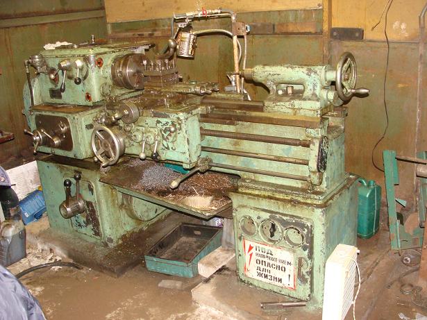

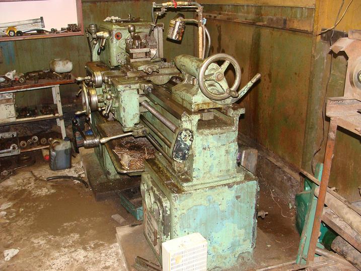

прикупил--установил--наладил вместе с соседом.работает. перекосов вроде нет. стоит в гараже. сбылась мечта юности. жаль что опыта нигде недорого не купишь. придеться наживать.

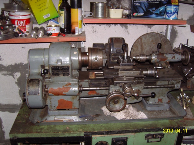

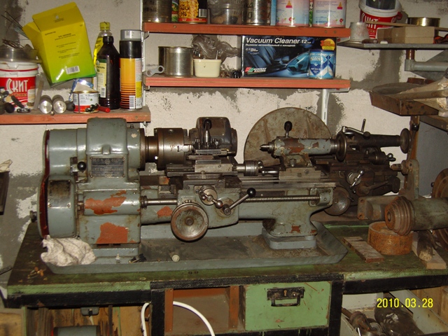

Недели две назад стал счастливым обладателем совсем нового (в смысле изношенности) ТВ-16 1957г. выпуска.
Достоинства: 90 - 160 - 250 (диаметр над суппортом - диаметр на станиной - длина между центрами передней/задней бабки) Диаметр отв.шпинделя - 18.

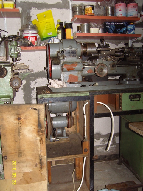

Прошлые выходные посвятил конденсаторному пуску трехфазного двигателя.
Теперь все работает. Единственная заноза - штатный двигатель должен быть на 1400об., стоит АО22-2 - на 2800 об. Т.е. на всех передачах крутится в 2 раза быстрее.
Полностью укомплектован. Есть патрон, планшайба, поводки на разные диаметры, вращающийся центр, срезанный центр, обратные кулачки, все шестерни гитары, запасной трензель, мешок резцов, все ключи...

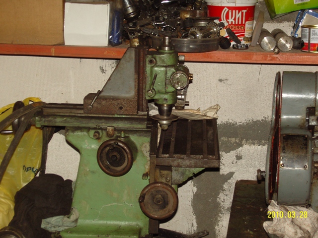

Еще стоит и ждет своего часа маленький фрезерный - на него нет пока двигателя.

Комментарий к файлу: Только что собрал железо...
Комментарий к файлу: электрические потроха вынуты и подвергнуты ревизии.
Комментарий к файлу: Теперь все работает!
Комментарий к файлу: А это фрезерный.

О, мля! У меня такой же как на первой фотке :) . Пошарь на металлическом форуме - там есть все по металлообработке, в том числе библиотека по токарке и форум. А на счет опыта, так я уже в первую неделю начал точить детальки по велотеме, благо научился чертить в "Солиде".
