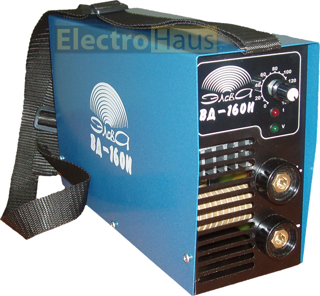

Хорошая тема и полезная. Унас сейчас на Украине целая бойня среди производителей инверторов за клиента. Конкуренция-двигатель прогресса. Китай в упор никто не рассматривает из-за "ненавязчивого сервиса". Я купил ЭЛСВА 4кг. Гарантия, сервис, запчпсти-всё на высоте, ровно как и у остальныых наших производителей.
http://www.stroimdom.com.ua/forum/showt ... hp?t=40936
