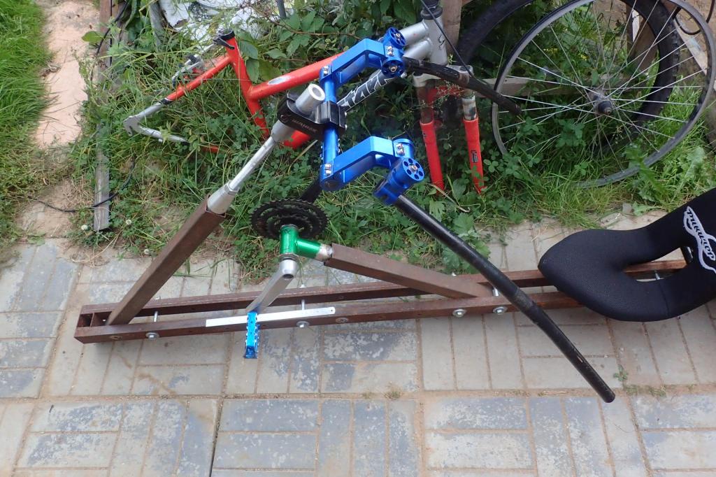

Основу я сделал ещё до эмиграции из Москвы, но до сих пор и так было всё ясно, шо поедет.

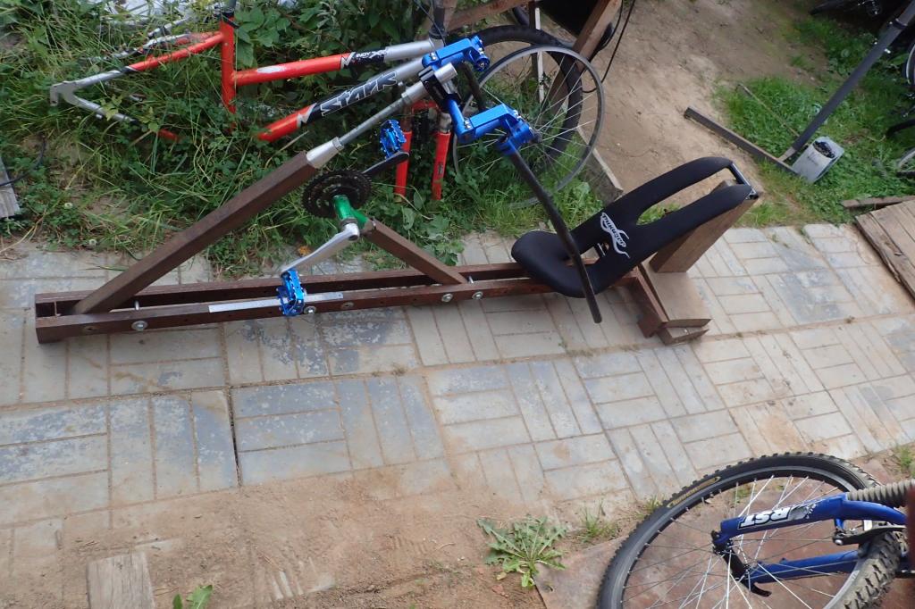

А смысл этого макета - смоделировать то что нафантазировал, чтобы понять, сможешь ли ты согнуться так, чтобы в это нафантазированное сесть. Ещё в Москве я пытался запустить кастом-кружок для детей, и начали мы как раз с изготовления этого макета - потому что я и сам не особо представлял, какие размеры им нужны. А потом начался ковид и всё сдохло.
Здесь же мы не моделировали посадку, в качестве посадочного макета использовали велосипед Егора, каждый копировал свою посадку с него, благо там всё удачно встало и седло хорошо двигается.
Моя же очередная фантазия оказалась настолько буйной, что даже в размер макета не вместилась :)

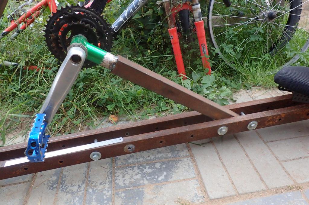

Принцип, думаю, всем понятен - всё тот же стапель Уоррена. Только вместо струбцин я решил насверлить отверстий и набрать болтов для них - потому что громоздкие струбцины могли бы мешать движениям. Стоит стапель на 3 опорах, если надо смоделировать посадку на реальной высоте - то под них нужно подложить нужное количество подставок, деревяшек, табуреток и тд.

Оо, круто! Почти как в той статье по биомеханике :) Осталось только нагрузочный модуль добавить и мощемер :)
 Заголовок сообщения: Re: Посадочный макет.
Номер сообщения:#4  Непрочитанное сообщениеДобавлено: Пт сен 19 2025 00:32
Не, ты шо, он жиденький для этого. Это чисто эргоном :)
