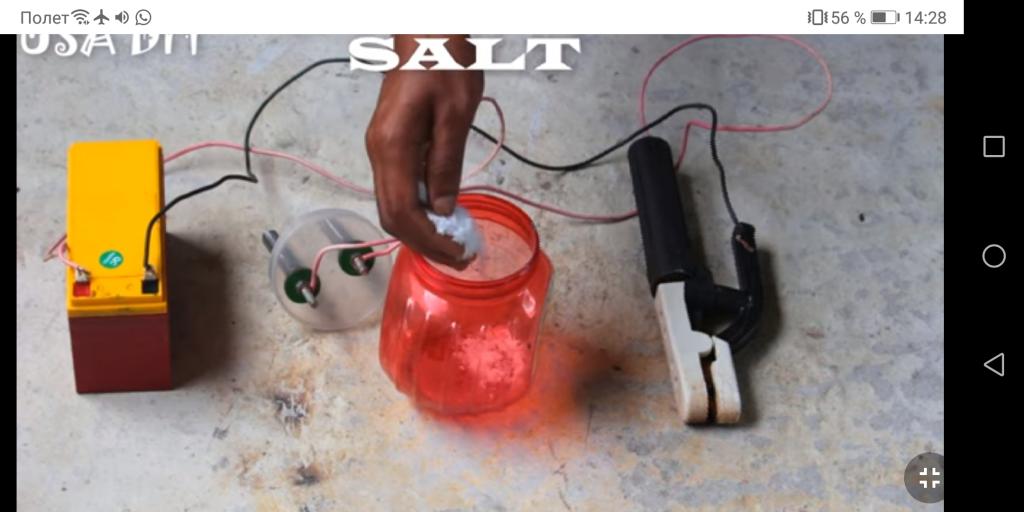

Попался ролик.
https://m.youtube.com/watch?v=XY-S1YhvNao
На русском яз. видел как варят от двух авто акку.
А здесь от 12 В. Какую роль играет банка с соляным раствором?
 Заголовок сообщения: Re: Сварка металла от 12 В. Реально?
Номер сообщения:#2  Непрочитанное сообщениеДобавлено: Сб ноя 07 2020 18:56
Сообщения: 6747
Поблагодарили: 1390 раз.
Банка- это гальваническая развязка, чтобы аккум не рванул. А насчёт реальности - наверное, не случайно в момент сварки клеммы акухкума за кадром оказались? Ведь понятно же, что силы тока не хватит.
А может и случайно. Криворукость автора видна с первых секунд, когда он не смог просверлить пластиковую крышку.
Тока тоже вполне может хватить, такой аккумулятор ампер 50 наверное выдаст, если напрямую, без банок с солью. Другой вопрос, что на видео показана не сварка, а пускание искр. Результат, так скажем, не впечатляет, мощности хватает только на то, чтобы разбрызгать электрод по поверхности детали.
