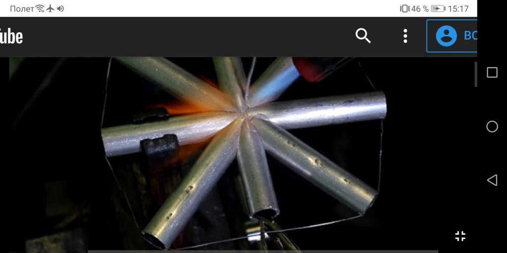

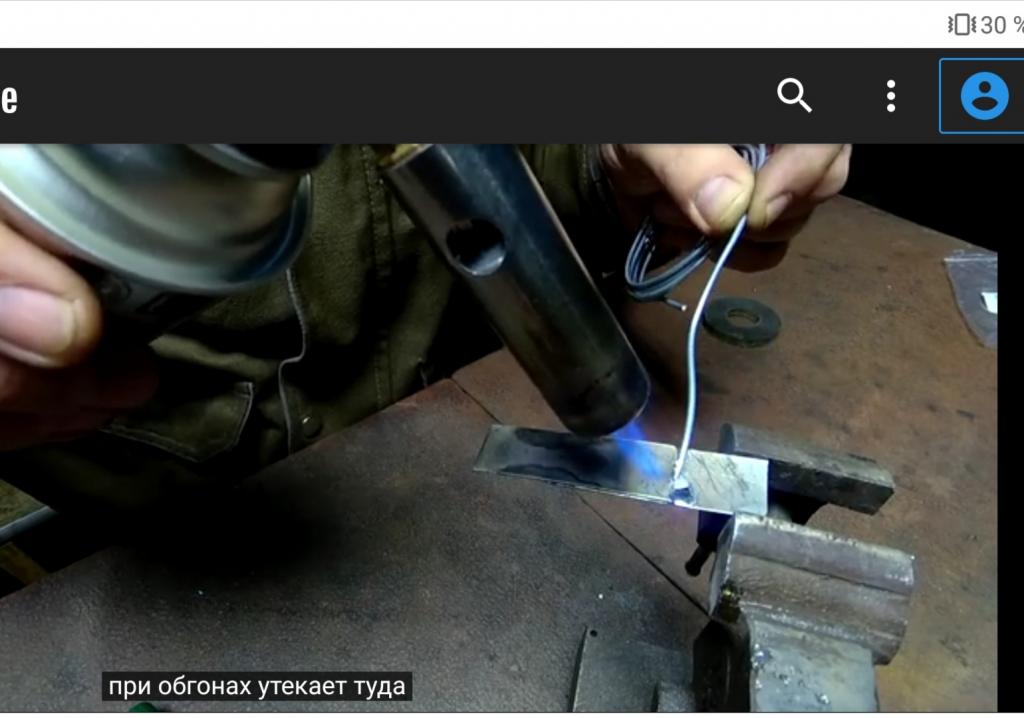

Раньше паял сам авто латунью.

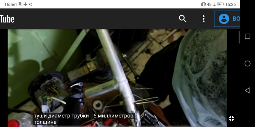

А тут наткнулся на видео пайки алюминия.
Ведь можно так и багажники, сиденья на балконе...
Пробовал кто-нибудь? Где припой лучше купить?
Добавлено через 2 часа 49 минут 11 секунд:
https://m.youtube.com/watch?v=lGb22D0hbUw
Понравилось!
Хоть ферменый ринслер паяй!

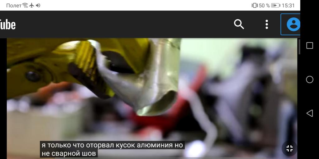

Как фольга уже не сломается, у автора в видео как раз фольга сломалась, а не эта пайка. Нужно попробовать трубы потолще.
Ну и конечно, любопытно, как оно будет знакопеременную нагрузку держать.

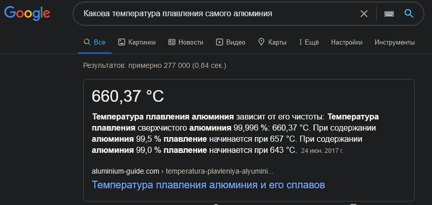

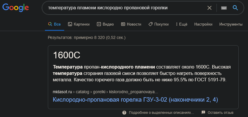

Какова температура плавления самого алюминия
Добавлено через 49 секунд:
И температура пламени обычной горелки?

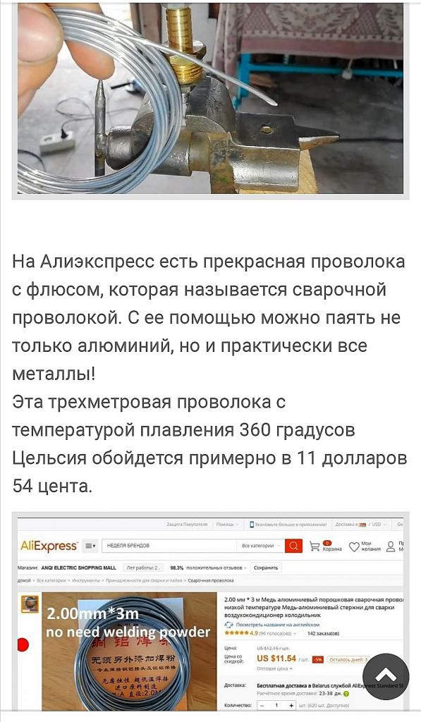

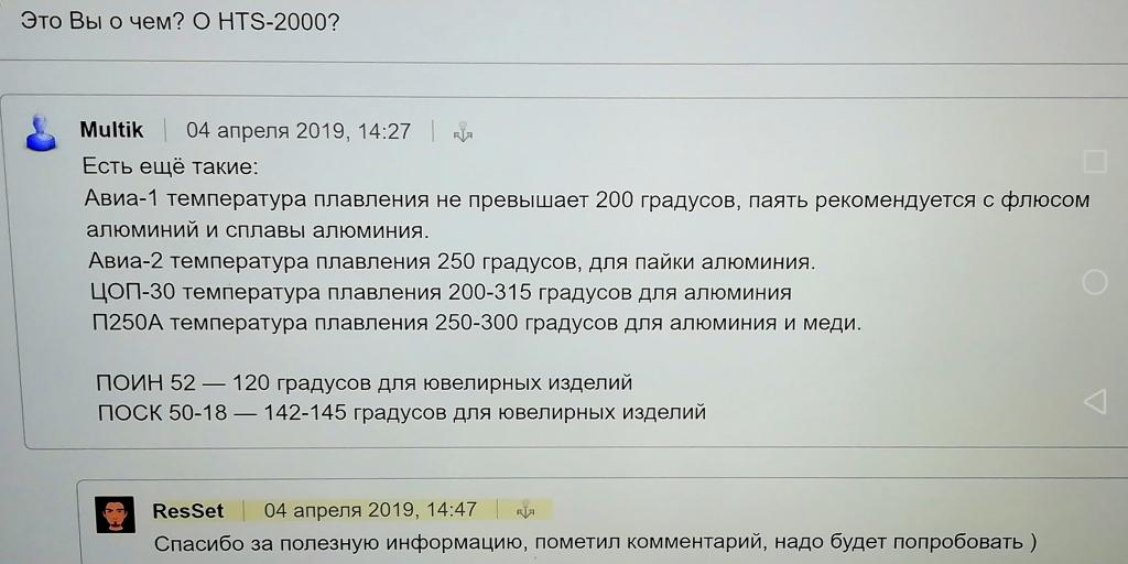

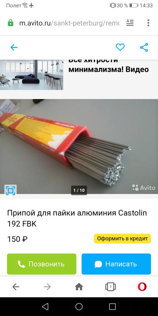

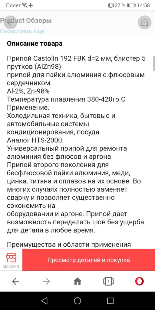

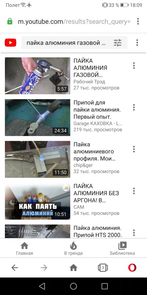

Нашёл марку и примерную цену.
На электротранспорт. ру паяли, ломали, нагревали-охлаждали...
Парень на первом видео большой коптер, видимо, паял.
Добавлено через 36 минут 10 секунд:
Ещё одна марка припоя и видео.
https://svarnov.ru/presentation
Добавлено через 44 минуты 29 секунд:

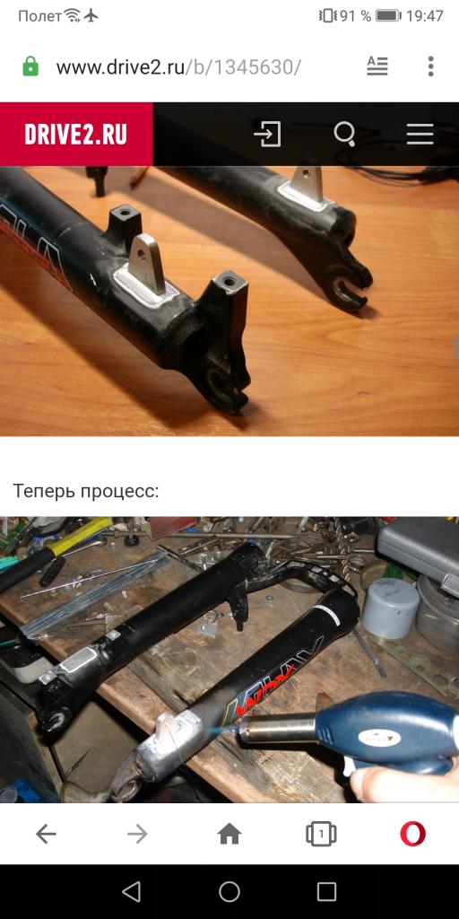

Ещё нашёл про HTS 2000.!!!
https://www.drive2.ru/b/1345630/
 Заголовок сообщения: Re: Пайка алюминия
Номер сообщения:#10  Непрочитанное сообщениеДобавлено: Пт ноя 06 2020 23:03
Я так и знал! :) Недели две назад мы на работе ради эксперимента запаяли алюминиевую трубку кусочком ЦАМа, на более масштабный эксперимент пожалели газа. Забавно, "припой второго поколения" стоит 150 руб. за пруток, за килограмм придуманного сто лет назад сплава на металлоприемке дают 90 руб., а химический состав почти одинаковый. Вот он какой, технический прогресс в руках эффективных собственников.

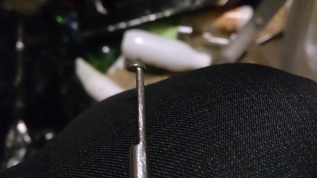

Тут чисто логика. Всё никак не сделаю натяжитель для открывания дисковых замков, с упором на последний диск.
Если взять привычную спицу от зонта, наварить на конец каплю металла и потом обточить как надо головку полумесяцем - металл отпустится и натяжитель будет скручиваться.
А вот если сделать полукруглую головку другим способом:
взять трубочку от антенны, надрезать, отформовать, вставить конец спицы загнутой крючком и залить припоем ПОС-61, - должен получиться желанный натяжитель, с сохранением прежней жёсткости спицы.

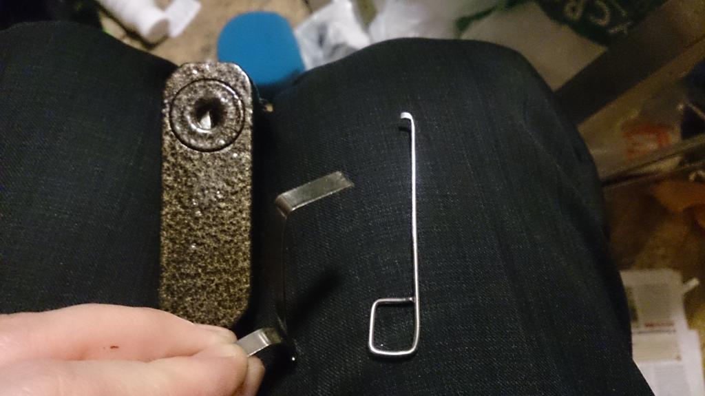

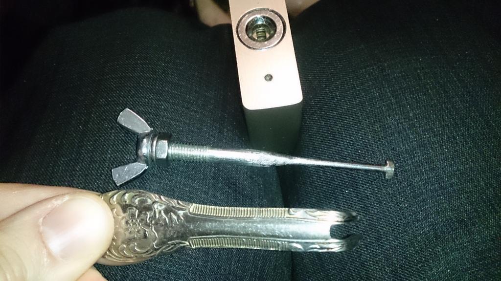

Все наши полукруглые дисковые (не Abloy) легко открываю вот таким манипулятором из спицы и натяжителем из пластины от шкафа.
Для прямоугольных дисковых выточил напильником манипулятор из болта М6 мебельного, и сделал натяжитель из вилки.
Хорошо всё открывает.
Чтобы попытаться осуществить непостижимую мечту (открыть настоящий Abloy с ложными пазами, или наш аналог КЭМЗ), нужно сделать жёсткий натяжитель на дальний диск, из 1,5мм спицы с подобной головкой
(только зеркально), плюс два простых манипулятора.
Инструмент на Аблой существует и продаётся, но я хочу сделать сам на коленке, и проверить свою идею.

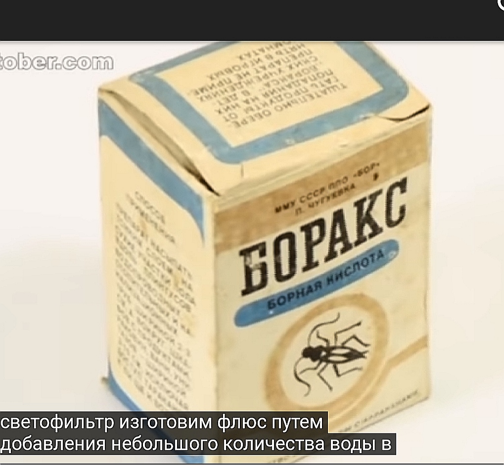

Ещё на форумах нашёл.
А рамы великов паяны латунью. Бура как флюс.
Долго паяли пороги жигулей так!
