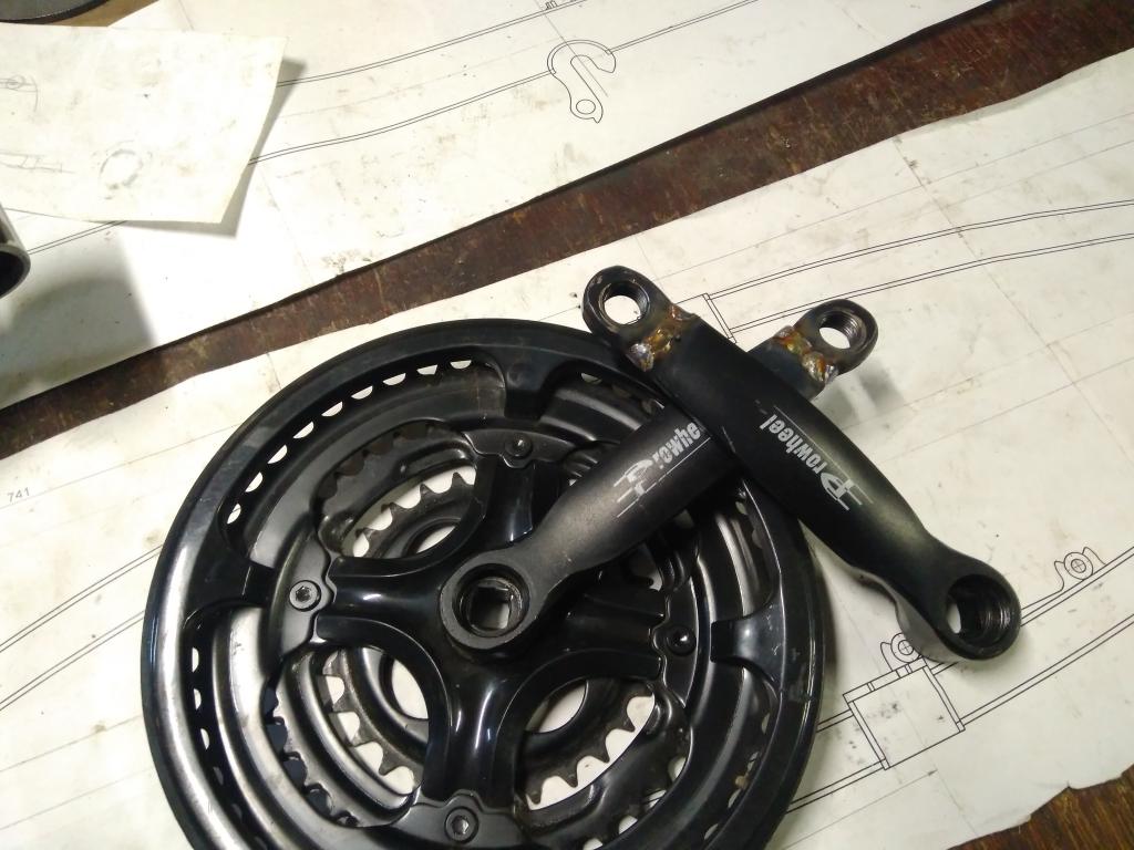

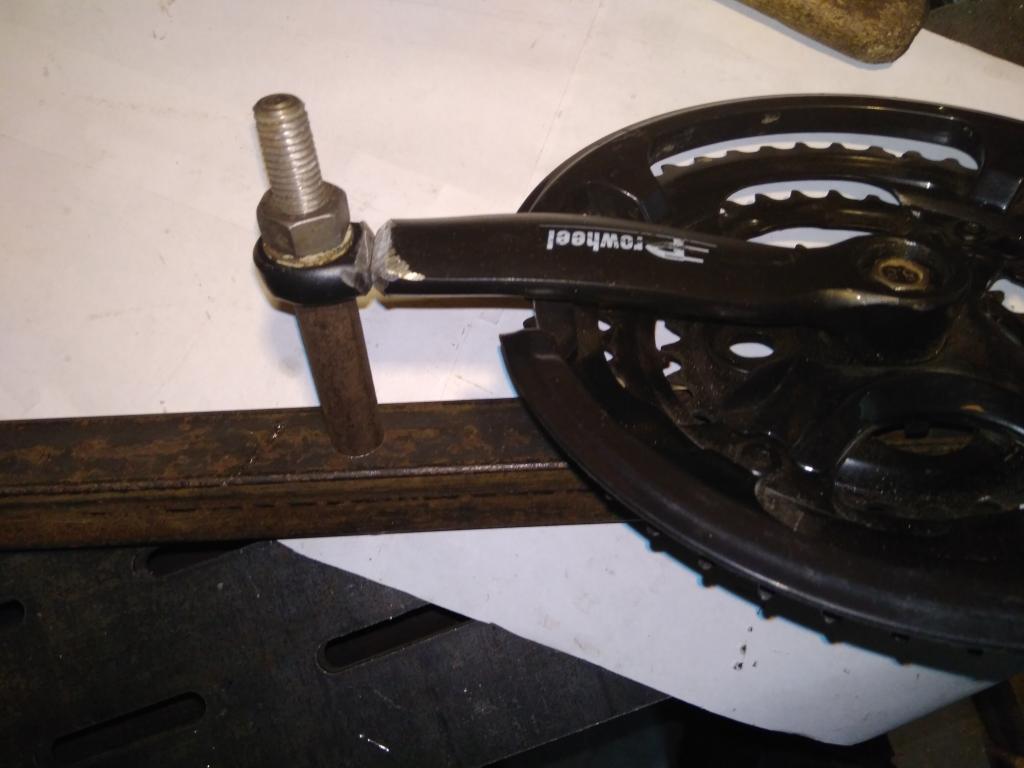

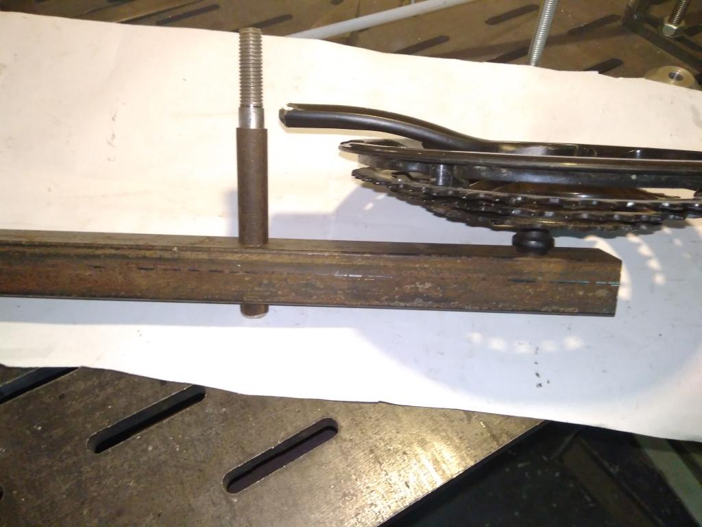

Пожалуй, подобное приспособление любой мастер может и придумать и собрать на коленке, но пусть уж будет здесь.
Клиент захотел короткие шатуны (150 мм), в магазинах я не нашел такого по адекватным ценам, решил укоротить имеющиеся в наличии стальные, для чего собрал простейшее приспособление из вала каретки и кругляка, которое позволяет выставить детали для сварки правильно. Ни вал каретки ни кругляк, на который насаживается обрезок шатуна не ввариваются в основание (здесь это квадратная труба 30х30), поскольку и отверстие под вал каретки может в шатунах по-разному располагаться и Q-фактор у систем разный бывает.

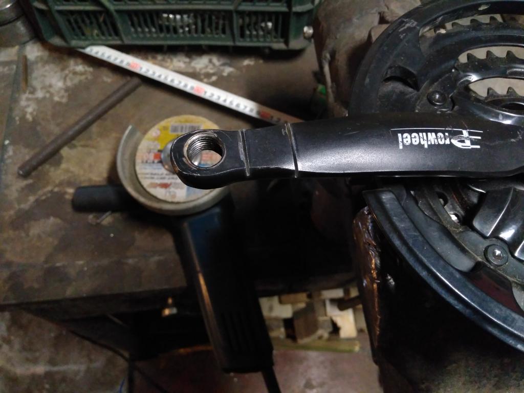

Это не всегда возможно - часто тело шатуна имеет вогнутый профиль, а на конце - больше "мяса". Тогда резьбу так просто не нарежешь, слабенькая будет.

...шатуны сваривал, как полагается, с разделкой кромок + через какое-то время лопаются по сварке...
-неоднократно: сваривал дуговой ручной сваркой большим током стальные сов. шатуны, как калённые гоночные, так обычные, и свои и чужие.
Добавлено через 1 час 57 минут 57 секунд:
Кромки делал вертикальными, врезаясь в каждую часть мм на 2, оставляя внизу стыковочную перемычку до 1 мм. Варил с отрывом, чтобы ванночка не утекла.
