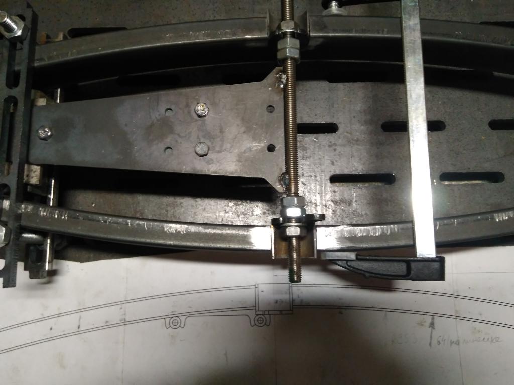

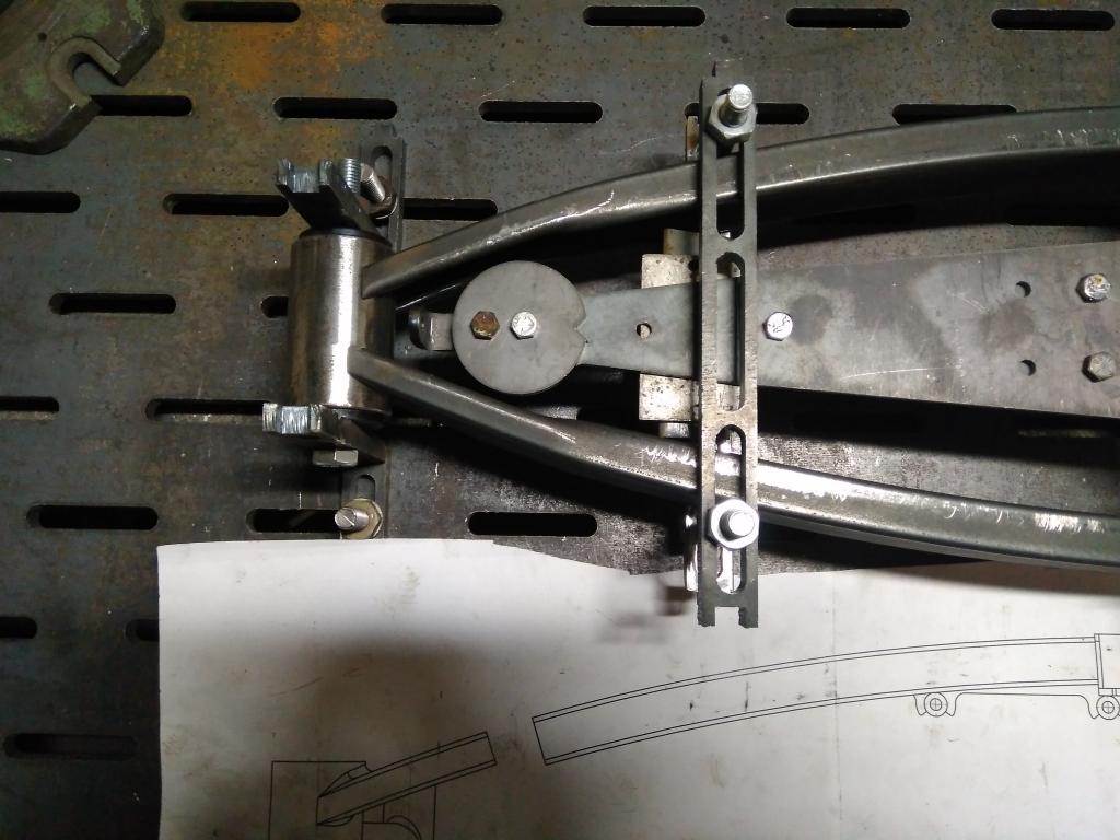

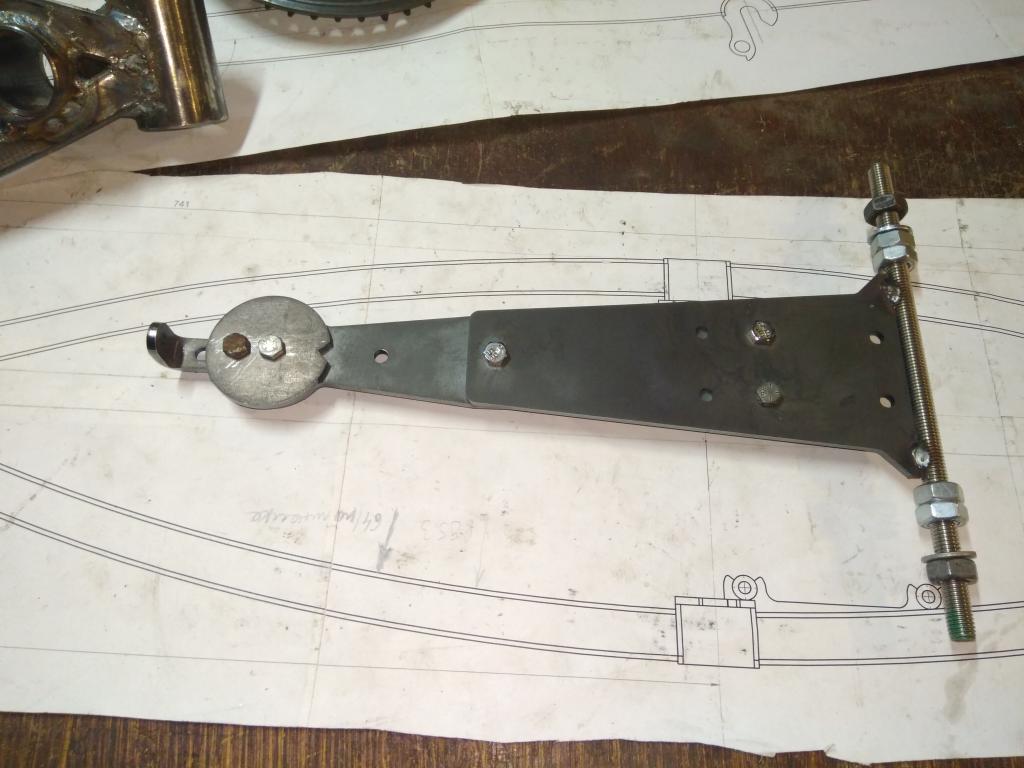

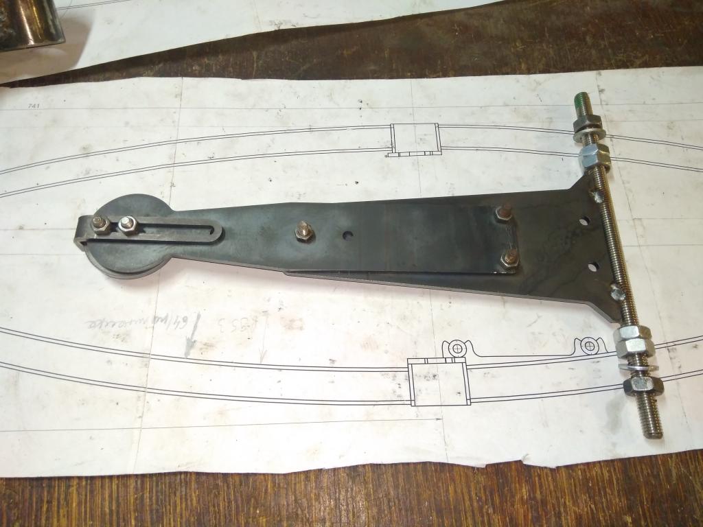

При изготовлении маятника подвески, вилки или рамы возникает необходимость проверить грязевые зазоры и точность выставления дропаутов. Я для себя решил этот вопрос следующим образом: спроектировал и изготовил универсальный шаблон, который может выполнять роль 20", 24" или 26" колеса с покрышкой 1.95", 2.1", 2.3" или 4.0". Бонусом является приспособление к шаблону, с помощью которого можно позиционировать перемычки для крепления крыльев. Шаблон изготовлен лазерной резкой из 4 мм стали (но можно и меньшей толщины материал использовать), основанием он приварен к шпильке М10, которая играет роль оси. Я шпильку сделал с запасом под моделирование колес со втулками от 100 до 190 мм шириной.
Файлы для резки и модели в SW2012 прилагаются.

Круто! А если сделать полноразмерный, симметрично до и после оси - не надо будет его туда-сюда перекидывать, можно дропы, например, одним движением выставлять...

Можно, но это смотря для каких целей: то, что ты описал, требуется, пожалуй, только для рам Денди (Бурлаков) или любых замкнутых рам.

а по первому фото вы не поняли?

Файлы CВ не откроются, понятно, им специальная программа нужна, но на фото же все видно...
