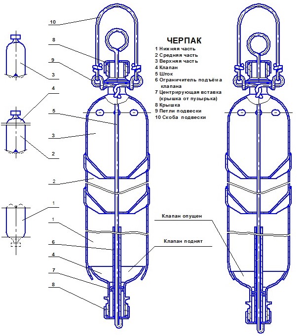

Намедни пришёл друг с поломанной гарнитурой от наушников. Суперклей ему не помог. Потому, что стык и малая площадь контакта. Пришлось варить. Большие дефекты типа трещины в ведре или в канистре я завариваю паяльником с регулируемой мощностью (у меня низковольтовик регулируется ступенями трансформатора). Присадка – обрезки аналогичного материала. При исправления малых дефектов я использую устройство для выжигания, ещё советского производства. В нём есть регулировка нагрева жала и можно уменьшить температуру до необходимой. Основное достоинство устройства - малая инерция нагрева, что позволяет не перегревать дальние участки от зоны сварки и проваривать трещины насквозь. Для усиления шва можно наваривать утолщение, желательно с невидимой стороны. Именно с помощью прибора для выжигания я мог изготавливать устройства для подъёма воды из скважины, используя пластиковые бутылки, которые скукоживаются при сильном нагреве.

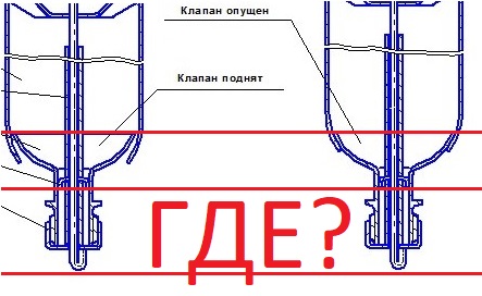

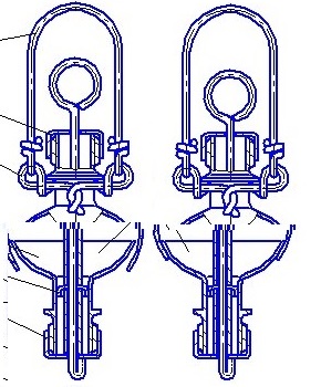

кроме приподнятого кольца на картинке НЕТ разницы между левой и правой частями...
в чем фокус?

-=LT= На левом рисунке в нижней части поднят клапан.

flur73, мне не лень узнать где разница.

-=LT= На левом рисунке явственно виден зазор между корпусом и клапаном поз.4 (по дуге).

Рунокат как открылась бутылка "по дуге"? если не она открылась, то почему на рисунке положение клапана (относительно красных линий) не меняется?

-=LT=-, Леш, я увидел... Ты не там смотришь! Смотри, горловина одной бутылки вставлена в другую. Клапан - по внешней стенке бутылки. Даже на твоем рисунке с вопросом видно

-=LT= Потому,что это два рисунка, а не проекции.
