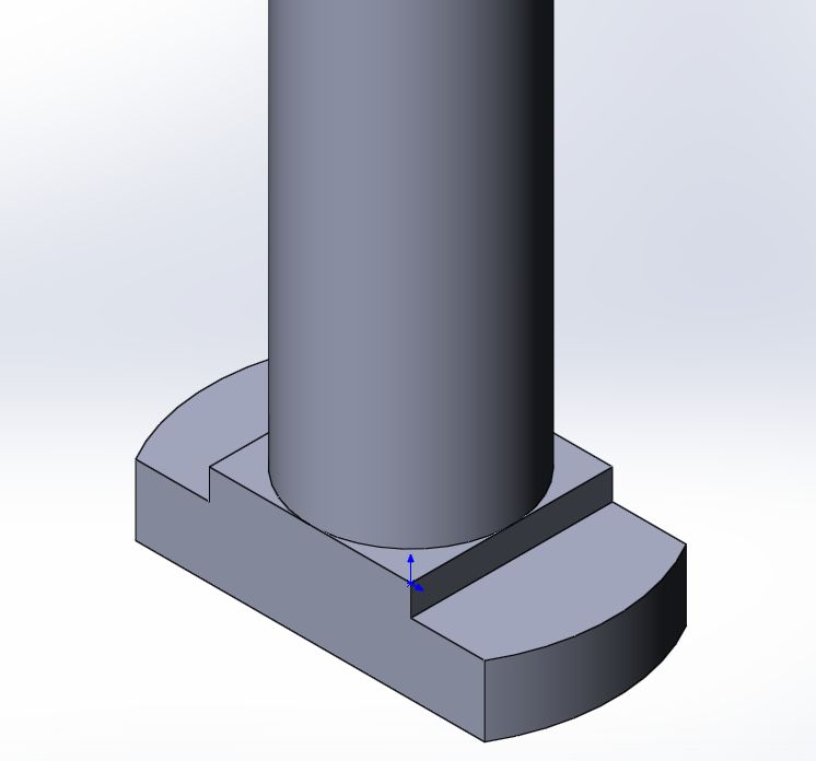

Недавно возникла необходимость изготовить для мастерской удобный в работе и достаточно универсальный стол для сварки/сборки прототипов и отдельных узлов (серийные рамы варятся в универсальном перенастраиваемом стапеле). Изучая разные варианты столов и УСП разработал свой:
Основным прототипом послужил, по-сути, мобильный сварочный стол от Sibar Welding https://www.sibarwelding.ru/

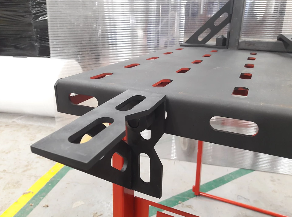

Большим плюсом является то, что крепежные болты устанавливаются и закрепляются сверху благодаря прорезям (в большинстве столов с круглыми отверстиями, крепеж тоже устанавливается сверху, но при этом используются болты с шариковым фиксатором). Однако расположение прорезей и шаг между ними не позволяет закреплять оснастку непрерывно в продольном направлении (учитывая специфику наших изделий). Так же болты М16 я посчитал избыточными, а толщину столешницы недостаточной для самостоятельного изготовления.

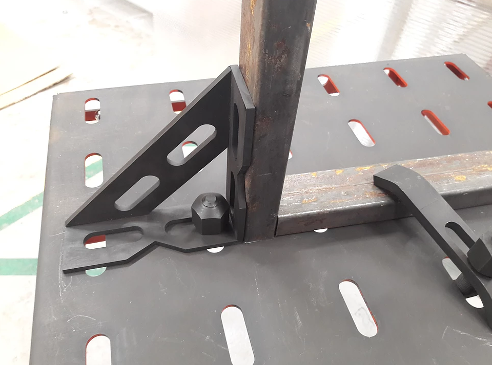

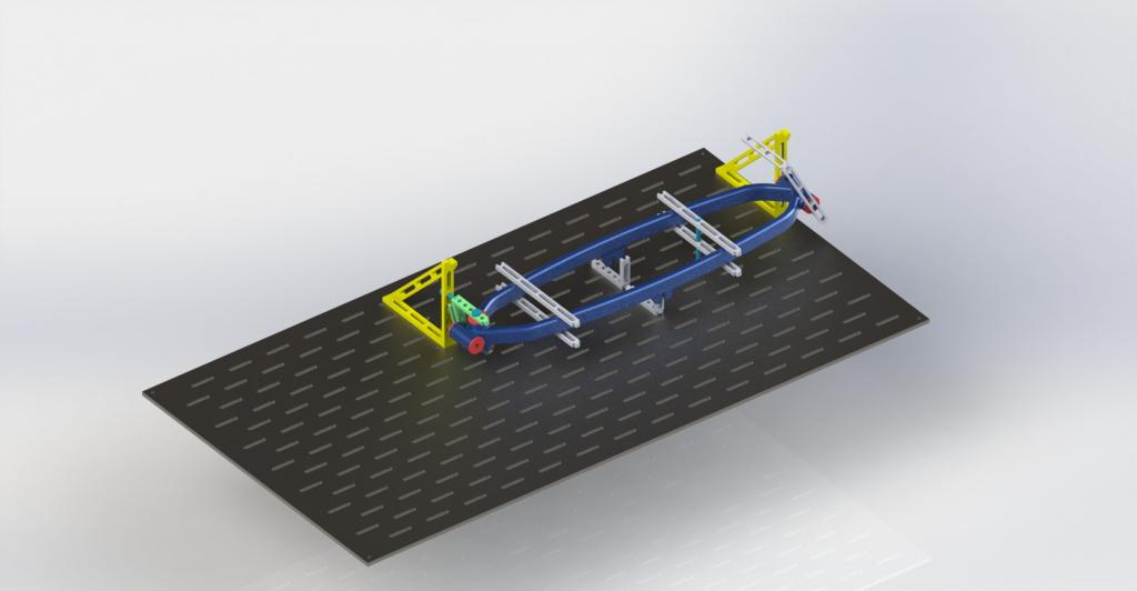

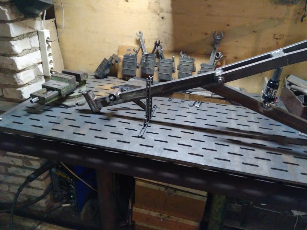

Учитывая все вышесказанное была спроектирована столешница 1500х800 мм (такой размер у рабочего места, а каркас у меня был в наличии) под болты М10 и простейшая оснастка (файлы прилагаю), и отдана на лазерную резку из 10 мм обычной стали. Должен сказать, что это было большой ошибкой: при резке лазером из-за большого количества и близкого расположения отверстий произошла деформация и лист изогнулся дугой в продольном и поперечном направлении, то же произошло и с деталями оснастки. Исполнитель предложил прокатать столешницу на валках - это убрало большую кривизну, но в качестве поверочной такая поверхность уже не прокатит, нужно бы фрезернуть всю поверхность или заниматься шабрением, чего делать не хочется. Вес Кроме того, не ясно ведь еще насколько плоским был лист, из которого это вырезали. В общем, если будете делать себе стол, режьте детали гидроабразивкой.
Вес столешницы 84 кг, два человека вполне могут поднять и установить на каркас, а в машину грузил и выгружал его я в одиночку.
Крепежные болты изготовлены из болтов с шестигранной головкой отрезанием лишнего, на конце болта выполнен пропил для того чтобы понимать как спозиционирована головка, кроме того можно отверткой с его помощью фиксировать болт при закручивании гайки.
Это не удобно, обе руки заняты закручиванием болта. Предлагаю слегка доработать форму головки болта, добавив квадратный выступ высотой 1 - 2 мм. Тогда отвертка при закручивании не понадобится и можно закручивать одной рукой, а другой в это время удерживать деталь.
За это сообщение автора dim поблагодарили: 2 Denis Silantiev (Пн янв 15 2018 14:17), Warlus (Пн янв 15 2018 14:21)
 Заголовок сообщения: Re: Сварочно-сборочный стол
Номер сообщения:#5  Непрочитанное сообщениеДобавлено: Пн янв 15 2018 14:18
dim, спасибо за идею, так и сделаю!

flur73, это же гайки УСП? Глухари, правильно? Для Т-пазов самое то, а для стола - как мне кажется, не очень - надо гайку снизу под столешницей придерживать и болтом в нее попадать...
Номер сообщения:#8  Непрочитанное сообщениеДобавлено: Пн янв 15 2018 17:06
такой контур ещё круче
Возможно, но это для гайки важнее, которую рукой не достать, а для болта по-моему преимущество небольшое.
при завинчивании поворачивается и упирается
Что-то я смотрю на картинку, и получается ровно наоборот для правой резьбы. При завинчивании оно должно повернуться вдоль прорези. :)

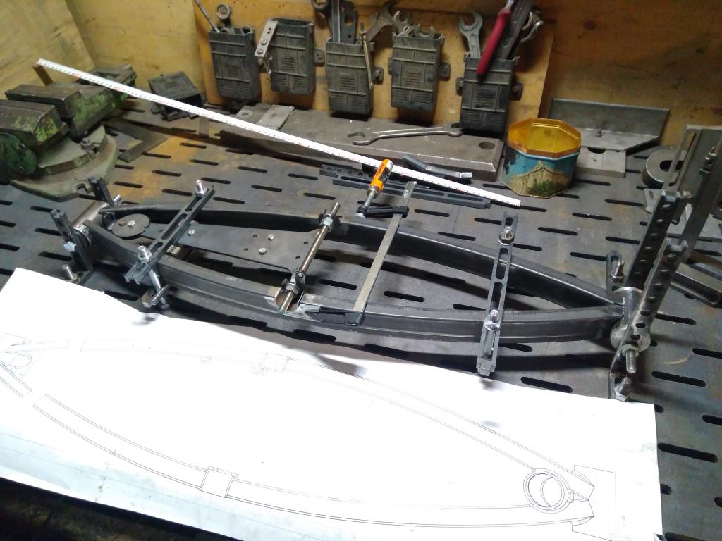

Номер сообщения:#11  Непрочитанное сообщениеДобавлено: Вт мар 06 2018 22:07

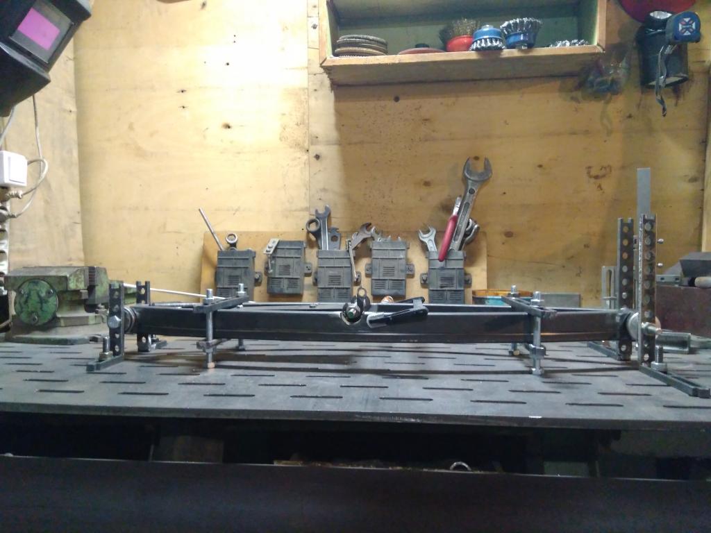

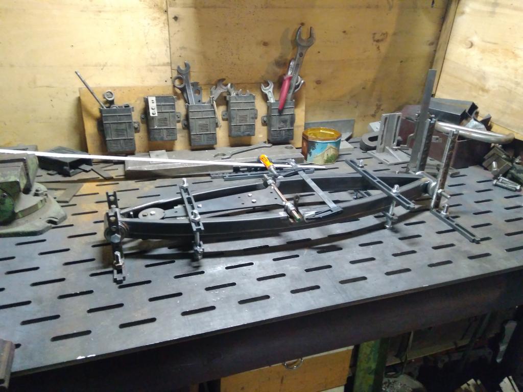

Использовал возможности стола и оснастки для очередного проекта:
При этом высота упоров для рамы выставляется очень точно с помощью гаек (если предстоит сварка нескольких одинаковых рам, то нужно добавить контр-гайки, чтобы настройка не сбивалась или использовать самоконтрящиеся гайки).
